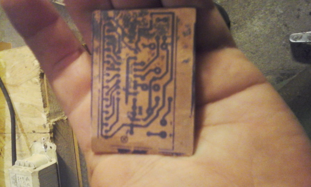

(#) kissattila88 hozzászólása Okt 15, 2015 /
Mit hibáztam el? nem marad a nyákon a rajzolat.

(#) papus51 válasza kissattila88 hozzászólására (») Okt 15, 2015 /
Ha mindent pontosan a technológiai leírások szerint csinálsz és a levilágítási időt próbacsíkkal meghatározod és azt azután betartod, akkor minden egyes darabnak tökéletesnek kell lennie.
(#) kissattila88 válasza papus51 hozzászólására (») Okt 15, 2015 /
Lehet holnap kipróbálom hogy csak egy teás kanállal teszek fél literbe az durván 5g. Próbáltam 20s 30s 40s 60s levílágítani egyiknél se marad a nyákon a rajzolat.
Levilágítás után, még az előhívás előtt, már látszódnia kell a rajzolatnak a dry fólián. Lehet, hogy nem kapott elegendő mennyiségű vagy megfelelő hullámhosszú UV-t a fólia. Vagy, túl tömény az előhívó. Nátrium karbonátból (mosószóda) készült?
Az is számít, hogy mivel van leszorítva. Ha az kiszűri az UV-t akkor???
Abból! Levilágítás után nagyon halványan látszik a rajzolat világítsam két percig?

(#) gulasoft válasza papus51 hozzászólására (») Okt 16, 2015 /
A dry-on nem halványan kell látszani a rajzolatnak, hanem kifejezetten erősen. Nem kapott elég uv-t, és nem hiába mondtam, hogy sacc per kábé az nem technológia, hanem sufnituning. Az 1% az 1% legyen ne 2-3, mert ha nincs nátriumhidroxid, akkor a 3-4%-os mosószóda oldattal simán le lehet oldani a rajzolatot.

(#) nagym6 válasza kissattila88 hozzászólására (») Okt 16, 2015 /
Üveglap elnyeli az uv sugarak jó részét -vastagságától függően-, a plexi vagy polikarbonát nem. Tehát üvegnél hosszabb megvilágítás kell.

(#) kissattila88 hozzászólása Okt 16, 2015 /
Azt elfelejtettem mondani hogy pauszt használok forrasztási maszknak! Azt kétszer tovább kell levilágítani. Szerintetek 4 perc jó lesz?

(#) kissattila88 válasza gulasoft hozzászólására (») Okt 16, 2015 /
A próba meg volt! 4 perc levilágítás után szépen meg jelent a rajzolat még a laminálást kell finomítani és tökéletes lesz.
Ilyen lett 4 perc levilagitas után.
(#) papus51 válasza kissattila88 hozzászólására (») Okt 16, 2015 /
A pausznak melyik oldalán van a rajzolat és mivelnyomtattad?
(#) kissattila88 válasza papus51 hozzászólására (») Okt 17, 2015 /
Nem tudom hogy melyik oldalra nyomtattam.
(#) papus51 válasza kissattila88 hozzászólására (») Okt 17, 2015 /
Mert az is nagyon fontos, hogy a hordozó filmen, fólián a NYÁK felé nézzen a festékes oldal. Főleg pausznál nem mindegy, ami egyrészről elég vastag, hogy fordított helyzetben a vonalak alá tudjon világítani az UV, másrészről meg az anyagszerkezete miatt még szórja is a fényt valamennyire, fokozva ezzel az alávilágítás esélyét.
