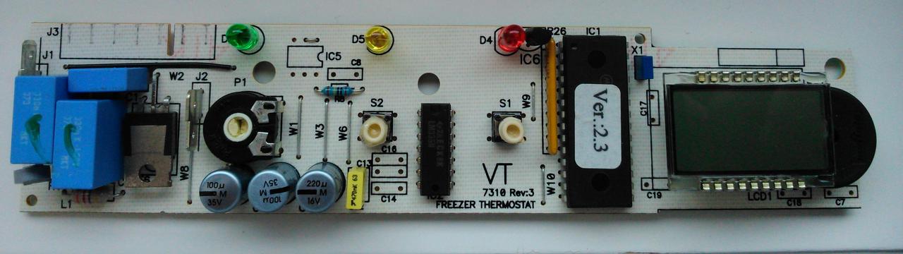

Sziasztok! Van egy 335 literes Privileg fagyasztónk (remélem ez is a témába vág), amivel alapesetben nincs gond (néha fortyog kicsit, talán kevés már a hűtőközeg, de ezt a részletezett problémától függetlennek gondolom), amikor viszont beleteszünk pl. 10-20 kg friss fagyasztandó zöldséget (az adatlapja szerint a fagyasztási teljesítménye 32 kg / 24 h) és jelezné a hőmérséklet emelkedést (piros LED felvillan és pittyeg, ami a 2. gombbal némítható), rögtön újraindul a termosztát, motor leáll, induláskor újraméri a hőmérsékletet (addig "--" villog), aztán megint újraindul... Ezt úgy szoktam kijátszani, hogy leszerelem a termosztátot és a kapcsolórész vezetékét összekötöm folyamatos üzemre (néha teszek rá egy időkapcsolót), aztán amikor rendesen lefagyasztott vissza minden.
Észrevettem még, hogy ha villámgyorsan nyomkodom azt a bizonyos riasztás némítása gombot és sikerül elkapni az érkező riasztás pillanatát majd némítani, akkor nem indul újra, de ezt óránként többször eljátszani képtelenség.
Ezúttal készítettem néhány fotót a termosztátról, ha van esetleg ötletetek, hogy mi okozhatja a problémát, azt örömmel veszem.

(#) Joe_001 válasza Dante hozzászólására (») Okt 18, 2015 / 1
A kondikat nézted a vezérlő panelon? (A 100µF picit púposnak látszik, meg a 220µF is) A cseréjük nem egy ökör ára. Szűretlen tápfesz okozta hibának tűnik a mikrokontrollernél.
A hozzászólás módosítva: Okt 18, 2015

(#) Tomi111 válasza Dante hozzászólására (») Okt 18, 2015 / 1
Üdv! Én inkább a két nagy kék kondit cserélném a ..0007-es kép bal oldalán! Gondolom elvesztették a kapacitásukat. Ha van lehetőséged, mérj ki őket. Talán 330nF-osok lehetnek, ha jól látom. A feszültségük lényeges és X2-es típusúak legyenek!!
(valószínű már a LED és a zümmer áramát már nem bírja el és ekkor indul újra)
(#) Joe_001 válasza Tomi111 hozzászólására (») Okt 18, 2015 /
Mindet jó volna mérni és ha rossz cserélni.
