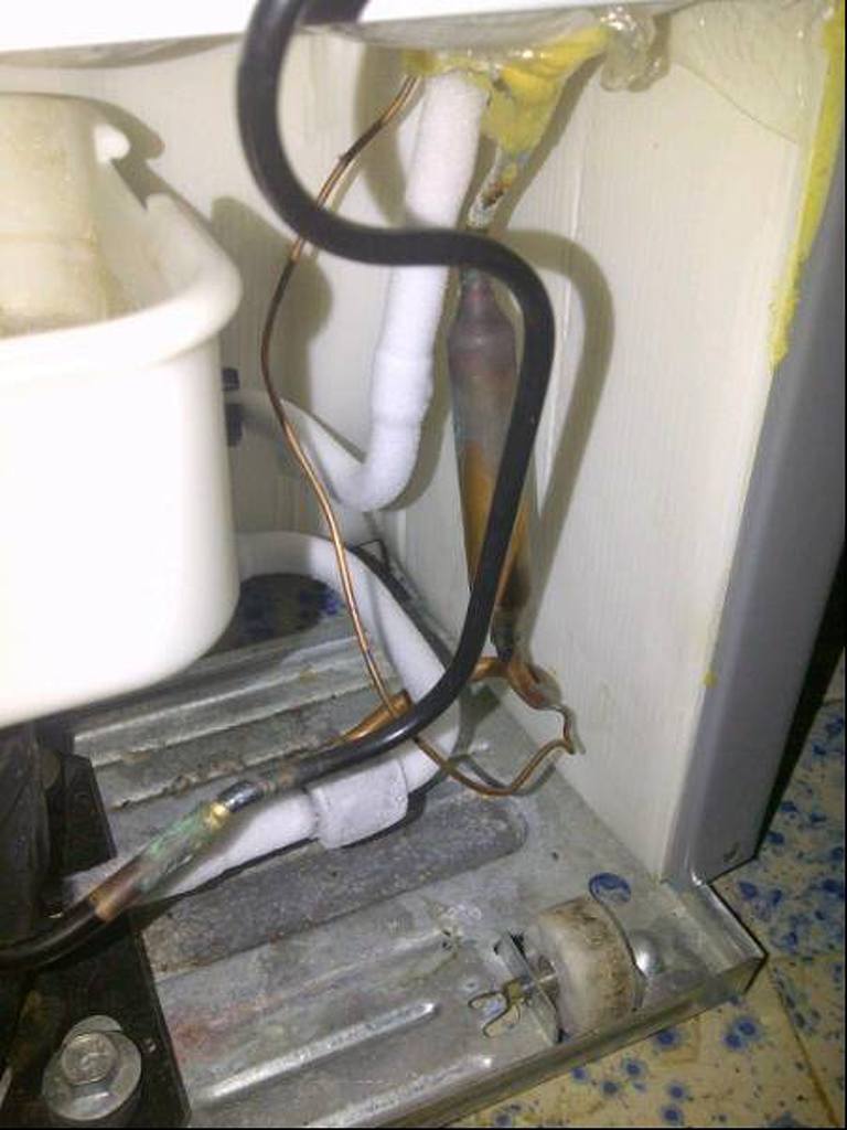

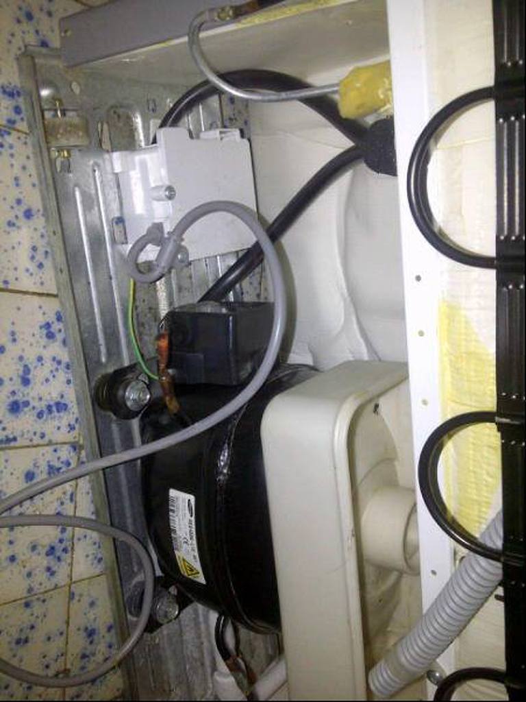

StMiklós. A Samsung hűtőnk felső felében átlag 0 fok van, az alsó felében (nem a mélyben) 5 fok körül a legkisebb fokozaton, és a hűtő mögötti terület órákkal később, miután szárazra törültük, vizes. A kompresszorba vezető cső deres, hideg. erről küldöm a képet. A cold fokozotan ami a legelső, használjuk. A típusa Samsung rl29thcts. 3 - 4 éves. A felső negyedben megfagynak a vizes dolgok, majd kicsit felengednek, ebből arra következtetünk, néha 0 fok felett néha alatt van a hőmérséklet. Párom már leirta a többi jelenséget, ha nem tudta elolvasni, nem problémamert körülbelül ezeket írta, csak bővebben.

(#) kadarist válasza Szilvi1 hozzászólására (») Okt 12, 2015 /
Ha nem lenne elég gáz a rendszerben, akkor gyengülne a hűtés, de ebben az esetben éppen fordított a helyzet.

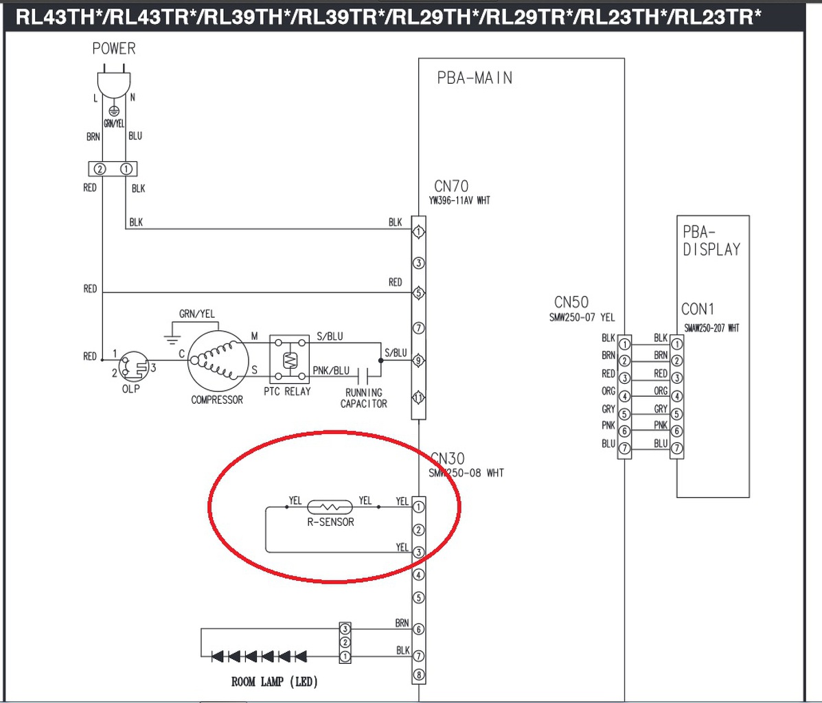

Egy olyan kis drótot keress, mint ami a kettes számú képen van. Bővebben: Link. A hűtő állandóan működik, vagy azért néha kikapcsol?

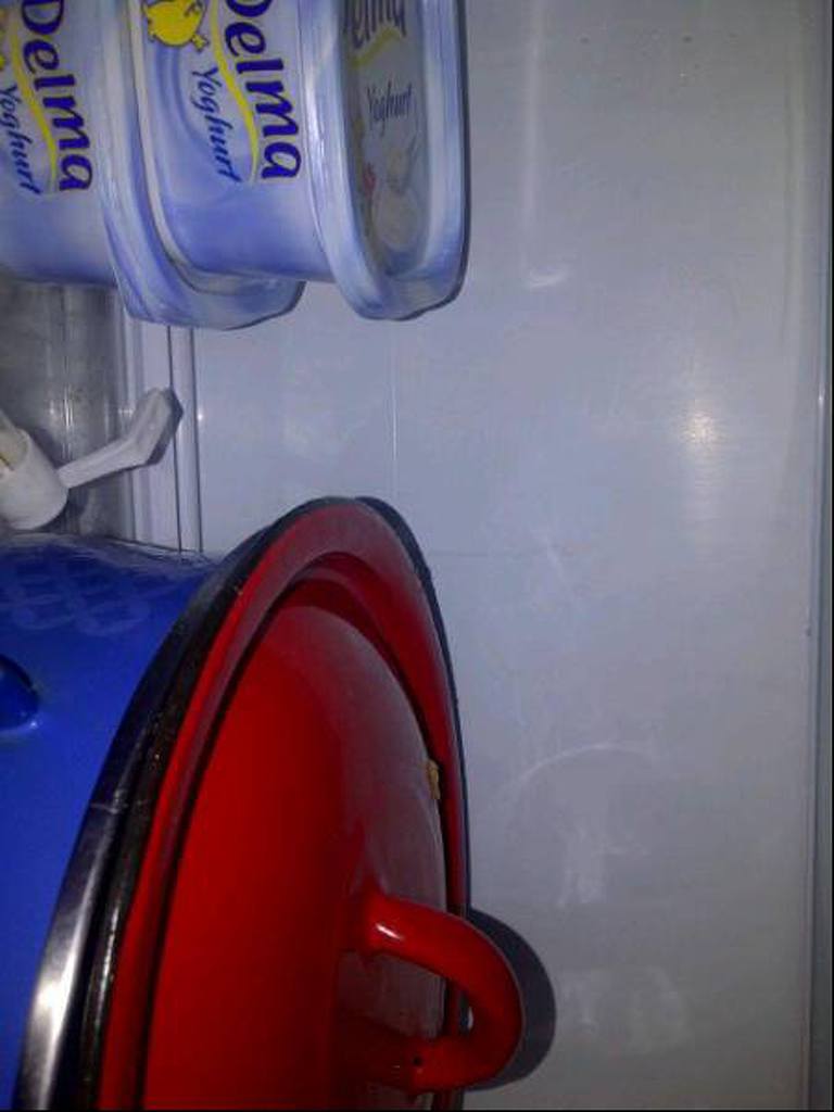

a hűtő háta mögött jobb szélén szemből, tehát nem a kompresszori oldalon van általában vizesedés a földön, a tálcája félig sincs, nincs megtelve , onnan nem folyt ki semmi. a legfelső polcon van egy fok, az alsó polcon pedig 3 fok jelenleg és a kompresszor megy folyamatosan...
A hozzászólás módosítva: Okt 12, 2015
(#) Szilvi1 válasza kadarist hozzászólására (») Okt 12, 2015 /
Az egyik deres a lentebbi nem ahol a fazekak vannak ott tiszta, felül pedig ráfagy ilyen csapadék. A gumik tiszták és jól zárnak, a hűtő viszont szerintem kicsit ferdén áll, dől hátra..
Szerintem a termosztát ment tönkre. A fagyasztó részben jó a hőmérséklet?
Mivel maximális teljesítménnyel működik a hűtőszekrény, ezért sok kondenzvíz keletkezik. Szerelőt kell hívni!
