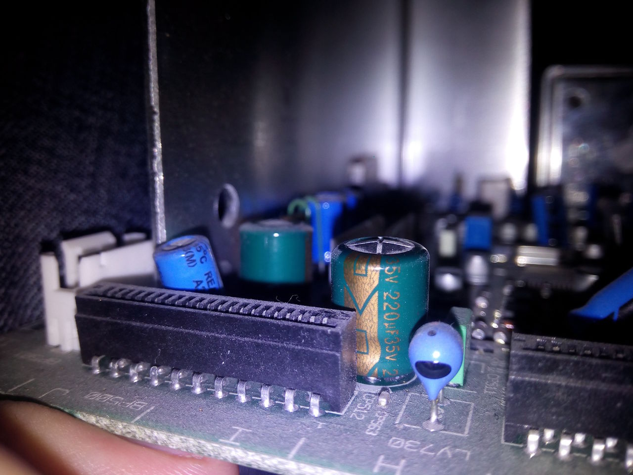

Még visszatérve kicsit a Thomson TVhez, aminek a képcsőfűtéssel volt gond. A TVt picit sajnálva, de szétszedtem. A TVben 2 fő panel van, ha mondhatom így. A nagyobbik, amin a táp van,a sorkimenő, meg stb, a kisebbik panel, meg csupa SMD, a 2 SCART meg a tuner van rajta. Most nézem a kisebbik nyákot, van rajta 2 jól kipúposodott kondi.
Rögtön az első oldalon, szinte a második alaktrész, ha úgy nézed hogy fentről le, és balról jobbra.
CP512, CP522. Csinálhatta ez a gondot, vagy semmi köze hozzá?
(#) kadarist válasza jdani hozzászólására (») Okt 19, 2015 /
A kondikról készíts fényképet és mutasd meg.

Cseréld ki a púposakat és utána meglátjuk.

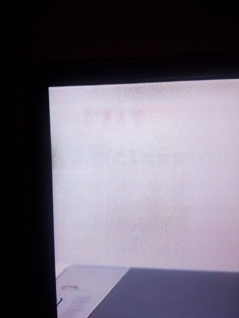

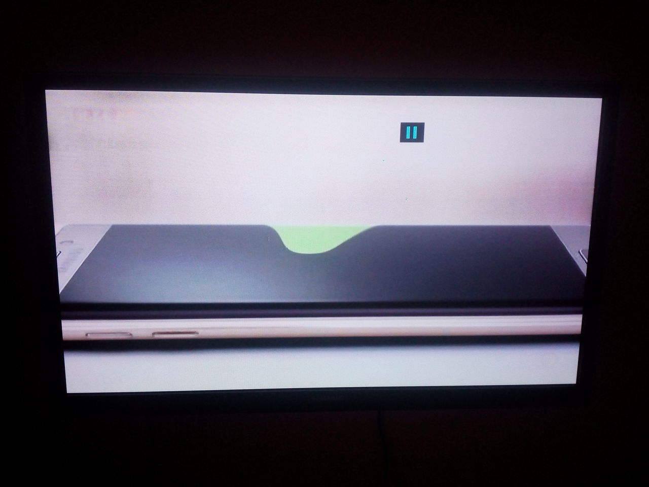

Ha (csak) fehér a kép, akkor a beégés kicsit sötétebb a fehértől. Majd küldök egy képet.

(#) jdani hozzászólása Okt 19, 2015 /
Ehez mit szóltok? Fehér képnél a kép jobb oldala pirosodik be, és a beégés is ekkor látható a legjobban. Oké hogy beég, de ez a pirosodás már megint mi?...
Érdekes technológia. Nem kifejtett, vagy nem jó megtervezett, vagy én nem tudom mi a baj, de hogy lehet ilyet piacra dobni?...
Nem mindegyik elektróda sül ki időben. Púpos kondi meg egyéb kondenzátor-kiszáradásnak van nyoma?

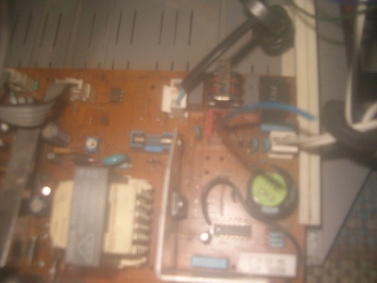

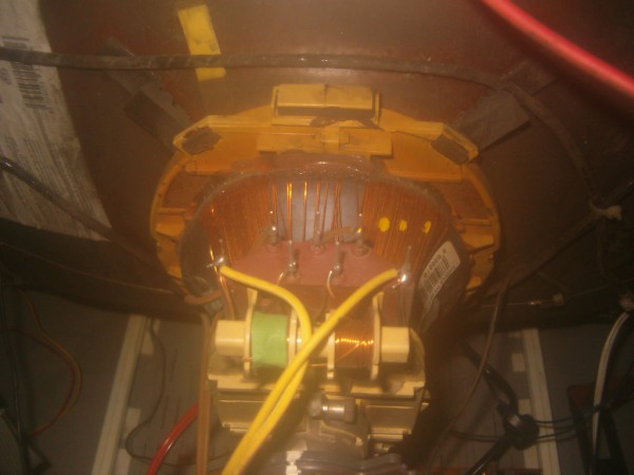

(#) Master X hozzászólása Okt 20, 2015 /
Üdv Mindenkinek!!
A segitségeteket szeretném kérni , Hozzám Került Egy orion t2835stx-silver PT90 Sasszi Tv hiányosan , de jó állapotban.
Hiányzott a hangszóró pótoltam az ok!!
A Táp részénél lenne gondom , van egy visszacsatoló kábel amit egyszerüen elvágtak , és nem a demagnetizáló !!a bekapcsológomb külön panelon van, amire rá van téve a 220v kábel , csak azt nem tudom hogy az alaplapon van egy piros rádugós ajzat abban benne a kábel de el van vágva az hova is csatlakozik mert nem találom.Teszek fel képet is hátha rosszul fejeztem ki magam
esetleg ha van vagy javitotatok már ilyen tv-t tudnátok segiteni??? köszönöm előre is.
