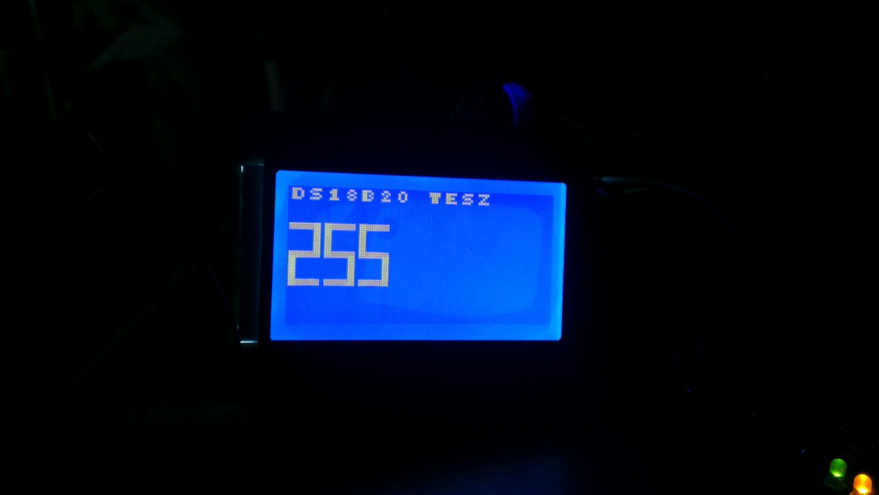

18F46K22 16MHz-es Kristállyal 4PLL 64MHz-en járatva, C18-ban, ha 1us-t akarok elérni, akkor használhatom a delay.h könyvtár függvényeit? Tehát a következő szerint számoltam:
A fentebbi kód elvileg 1us-t fog eredményezni. Egy DS18B20-al kínlódom már pár napja, és nem értem mi lehet a baja. Már mindenre gondolok legfőbbként az időzítésekre, de nem jövök rá a hibára. Csatolom a proteus projektet is, hátha valaki tudna segíteni.
Ha kijavítod az i==0 -át i>0 -ra, akkor működnie kéne. Pontos nem lesz, nézd meg a szimulátorban.
Nyilván ma a ciklus miatt is lehet elcsúszás, de megközelítőleg 1us-lesz az eredmény, elvileg.
A DS18B20-nak elég pontos időzítés kell, de sajnos ezzel a megoldással sem működik a szenzor. Kicsit frusztrál a dolog
Nézzél rá, hogy a ciklus sosem fut le i==0-val!

Igen ezt az i==0-t benéztem, javítottam, de eredményt persze nem hozott. Sok mindent kipróbáltam már, de valamiért nem tudom működésre bírni a DS18B20-at.

Igen ezt is próbáltam már, nekem nem működik valamiért ez sem, meg semelyik amit eddig találtam. Volt pár napom amit beleöltem a dologba, ezért kérek segítséget mert nem megy valamiért, és kifogytam az ötletekből.
Csak most már tanácstalan vagyok, hogy a PIC miatt, esetleg az időzítések miatt vagy valamit nem veszek észre? Passz.

Sajnos nincs, egyébként élőben, élesben is tesztelem, hogy biztosra tudjak menni.
kissi: hehe élesben is tesztelem, nem csak szimulálom A hozzászólás módosítva: Okt 20, 2015
Ha nem megy, akkor vagy rossz az a DS ( nem jellemző!) vagy rosszak az időzítéseid ! Ezt viszont méréssel lehet kideríteni ( vagy szimulációval, HEHE
