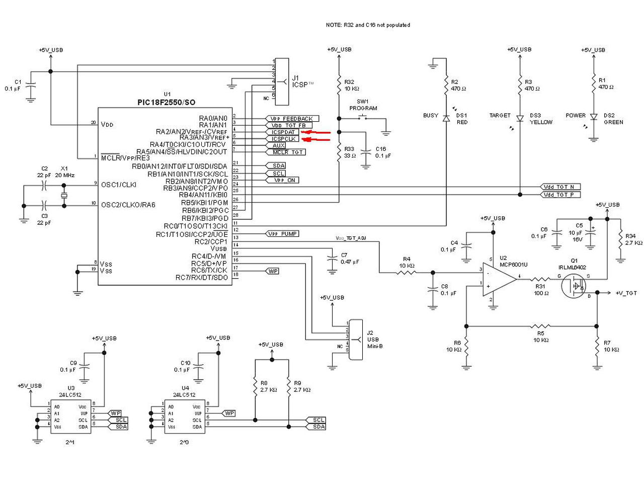

Elkezdenék foglalkozni a PIC32-vel, de már is problémám akadt.
A probléma az lenne, hogy rá akarok írni kezdésnek egy LED villogtató programot, de az MPLAB X mindig hibaüzenetet dob:
Failed to program device
Selected device and target: memory mismatch.”
A PIC-et felismeri és neki is kezdene a programozásnak, de mindig ez a hibaüzenet fogad.
Itt találtam rá hibalehetőséget és az lenne a kérdésem, hogy ez tényleg okozhatja a hibát, hogy nem megfelelő kondi van a VCAP lábon? Gondolom azért mert (doksiban láttam) itt a processzoron keresztül történik a flash írása.
A hozzászólás módosítva: Dec 14, 2015
(#) cassis hozzászólása Dec 14, 2015 /
A PICKIT2 vel történő programozása kapcsán vetnék fel egy gondolatot. Mi van akkor ha a PIC -ben olyan program fut amely kimenetnek definiálta a programozói lábait és a PICKIT 2 éppen vele szembe fel van dugva? Nem sérül ettől valamelyik?
Megnéztem a PICKIT2 kapcsolási rajzát, és ez nem nyugtatott meg. Lényegében egy sorosan kapcsolt 10 és 33 Ohm -on keresztül néznek szembe a portok. Ez nem igazán védne meg a kritikus áramoktól.
Persze lehet olyan üzemmódja a rendszernek, hogy a PICKIT2 ha éppen nem programoz a beépített PIC lábak bemenetnek definiáltak. Ha meg programoz csak az MCLR aktivitása után válik kimenetté a PGD és a PGC.
Szóval kell aggódni amiatt hogy a PIC ben futó program zavarhatja a PICKIT2 -t?
(#) Pali79 válasza (Felhasználó 15355) hozzászólására (») Dec 14, 2015 /
Azért ez így nem teljesen igaz! A PK2 saját programjával az Tools menü "Use Vpp First Program Entry" opciójával ekkor is működik a programozás. Másik jól működő megoldás lehet, hogy a program legelejére egy 1 másodperces késleltetést teszel minden előtt. Mire ez lejárna addigra belép a programozásba és nem kavar be semmi.
(#) cassis válasza (Felhasználó 15355) hozzászólására (») Dec 14, 2015 /
Ez rendben. De külső órajelről megy, végeredményben azon tűnődöm lehet -e PGEDx és PGECx lábakat általános I/O ként is konfigurálni, miközben a PICKIT2 a rendszeren marad. Eddig mindig "megúsztam" azzal, hogy a kimenetként definiált portokat Low ba állítottam Most viszont a kevés I/O láb miatt szükséges lesz használni PGEDx és a PGECx. et is.

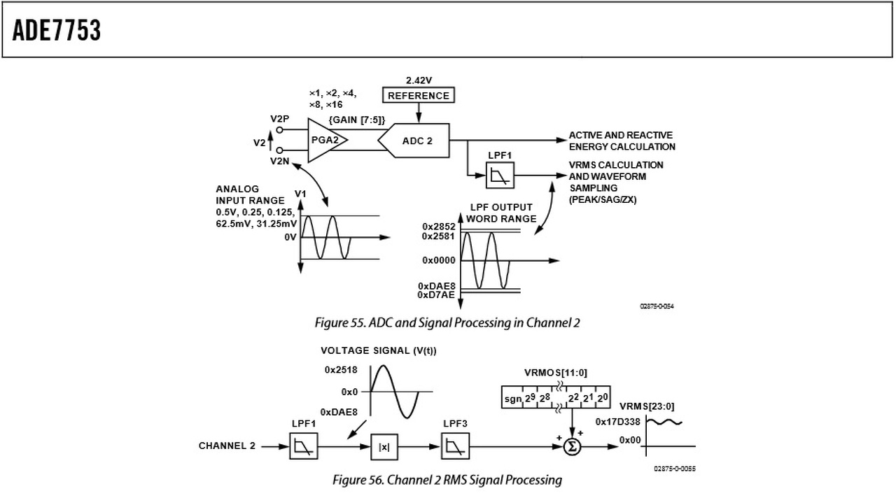

Meg tudnátok mondani, hogy hogyan is kell értelmezni a képen látható kimeneti értékeket, ha ezek elvileg előjel bittel vannak ellátva, de mégsem szimmetrikusak (0x2852 és 0xD7AE)?
Miképpen van ez átváltva 24 bites értékre mire a waveform regiszterbe kerül és mi az átszámítás matematikája a tényleges érték megkapásának a PIC-ben?
Először meg kell vizsgálni az előjel bitet, majd ettől függően a kettő közül az egyik értéket kell hozzárendelni a maximális bemeneti értékhez és ebből már visszavezethető az LSB-hez tartozó érték?
ADE7753 adatlap
A kép a 26. oldalon van, az ADC transzfer képlete a 23-on.
(#) foxi63 válasza SKY hozzászólására (») Dec 17, 2015 /
Szia! Egy azért biztos, hogy a két érték "szimmetrikus" a 0x2852 =10322 és a 0xd7AE = -10322
(#) SKY válasza foxi63 hozzászólására (») Dec 17, 2015 /
Kösz! Erre közben rájöttem én is, de ahhoz hogy eldöntsük hogy éppen negatív vagy pozitív ahhoz a legegyszerűbb egy olyan IF-et használni, ahol az érték a 0xFFFF (maximális érték) és a minimális a 0X8000 (csak az MSB 1-es) és közöttük van a regiszter/változó értéke? Szokott erre lenni konvertáló függvény (mikroC)?
Ha az IF lefut, akkor meg -1 és negálás után kerül az érték a regiszterbe és bebillentünk egy sign bitet, hogy negatív volt?
