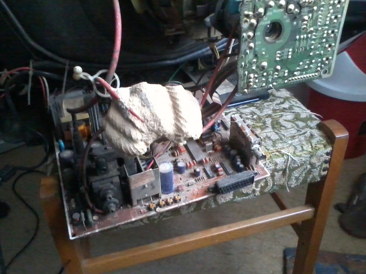

Új lakója van a Samsung CK 5051 A típusú TV készüléknek, még jó, hogy előszór szétszedtem, és csak utána dugtam be, hogy mi a baja..

(#) mindenes válasza Mircsof hozzászólására (») Okt 25, 2015 /
Azta ez valami darázsfészek nem semmi? . Primer oldali kondikat kellene cserélni, Samsungoknál gyakori hiba a kis értékü kondik száradása primer oldalon, cserélni kell mindet!

(#) Mircsof válasza mindenes hozzászólására (») Okt 25, 2015 /
Igen ilyent még TV ben nem találtam, bár nem ez az első eset, hogy állattal találkozok egy készülékben Bővebben: Link
Primer oldalon egy kis elko volt, amit cseréltem is, a nagy 400V xy kondít nem cseréltem. Megpróbálom elindítani.

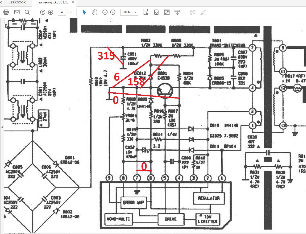

(#) Mircsof válasza Mircsof hozzászólására (») Okt 25, 2015 /
313V van a primer puffer elkon, a SBY led nem világit.
Van valami ötleted, merre keressem a hibát?
Ez a a táp egy egyszerű kapcsolás, itt mérni kell mindent amit csak lehet! Zéner, kisjelü tranzisztor, kondi stb. Q801 valószínű ismét tönkre ment cseréld egy megfelelő típusra!
A szám alapján van adatlapod hozzá, én találtam egyet Elektrotyanyán, de az nagyon rossz, alig látom mi micsoda, az értéküktől meg nem is beszélve.
Nem hiszem, hogy tönkrement volna, mivel nem volt esélye tönkremenni, nem kapott vezérlést egyáltalán. Azt próbálok kideríteni, hogy a vezérlőegység ami egy kis panelen van egybeöntve az melyik lábon milyen feszültséget kellene kapjon, csak nehéz úgy, hogy nem látom a kapcsolási rajzon, hogy mi micsoda.
(#) mindenes válasza mindenes hozzászólására (») Okt 25, 2015 /
A rajzát a készüléknek itt találod:Bővebben: Link táp tranyó tipusra pedig itt:Bővebben: Link
Az a helyzet, hogy akárhogy mérem nem jövök rá, hogy melyik a vezérlés táplába, és azon hány volt kellene legyen, mert ha igazam van akkor a 7. láb a GND az adott, a táp talán a 4. láb a soros ellenállásokból ítélve, de azon 0V van jelenleg, és ha valóbb ez a táp láb akkor mennyinek kéne itt lenni?

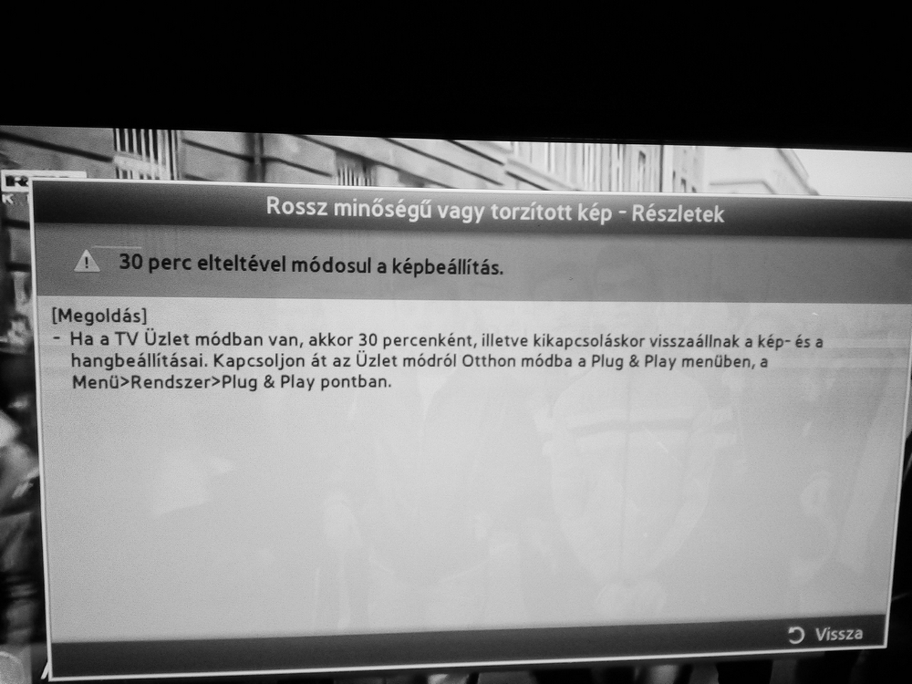

Üdv. Újra a plazmámmal van a gond. PS51D570.
Nem tartja meg a képbeállításokat kikapcsolás után. TV menüjébe a diagnosztikába találtam egy ilyet:
Mi van akkor a plug and play opció nem elérhető?....
Ottvanni ott van, csak nem lehet rámenni.

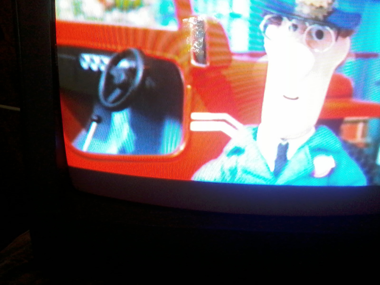

Köszönöm az eddigi segítséget! Sikerült végre életet lehelni a TV tápjába.
A kép jónak mondható, 2 problémám van: egyik a képen látható bal alsó oldali elszíneződés, azt lehetne valahogy korrigálni? A második probléma, hogy bekapcsoláskor néha nem indul el elsőre. Vajon miért lehet ez? Primer oldalon cseréltem az egy kis elkot, már csak a nagy puffer kondi van a primer oldalon, azt is ki kellene cserélnem, lehet az okozza az indulási gondot?

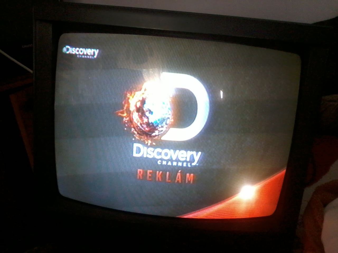

(#) Mircsof válasza Mircsof hozzászólására (») Okt 27, 2015 /
A megfáradt PTC cseréje megoldotta a kép problémát, már csak az elindulással van gond. Érdekesség hogy 2. alkalommal mindig elindul, csak elsőre térdel el a táp.
Egész szép már így a kép!

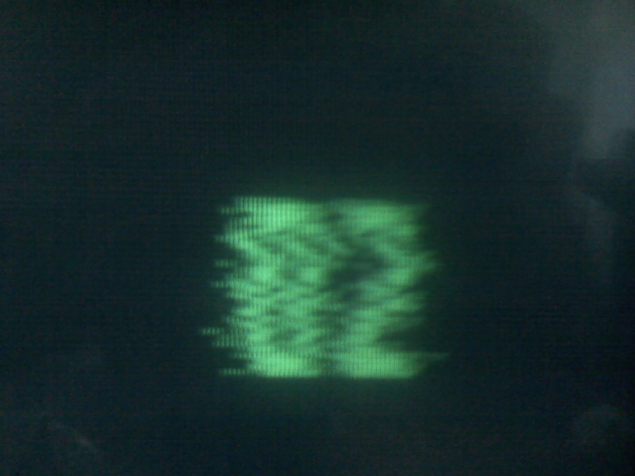

(#) Sanitatum hozzászólása Okt 28, 2015 /
Üdv. Sony KV-M2181K tv-ről lenne szó. Mitől lehet az hogy mindennek van egy zöld árnyéka és a fehér szöveg rózsaszines.. A csatornaszámba meg mintha belezavarna valami. Valami ötlet? Előre is köszönöm
(#) stevepapa válasza Sanitatum hozzászólására (») Okt 28, 2015 /
Rossz hírem van, képcsőhiba
(#) Sanitatum válasza stevepapa hozzászólására (») Okt 28, 2015 /
Nah király :/
Azért nézd át a fűtőkört, g2-t, videó végfokot. A hibaleírás a Sonyra jellemző csőhibára utal, ezt a csövet felújítani sem lehet, sajnos.
