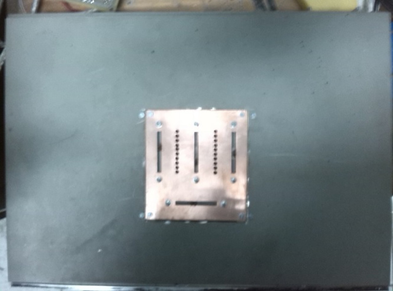

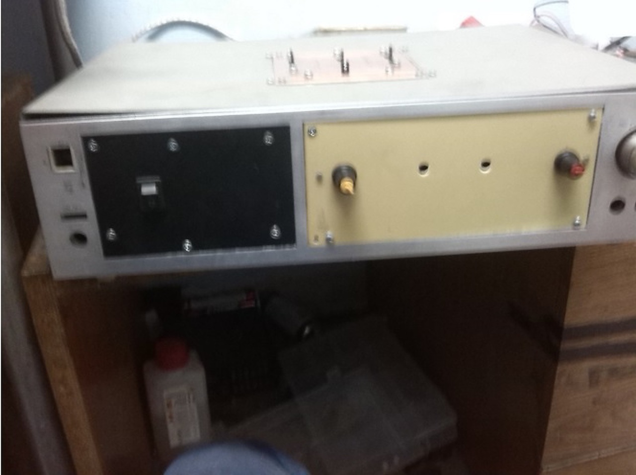

(#) bboy123 hozzászólása Okt 25, 2015 / 2
Tervbe vettem egy keverő építését.
Jelenleg itt tartok!
Még szépítgetni fogok rajta, amik vannak rések az egész dobozon (a tolópoti konzol és doboz teteje között, a doboz eleje és a sima potik konzolja közt, illetve amin a kapcsoló van) A dobozt öntapadós tapétával fogom bevonni, így eltakarom a réseket.
Kérdésem az, hogy mi az amin még javítgassak?A lógó vezetékeket majd a tolópotikhoz fogom forrasztani, illetve lesz még beépítve egy visszhangosító áramkör illetve ledek kivezérlésjelzés végett!

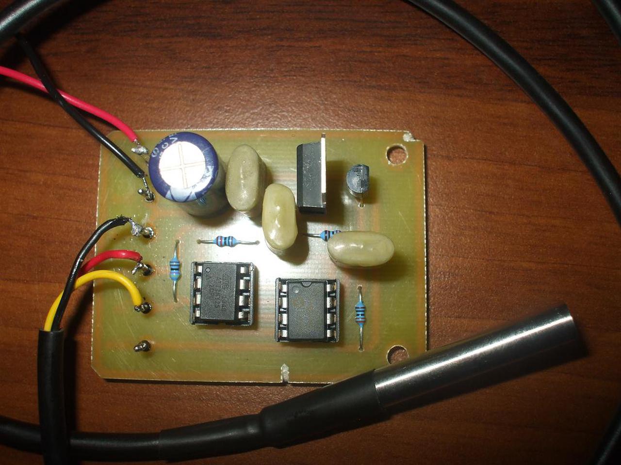

(#) pont hozzászólása Okt 26, 2015 / 3
Egy ds18b20 érzékelő jeleit egy Attiny25 küldi egy digitális potira. A hőmérséklet(-55től +128) függvényében 0-10v feszt ad ki.

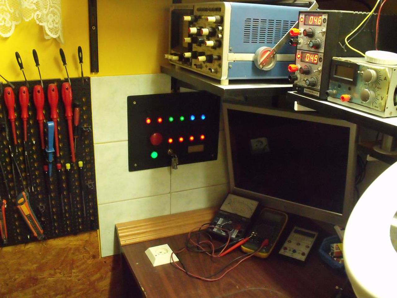

(#) patexati hozzászólása Okt 26, 2015 / 10
Műhelyembe elkészült a kapcsolótábla mivel a pult mögötti falon lévő tíz dugaszoló aljzatot tudom külön kapcsolni. Nem kell ki be dugdosni így semmit,nem mennek feleslegesen a standby eszközök (főleg hidegben pára miatt nem jó ha minden indul egyből még nincs megfelelően meleg). A főkapcsoló egy öntartásos mágneskapcsoló mely bénítható egy kulcsal (kisfiam miatt,meg volt ilyen kapcsolóm a fiókban) Minden kapcsoló felett biztosíték is van melyeket a kapcsolóban lévő glimm kontrollál (ha nem világít bekapcsoláskor a biztosíték szakadt) A két kékben led lett belerakva mert azok gyárilag inkább sárgán világítottak .A nyákkal befedett részében majd szeretnék egy feszültség,áramerősség.teljesítmény mérő műszert beépíteni mivel egyik dugaljon tudnám mérni a rákapcsolt készülék paramétereit..

(#) pont válasza patexati hozzászólására (») Okt 26, 2015 /
Hasznos tud lenni, ha nem kell ki-be dugdosni tíz kábelt . Én is gondolkodtam ilyesmin, csak nem találtam kellő terhelhetőségű kapcsolókat mini méretben anno. Mindig bajban vagyok, hogy a működőképességet pirossal vagy zölddel kellene visszajelezni.A kismegszakítókon ha van rajt színjezés, a zöld a ki, piros a be, sok helyen ha valami áll az a piros, ha fut az a zöld...............

(#) patexati válasza pont hozzászólására (») Okt 27, 2015 /
Ezek a kapcsolók csak 6 Ampert bírnak (6A lomha van a biztikben) de ez elég bőven ott a műszerészasztalnál. Vannak 20A dugaljak is a műhely lakatolós részében és bent is egy ha kell.

(#) erdgab válasza patexati hozzászólására (») Okt 27, 2015 /
Nagyon elmés és hasznos kapcsolótáblát készítettél,kicsit irigylem is.Remélem az egyes dugaszoló ajzatok kapcsolói kétsarkúak vagy legalább a fázist szakítják meg.Nekem volt kellemetlen élményem egy olyan hosszabbítóval ahol az egyes dugaszoló ajzatokat le lehet kapcsolni külön-külön,nem vettem figyelembe,hogy csak egysarkú kapcsolókat raktak be.
(#) Gafly válasza patexati hozzászólására (») Okt 27, 2015 /
Ami nekem(is) hiányzik, az az izzóval sorbakötött aljzat. Legjobb ha mindkét sarkán van...
(#) patexati válasza erdgab hozzászólására (») Okt 27, 2015 /
Ezek egysarkú kapcsolók de ez fixen be van kötve a fázisba nem egy hosszabbító mit be lehet fordítva is dugni. Amúgy a javítást mi feszültség alatt történik csak védőtrafóval végzem,ennek csupán szakaszolási szerepe van a műszerek,pákák,monitorok és egyéb készülékek miatt,hogy e menjenek ha nem kell..
(#) patexati válasza Gafly hozzászólására (») Okt 27, 2015 /
Jó ötlet Használni szoktam egy 500W hallogént indítomotorok és egyéb készülékek "szigetelésvizsgálatára". Itt a műszerészasztalon a 100W-os próbalámpámat szoktam használni ilyesmire de azt védőtrafón keresztül ami a tábla után van (kb 1-1,5 KW-al bíró 20kg trafó)
