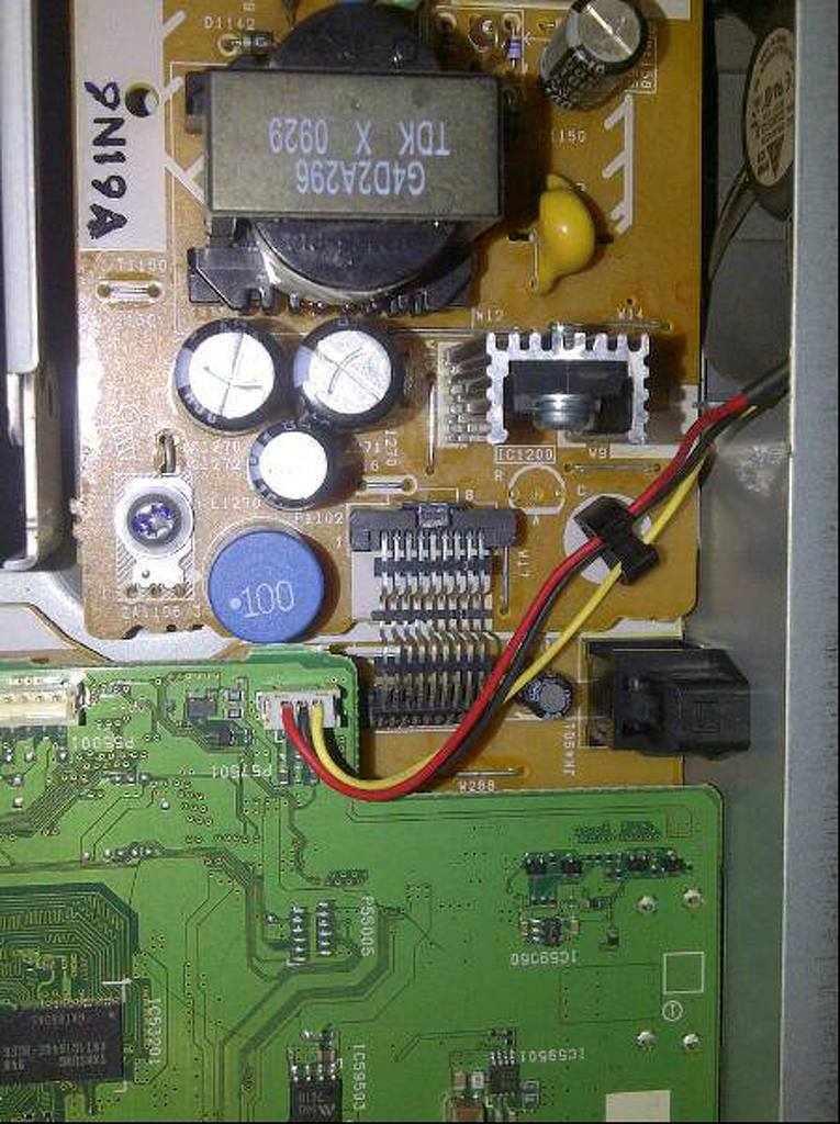

(#) q765 válasza eyess hozzászólására (») Okt 25, 2015 /
És ki javította? Mutass már egy fotót a cuccról. A TVről is. Az átforrasztásokról.
Én nemnéztem a videot.. Nézd meg ott, hogy +vagy -.. Ezek allergiásak rá.
A hozzászólás módosítva: Okt 25, 2015

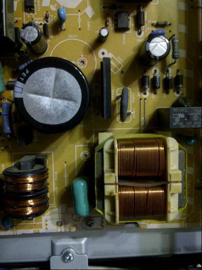

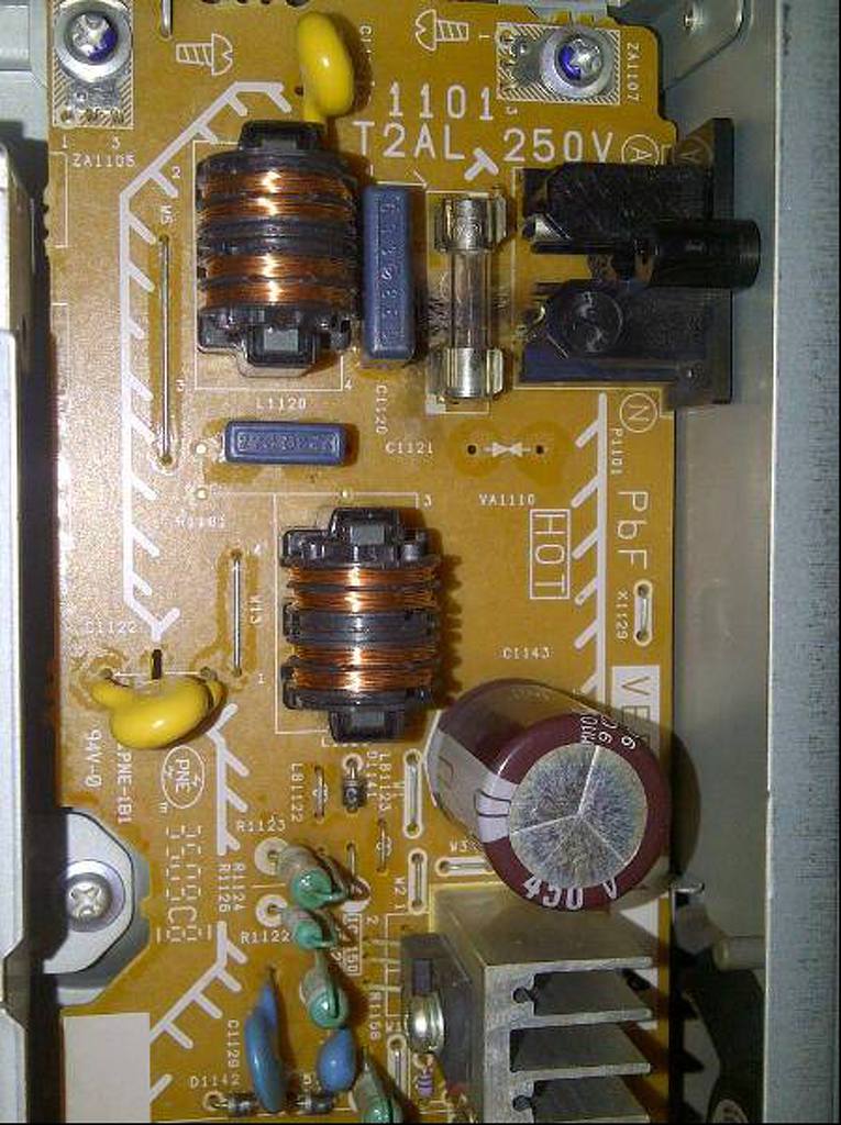

(#) Szilvi1 válasza q765 hozzászólására (») Okt 25, 2015 /
magas feszültséget pontosan nem nálam volt szenesre volt kicsit égve ott ahol a 220 megy be. azt le tudom fotózni, de a tv-vel kérlek várjunk egy kicsit mert azóta csövön jó, ha mégegyszer csinálja küldöm az összes fotót arról is.Közben visszaraktam a hátlapot és rögtön a szokásos csíkozás fogadott. Most leszedem kíváncsiságból akkor mi lesz. Ime a dvd:

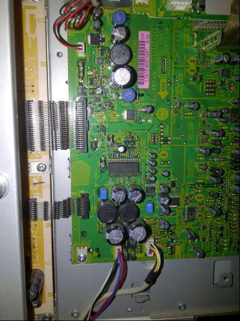

Tehát a tv ha keret nincs rajta akkor működik általában a panelek felülről:

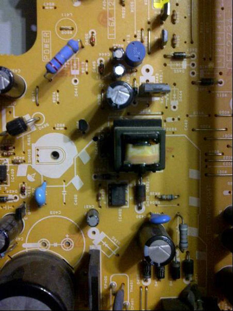

(#) Szilvi1 válasza Szilvi1 hozzászólására (») Okt 25, 2015 /
Visszaraktam a hátlapot a tv-re egyből csíkos lett, de most kb5 percen belül lett kép, ha nincs rajta a hátlap akkor mindig egyből bekapcsol vajon? több kép:
(#) q765 válasza Szilvi1 hozzászólására (») Okt 25, 2015 /
Najó. Én kiszállok.
Ez nem Táp gond. Szerintem MAinboard. A forrasztási oldalról többen látnák, hogy mit javítottatok. Ezt igy nehéz elkezdeni gobozni. Az elejéről kellene. Tápfeszek megvannak -e.
Szerintem bízd szakemberre.

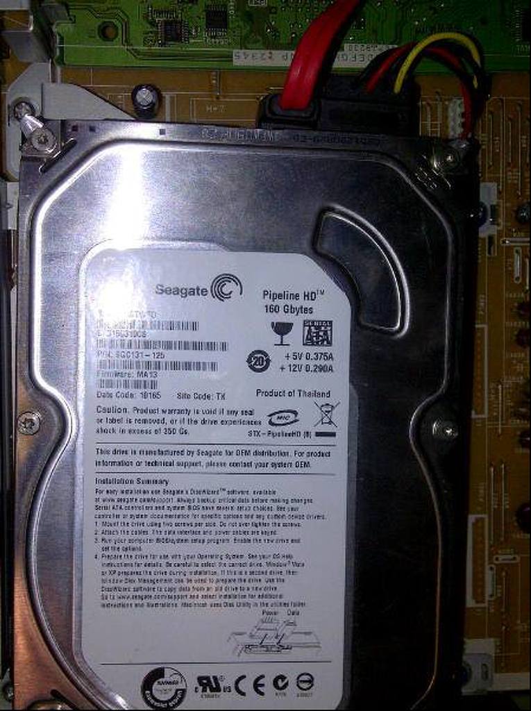

(#) Szilvi1 válasza eyess hozzászólására (») Okt 27, 2015 /
szia egyébként megtaláltam a gépemre lementettem egy raw fájlba a hdd-m tartalmát ez alatt van 14 db számozott zip fájl kb 700 mb körül ami a lényeg valahogy ezt kellene felmasolni a hdd-re csak ugyan hogy? A Panasonicos szervizes fickóval már párszor beszéltem (Videopart kft) XI.ker , elmondása szerint ők is ugyanígy próbálták de még soha nem sikerült nekik sem egyszer sem,azt mondta max A MATSUSHITA úr szokott nekik újat küldeni amin adottak a dolgok. De kizártnak tartom hogy ne lenne megoldása, azt kérte ha sikerül, mondjam el neki. Youtubon is van link ahol valaki élőben megcsinálja...
(#) eyess válasza Szilvi1 hozzászólására (») Okt 27, 2015 /
Igen mivel mentetted le , és hogy ?
(#) q765 válasza Szilvi1 hozzászólására (») Okt 27, 2015 /
Hirens boot - Próbálj visszaállítani..
Valószínű masterbootként kell megjelölni a partíciót..
A hozzászólás módosítva: Okt 27, 2015
Emlékezetem szerint a win nem látta simán, azt hiszem úgy kezeltem a dolgot mintha elveszett adatok lettek volna és amit láttam tudtam vagy valamire tartottam adatnak azokat húztam be win alá avik mp3 ak és a zipek
Ez nem fog menni , mert pont a rejtett partíciót nem látta a win ami a lényeg lett volna.Aztán csináltál egy mentést utána meg egy formázást ez , így nem lesz jó.
igazán nem értem őket, ott a firmware ami azért van, ha elromlik a hdd és kell rá, le tudd tölteni és fel tudd tenni. De mindez nem megy. Közröhely az egész cég. És mért nem tudom használni a dvd-m lemez lejátszóként akár? Nem lehet..Talán ha szerzek egy ilyen hdd-t ami mégabban a jó állapotában van és az egész hdd-t lekopizom a másikra.De azért küzdök, gondolkozom...még arra gondolok hogy rosszul írjuk ki és az a baj..
Lehet próbálkozni kíváncsian várjuk a fejleményeket.
(#) Szilvi1 válasza q765 hozzászólására (») Okt 30, 2015 /
szia előkerestem a pana dvd iróról lementett anyagot és gondolom az swf fájlokat kéne valahogy rátenni a hddre 17 , db egyforma fájl összesen 34 mbyte de lehet egy is elég (az 2 mb) itt hexaban vannak irva dolgok....

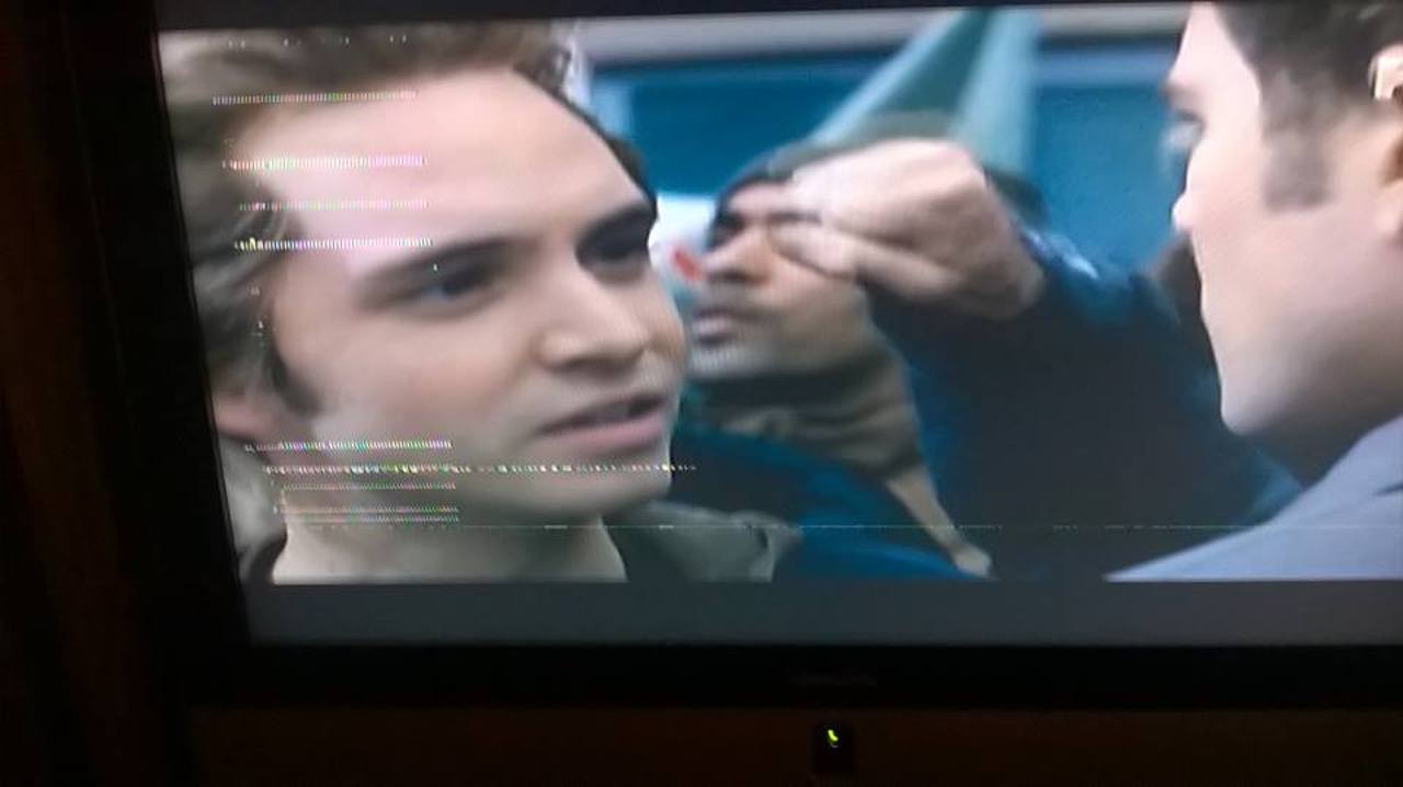

Sziasztok!Vettem egy medion md 30048 tipusu lcd tv-t.Olyan hibajelnséget produkál,hogy bekapcsolás után kb 10 perc mulva,a képernyőn vizszintes csikok vibrálnak.Mi lehet a hiba?
kép:
(#) Buvarruha válasza rjani01 hozzászólására (») Nov 5, 2015 /
Mainboard hibára tippelnék. PRóbáld a main-t hűteni/fűteni, ha előbukkan a hiba, vagy elműlik valamelyikre akkor megvan a válasz.

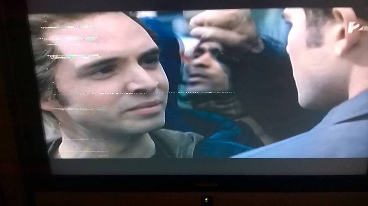

(#) rjani01 hozzászólása Nov 5, 2015 /
Az egész képen váltakozva jelentkezik a hiba.
(#) rjani01 válasza Buvarruha hozzászólására (») Nov 5, 2015 /
Töltök fel nagyobb méretű képet,hátha azon jobban látszik a hiba.Valami túlmelegedhet szerintem,de nem tudom mi.
Ezek után már 100%, hogy a hiba a main-en keresendő, RAM hiba is lehet.
