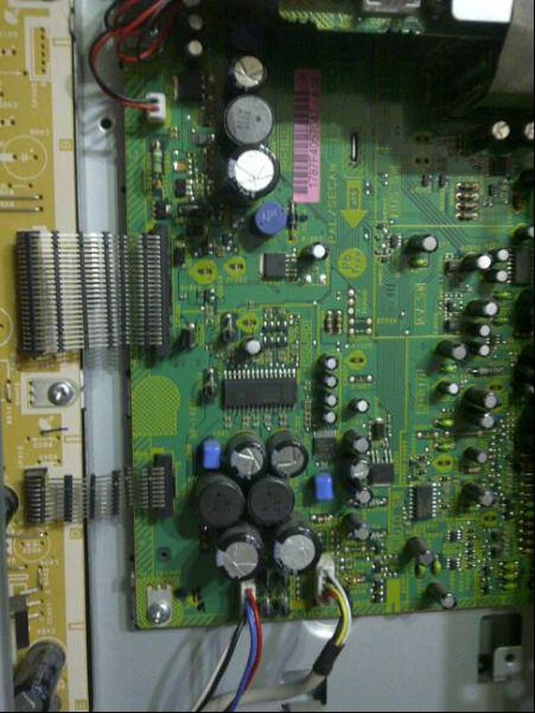

Sziasztok!Vettem egy medion md 30048 tipusu lcd tv-t.Olyan hibajelnséget produkál,hogy bekapcsolás után kb 10 perc mulva,a képernyőn vizszintes csikok vibrálnak.Mi lehet a hiba?
kép:
Mainboard hibára tippelnék. PRóbáld a main-t hűteni/fűteni, ha előbukkan a hiba, vagy elműlik valamelyikre akkor megvan a válasz.
Az nem így jelentkezik. Egész sorokat, oszlopokat érintene és a mintája is eléggé klasszikus.
Töltök fel nagyobb méretű képet,hátha azon jobban látszik a hiba.Valami túlmelegedhet szerintem,de nem tudom mi.
Bővebben: Link Bővebben: Link A hozzászólás módosítva: Nov 5, 2015
Csak hasonló hibát láttam.
Buvarruha írta mainbord , és valószínűleg az is lesz, megnézném a mainboard táprészét. Vagy ahogy javasolták hideg/meleg teszt.
Ezek után már 100%, hogy a hiba a main-en keresendő, RAM hiba is lehet.
Mainboard-ot hol vehetek hozzá?Sajnos ilyen kicsi ic-t nem tudok kicserélni mint a ram.
Előb ki kellene deríteni, hogy mi is a probléma pontosan. A google segít abban, hogy hol tudsz venni hozzá, de ne számíts arra, hogy bemész egy boltba és leemeld a polcról.
Ma kivittem a tv-t a hideg műhelybe.2 óra után sem jelentkezett a hiba.A mainboardon lévő
MST9E88-LF számú ic melegszik,valószinűleg szobahőmérsékleten ez melegszik túl. Mi okozhatja a melegedést?Vagy.Lehet-e rá valamilyen hűtést kitalálni? alaplap kép:Bővebben: Link Ez nem az én tv-mből való kép,de ugyanez az enyém is. Link javítva. Használd a link gombot! -moderátor- A hozzászólás módosítva: Nov 7, 2015
A melegedés teljesen normális, a panel szakadása, vagy az IC-n belüli szakadás, kontakthiba a hiba oka. Épp kezdtem volna magyarázni, hgy hogyan is találhatod meg pontosan a hibás alkatrészt, de írtad, hogy űgysem tudod kicserélni tehát mindegy is. Irány az eBay, ali vagy mittudomén és vadássz hozzá alaplapot. Nagyon ritka esetben SMD kondenzátorok is okozhatnak ilyet, de talán említésre sem méltó. Ha van oszcilloszkópod, méregesd végig a tápokat, hátha találsz zajos tápfeszt.
Kondenzátort vagy egyébb alkatrészeket kitudok cserélni.De BGA forrasztóm nincs.Kézzel meg nem merem megcsinálni.Egy T-CON panelen próbálkoztam egyszer,de addigra már lerendeltem az újat.Oszcilloszkópom sincs.Van valamilyen ötleted,hogy hogyan tudom megkeresni a hibás alkatrészt?
Úgy, hogy frissen indítva melegítgeted, de nem az egészet, hanem "foltokban" hőlégfúvóval valahogy leszűkítve a végét, hogy ne fújjon nagy felületet.
