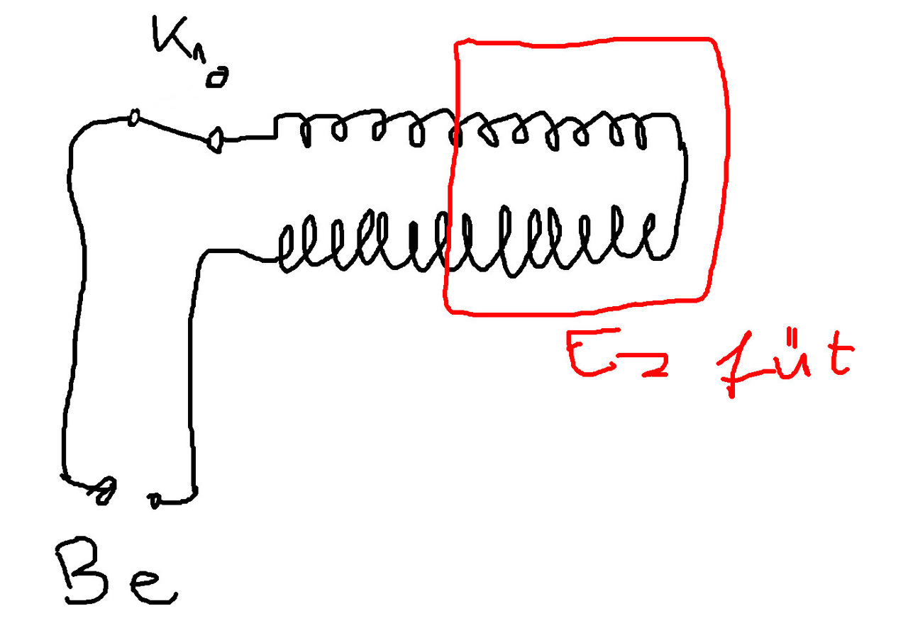

(#) Kipuke hozzászólása Okt 29, 2015 /
Elnézést, hogy ide írok, de a szárítógépes topic elég halottnak látszik. Az a probléma, hogy a fűtőszál csak félig izzik fel. Szakadás nincs (egyértelműen, mert akkor még félig sem izzana) és érintkezés sincs.
Valakinek ötlet?
A "rajzon" a K1 egy hőkapcsoló, ami túlfűtés esetén kikapcsolja a fűtést.
A hozzászólás módosítva: Okt 29, 2015
(#) mindenes válasza Kipuke hozzászólására (») Okt 29, 2015 /
Olyan mintha zárlat lenne a menetek között.
(#) Kipuke válasza mindenes hozzászólására (») Okt 29, 2015 /
Pedig nincs. Átnéztem, megigazgattam.
