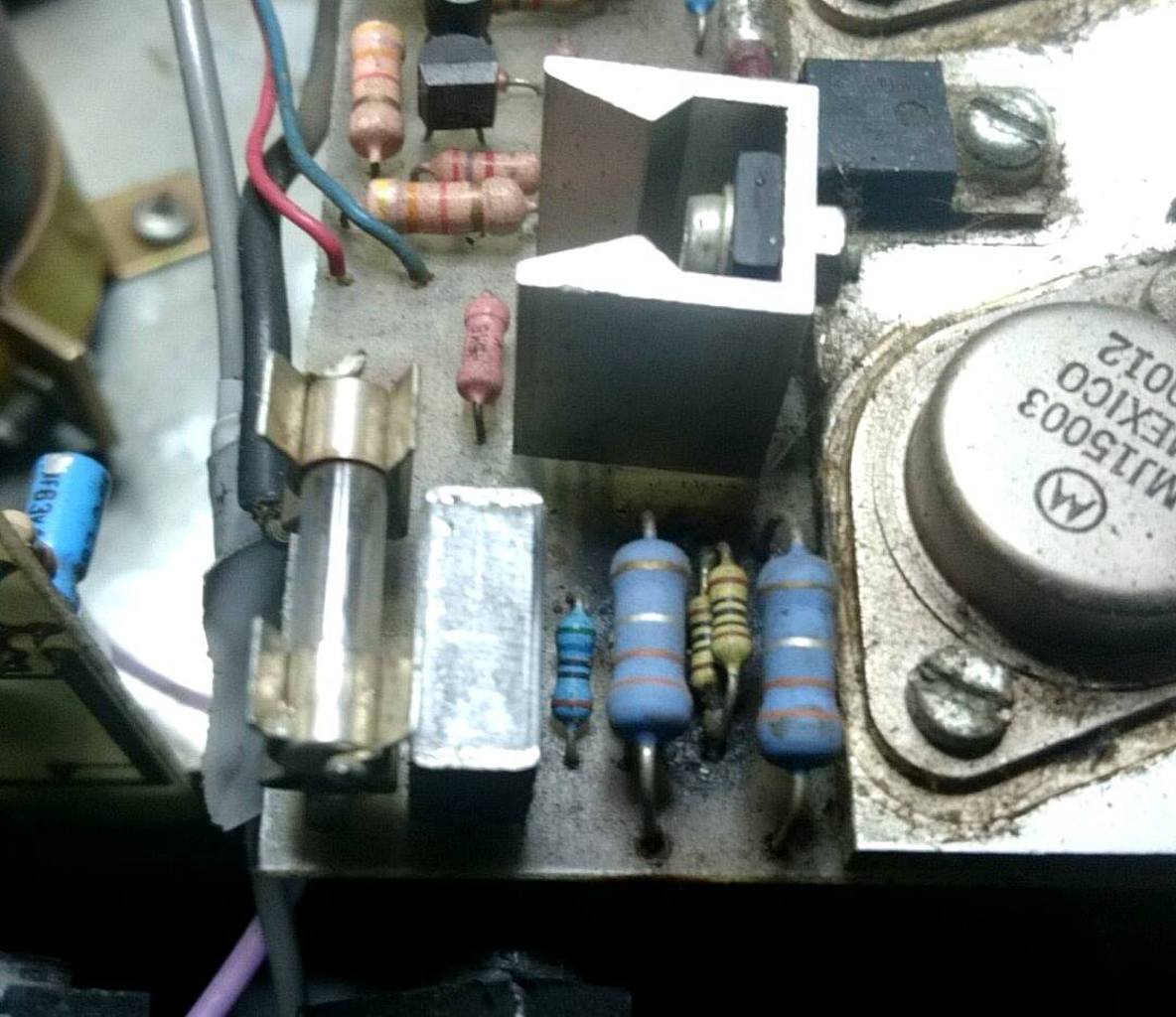

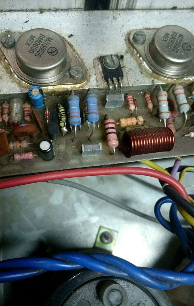

Köszönöm szépen,de már a hajam tépem ezzel az univox modullal hogy sehogy nem akar jó lenni,csak +- 36v ig.E felett membra behúzás van fél hangnál.
Úgy érzem itt bontás lesz a vége

Áááá már nem kínlódok vele tovább!
Ki cseréltem minden különböző ellenállást,de úgy is berántja a membrát.Szét bontom

(#) reloop válasza Beringer 600 hozzászólására (») Okt 29, 2015 /
Az ellenállásokkal tényleg nem érdemes foglalkoznod. Sokkal izgalmasabb, hogy a tranzisztorok alkalmasak-e a nagyobb tápfeszültségre. A ráírt típus alapján érdemes rátekintened az adatlapjukra.
(#) Beringer 600 válasza reloop hozzászólására (») Okt 29, 2015 /
Azokat már néztem,minden tranzisztor megfelelő
Az is lehet hogy a topológia más.
A hozzászólás módosítva: Okt 29, 2015
(#) Beringer 600 válasza djcaveman hozzászólására (») Okt 29, 2015 /
Az van hogy ez a modul,az Univox válasza szerint,EBE 5310 beállításba dolgozik,és csak +- 36volton üzemel.
Sajnos nincs több ötletem,pedig kaptam ijen apt100 modulról képeket,ami monó üzembe dolgozik,minden ellenállás ugyan az,és még sem megy,csak +-36volton.Hát így meg nekem nem kell

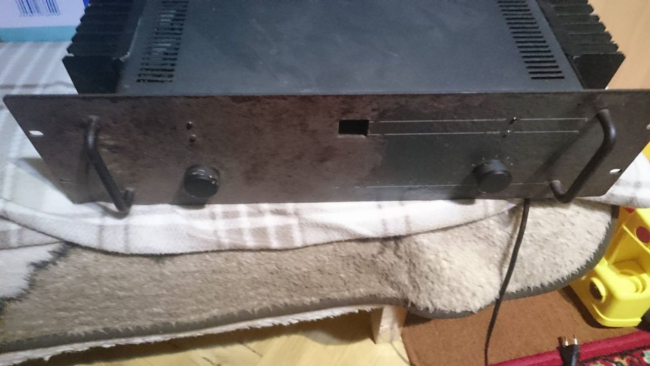

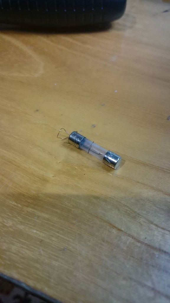

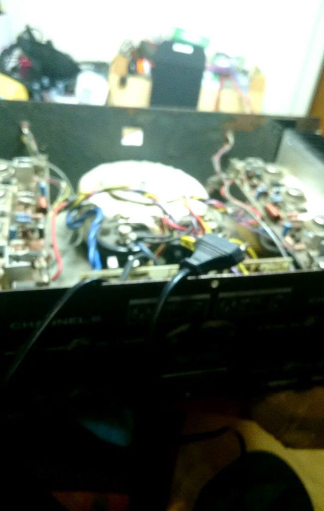

(#) krisz69 hozzászólása Okt 29, 2015 /
Jön a Halloween egy kis borzongás nektek.. Fel állt a hátamon a szőr... A képek magukért beszélnek....
(#) lukacsp válasza krisz69 hozzászólására (») Okt 29, 2015 /
Nekem nem esett le a dolog lényege. Elmondod mi a helyzet ezzel a Castone-al?
(#) Buvarruha válasza lukacsp hozzászólására (») Okt 30, 2015 / 2
Szerintem az, hogy ezt konnektorba akarja dugni.
