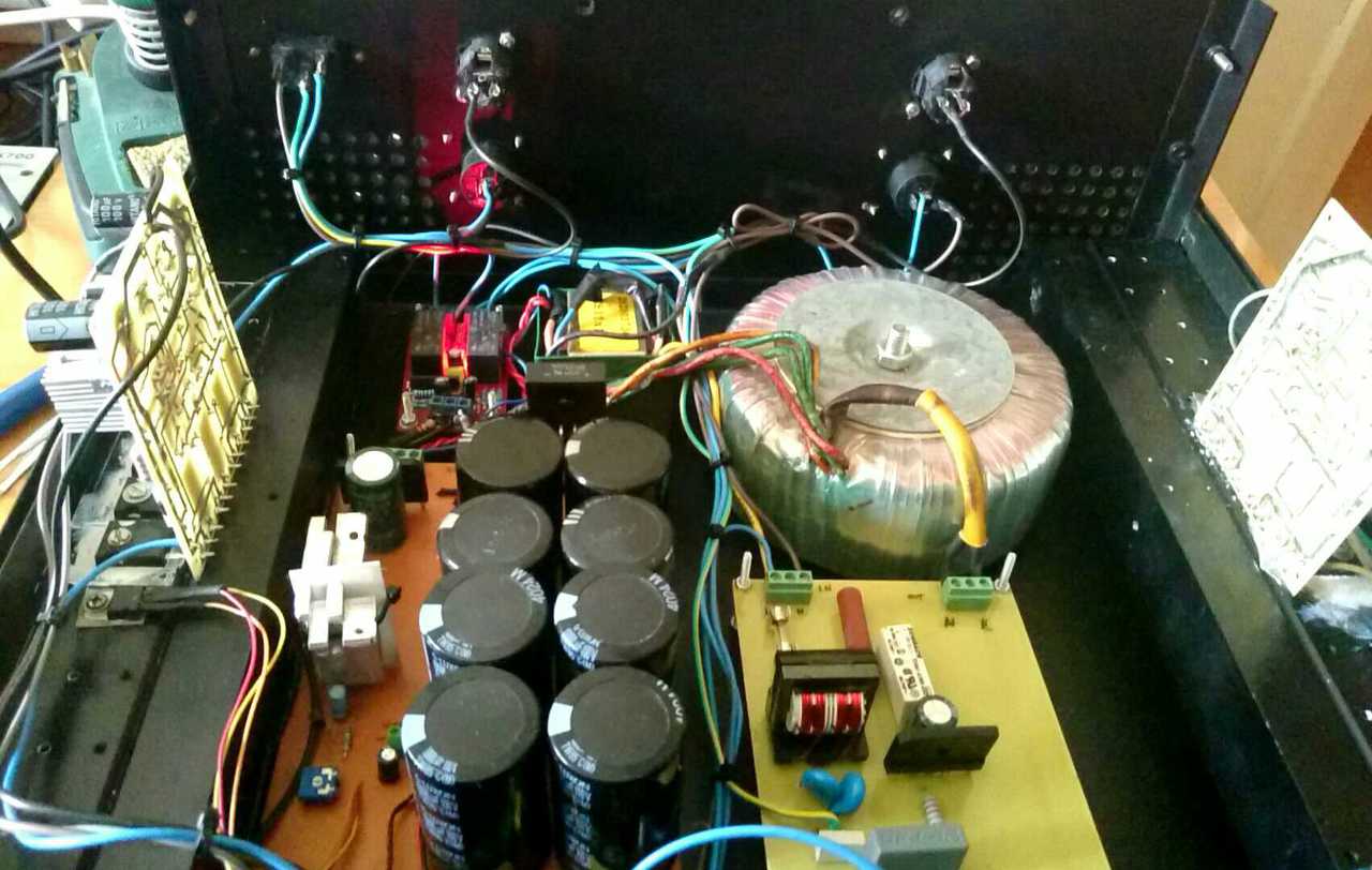

Kicsit szét van kokányolva. Még a bekapcsoló gomb is hiányzik belőle. Ellenállások őssze vissza hidalgatva. Én személy szerint erre. Nem hangfalat ,de semmit nem kötnék.(ebben az állapotában )

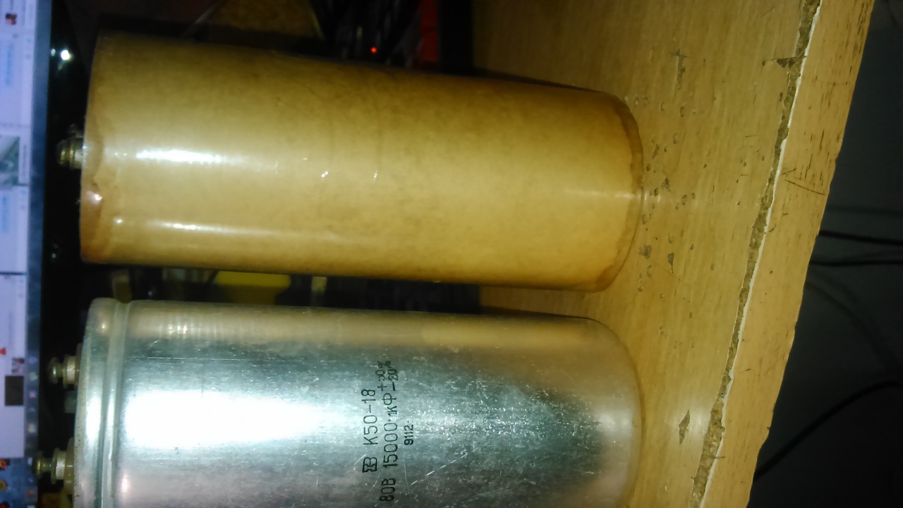

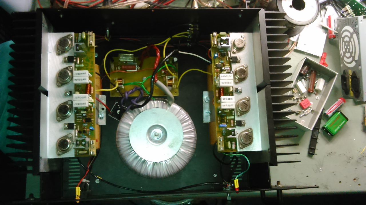

(#) vipera1997 hozzászólása Okt 30, 2015 / 2
Ismét egy Castone csak hogy ki ne fogyjon ez egy 100h 600W-os verziója, amiből stereo erősítő lett, kapott 20000µF pufferty fesz nem változott (+-81V) a be és kimenetek felcserélődtek, így külsőre nem is változott.Jelent állapotban 300W/8 ohm (ez mért adat), 4 ohmra a toroid határol még de tervbe van véve egy 1,5kW-os toroid vétele, a fesz marad csak kap egy kis "plusz" erőt és akkor lesz teljes a dolog.A kondiról is teszek fel képet, lehet valaki ismeri is ezt a fajtát.

(#) pinyó39 válasza vipera1997 hozzászólására (») Okt 30, 2015 /
A "ciril" betűk azért árulkodóak.

(#) vipera1997 válasza pinyó39 hozzászólására (») Okt 31, 2015 /
Gondoltam hogy feltűnik valakinek

(#) mark.budai hozzászólása Nov 1, 2015 /
Sziasztok! Kaptam egy erősítőt, ami Renkforce HVA-6060 névre hallgat. Nem működött, zárlatos tranyók, csúnya korábbi javítások, nem megfelelő helyettesítő tranzisztorok jellemezték. Vettem bele új tranzisztorokat, sajnos nem az eredeti típusok, de találtam helyettesítőket.
2SC3519 helyett 2SC3263, 2SA1380 helyett 2SA1294, 2SC2238 helyett 2SC5171, 2SA968 helyett 2SA1930, 2SA949 helyett 2SA1145, a többi típust kapható volt, ezeket nem cseréltem.
Be kellene állítani most a munkapontját, és ebben kérném a segítségeteket, hogy hogyan csináljam. Van egy trimmer poti mindkét oldalon, az egyik 2SC1815 bázisa és emittere között, ez a tranzisztor egyébként fel van fogatva a hűtőbordára. Gondolom ezzel nyugalmi áramot tudok állítani. Milyen helyzetből kezdjem (rövidzár, vagy végkitérés), és mekkora nyugalmi áramot állítsak be? Sajnos gépkönyvet nem találtam, csak kapcsolási rajzot.

(#) Nemtudhatod válasza mark.budai hozzászólására (») Nov 1, 2015 /
A poti legyen végállásban és a lehető legkisebb áramot állítsd.
Ha működik a gép, akkor pici hangerőre teszed amit épp hallasz, és addig emeled az áramot, míg eltűnik a keresztezési torzítás, szerintem bőven 100mA alatt.
(#) reloop válasza mark.budai hozzászólására (») Nov 1, 2015 / 2
Szia! Figyelmedbe ajánlom ezt a tizenháromparancsolatot. A 703, 803 trimmerek induljanak rövidzárból!
(#) mark.budai válasza reloop hozzászólására (») Nov 1, 2015 /
Köszönöm mindkettőtöknek a választ, ezen intelmek szerint fogok eljárni.
