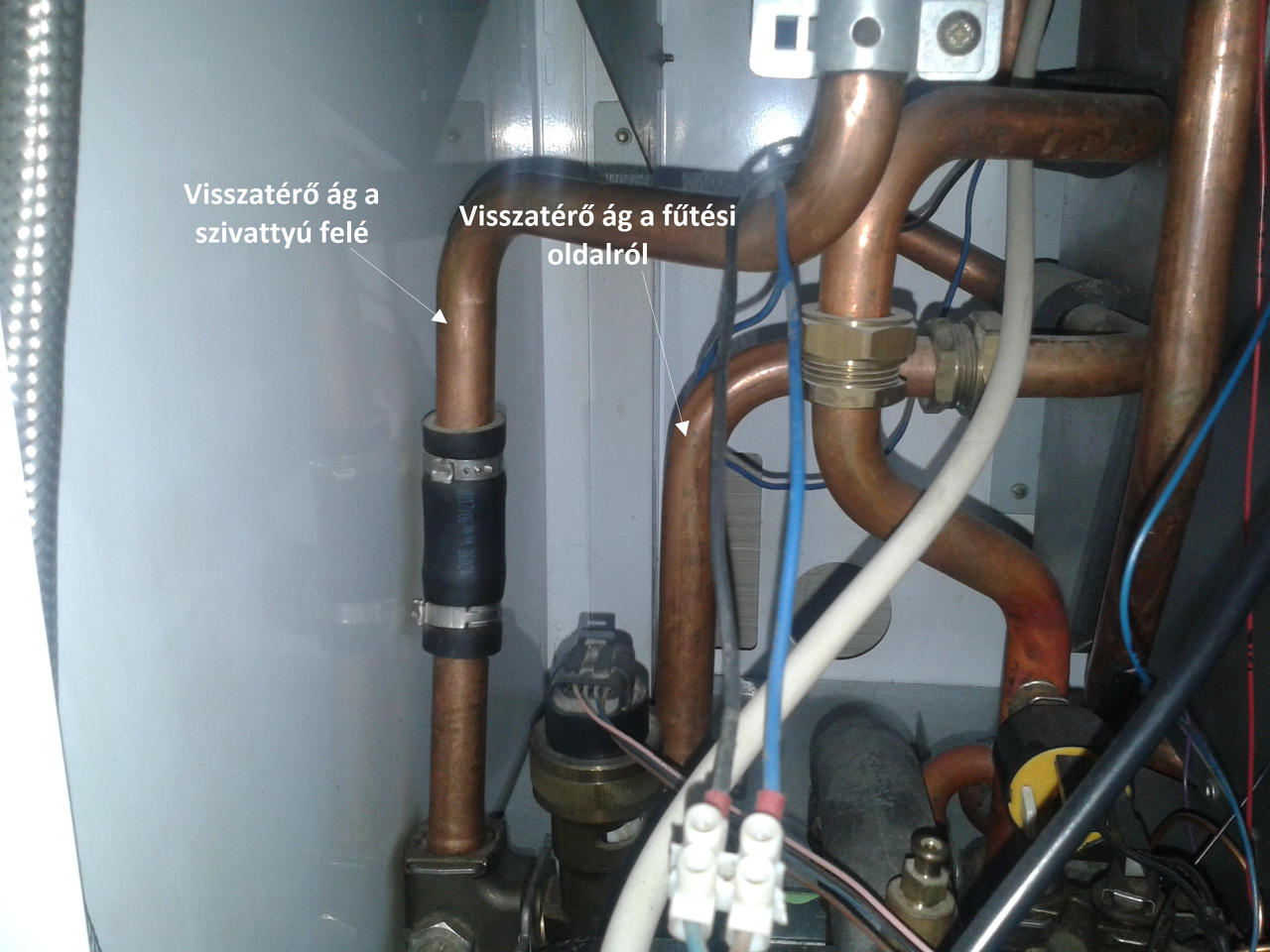

(#) hgyurika válasza hgyurika hozzászólására (») Nov 3, 2015 /
Üdv Mindenkinek!
Tovább vizsgáltam a kazán fűtési tulajdonságait és a következő tűnt fel. A mellékelt képen a fűtési oldal visszatérő ága és a szivattyú felé menő visszatérő ág közötti hőmérséklet különbség rendkívül nagy. A bejövő ág kézzel megfogható, a szivattyú felé menő ág pedig már "forró". Nekem a józan paraszti eszem azt diktálja, hogy a kazán hőcserélőjébe betérő ág, legyen minél alacsonyabb hőfokú, pláne, ha kondenzációs kazánról beszélünk. A motoros váltószelep mellett található bypass szelepet teljesen betekerve a kazán S53 hibával (túl nagy hőmérsékletkülönbség) leállt, teljesen kitekerve nem változott semmi. P2 tesztüzemben (minimális gázmennyiség melletti fűtés) fűt a kazán, csak lassabban melegíti a vizet. Ekkor a szivattyú felé menő ág kézzel megfoghatatlan, annyira meleg, a fűtési oldalról bejövő ág pedig kézzel megfogható, annyira hideg. Olyan, mint ha kevés lenne benne a víz, de vízhiány hibával nem áll le, a rendszernyomás, ~kb. 1 bar, mikor indul a szivattyú, akkor felugrik ~1.2 barra. Jelen helyzetben a motoros váltószelep körül gondolok valamilyen hibára, de ez megint csak tipp.
Van valakinek ötlete, hogy mi lehet a probléma?
(#) kalmi.kalmi válasza hgyurika hozzászólására (») Nov 3, 2015 /
Nem igazán értek hozzá... esetleg túl nagy a láng moduláció ?
Arra gondolok, hogy nagyon megy a gáz az égőtérbe.
(#) hgyurika válasza kalmi.kalmi hozzászólására (») Nov 4, 2015 /
Ha a melegvíz készítésnél is ez lenne a probléma, akkor osztanám a véleményed, de akkor érdekes módon tudja tartani az előremenő hőmérsékletet és a szakaszos üzem úgy működik, mint ahogy eddig.
