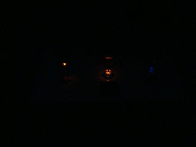

![]() PCL 86 stereo SE
Nagyon szép munka. Sajnos a mélyei gyengék lesznek ezekkel az Orion trafókkal pentóda üzemben, ami szól, az viszont káprázatos. Jelentősen javítható a mélyátvitel, ha a pentódát triódás bekötéssel csinálod (segédrács az anódra, ha nem gerjed akkor csak simán, ha igen akkor 100 Ohm-1K-val). Sokkal kisebb lesz a teljesítménye, de ez füllel alig észrevehető. Érdemes átkapcsolhatóra csinálni, egészen más hangkép. Hangszóró típusra is kevésbé lesz háklis triódásba (kisebb Ri miatt). Triódás bekötéssel a legtöbb zenénél jók a mélyei ezekkel az egyébként jó minőségű kis Orion kimenőkkel is. Visszacsatolásra nincs szükség, sőt halálos csapás a hangra
Köszi
![]() Én kielégítőnek találtam a mélyeit ( meglepő módon ) nvcs nélkül (nagyon nagy torzítás), nvcs-vel valóban kevés egy kicsit! A hang sem olyan szép, de nagyobb teljesítmény kivehető torzítás nélkül. Pentódában megy egyébként EAG AE233 kapcsolás! Nem nagyon akarok már belenyulkálni, csak egy "fedőt" csinálok a trafók fölé, Ez ilyen "első" erősítő, majd jön most egy EL84 SE, már van hozzá vas csak nem tudom 7cm2 vaskeresztmetszet elég lesz-e kimenőnek? mondjuk nagyobb nincs, szóval ez marad Úgyhoyg az egész hetem tekercselésből fog állni ![]() Egyébként a trioda/pentoda dologhoz annyt fűznék hozzá, hogy van egy El84 SE gitárerősítőm szintén saját gyártmány, és abban először pentóda kapcsolásban ment a végcső, aztán egyszer kipróbáltam triodaként, tervezve egy kapcsolót is, de így sokkal szebben szól (megközelíti a 6L6-ot ), és így maradt ![]() Ja! ezek orion trafók? Mindig abban a tudatban éltem, hogy videotonok
Pedig ennyit még érdemes lenne belenyúlni, garantálom, hogy nem bánnád meg, kipróbáltam. (triódában nvcs. nélkül.
Hát így a képről ezek a kimenők halálpontosan úgy néznek ki, mint amik nekem is vannak. Az enyémek biztos, hogy Orionok, lehet hogy a Vidinek is volt ilyen.
Akkor azt a 22pf-es kondit át is köthetem egy rövidzárral?
Igen tényleg ilyen van Neked is!
Így belegondolva Vidi tévét nem is bontottam, csak Orion AT - xxxx-eket nem tudom miért gondoltam Vidire
A 22pF-os kondi helyére 22pF-ot kell tenni

![]() Kimenők honnan valók?
Dehogyis. Azt nem lehet átkötni egy rövidzárral, max. nem teszel oda semmit, de lehet, hogy akkor gerjed.
