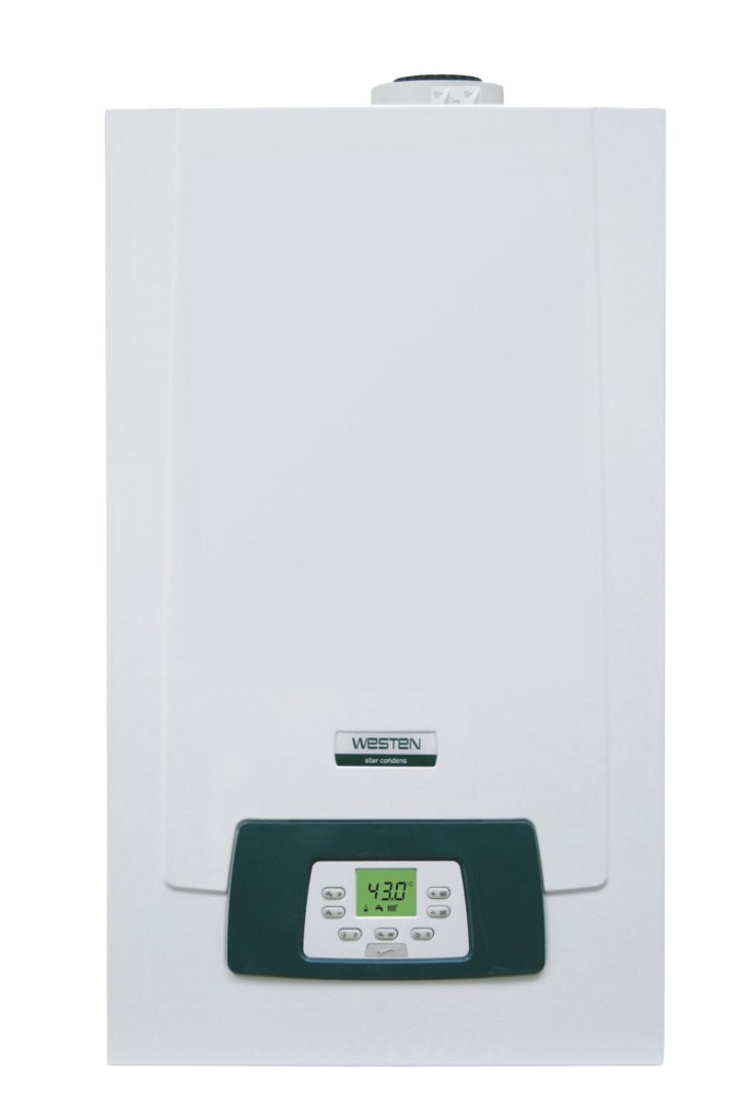

Érdeklődni szeretnék. Westen Star Condens kazánnál a nyomásérzékelőt hogyan lehet becsapni, hogy mindig megfelelő nyomást mérjen? Egy vegyes tüzelésű kazán is van a rendszeren és nyitottá szeretném tenni. Kérem valaki segítsen. Köszönöm.
Ne tedd, mert tönkre megy a kazán..
Mondjuk a szivattyújának a teljesítménye, szabályozása miatt. Vagy épp a benne lévő primer hőcserélő erzékenysége miatt... Inkább hőcserélővel válaszd le az eredeti rendszerről, igy az lehet nyitott, míg a Westen lehet zártan.
Ezt nem értem. A szivattyúja nem csak akkor megy, ha "téli! fűtés üzemmódban van?

Nem fűteni akarsz vele? Egyébként nem csak akkor megy. Melegvíz készítésnél is.
Ha a vegyes tüzelésre állítom, akkor két csappal nyomás alatt marad a kombi, és két másik megnyitásával nyitottá válik a vegyes tüzelésű rész.
Gondolom a HMV vételnél lehet gond a bitermikus hőcserélő miatt, hogy nem tudja a fűtési rész kitolni a felforrósodott vizet a radiátorok felé.

Jól gondolod. Biztos hogy bitermikus az a hőcserélő? Akkor viszont nem kondenzációs, max kondenzáló kazán.
Közbe megnéztem. Nem bitermikus a hőcserélője. Annál inkább nem szabad nyitottá tenni, vagy kizárni a fűtési oldalt. A hozzászólás módosítva: Okt 23, 2015

Ennek az elődjénél is így lett megoldva! Két vezeték lett benne összekötve és így a nyomásmérő mindig megfelelőnek érzékeli a rendszer nyomását. Az a kazán több mint 5 éve megy hiba nélkül. Tudtommal ez a nyomásmérő semmi másra nem szolgál csak arra, hogy ha eléri a rendszer a minimális 0,5 bar nyomást, akkor engedi fűteni a kazánt. Semmilyen más funkcióba nem avatkozik bele.
Szia! Ennyi erővel, az autódban is kösd ki, az olajnyomás hiányát jelző lámpát, hiszen nélküle üzemel az autó! Sőt, a hűtővíz hőmérséklet érzékelő nélkül is! Mi több, fék nélkül is szalad a járgány.
![]() Ezek a kazánok, a légköri nyomáson, hamar meghibásodnak. Korrodálnak, vízkövesednek, stb. Nem viccből építette bele a gyártó, ezeket a védelmi berendezéseket! Azon túl, hogy a garanciának lőttek, még hamarabb is befuccsol a kazán. Kijátszani sem minden esetben tudod ezeket a védelmi vonalakat (hála a tervezőjének!!!). Ha mindenáron azokra a primitív kazánokra vágysz, akkor tessék felkeresni a hirdetős oldalakat, és visszatérni a C18, ÉTI, és társaihoz. Ja, hogy annak rossz a hatásfoka?! Hát valamit valamiért. Iktasd ki a modern autódból is az injektort, meg lambda szondát, és társait, és majdcsak vissza találsz a Zsigulihoz!
Ne haragudjatok, de valószínű félreértettük egymást, elnézést kérek én fogalmaztam kétértelműen! Nem szentbeszédekre voltam kíváncsi, meg garanciaelvesztésre, meg autószerelői alapokra, hanem arra, hogy hogyan lehet becsapni a nyomásérzékelőt a kazánban. Kérem valaki segítsen nekem ebben. Előre is köszönöm mindenkinek!
