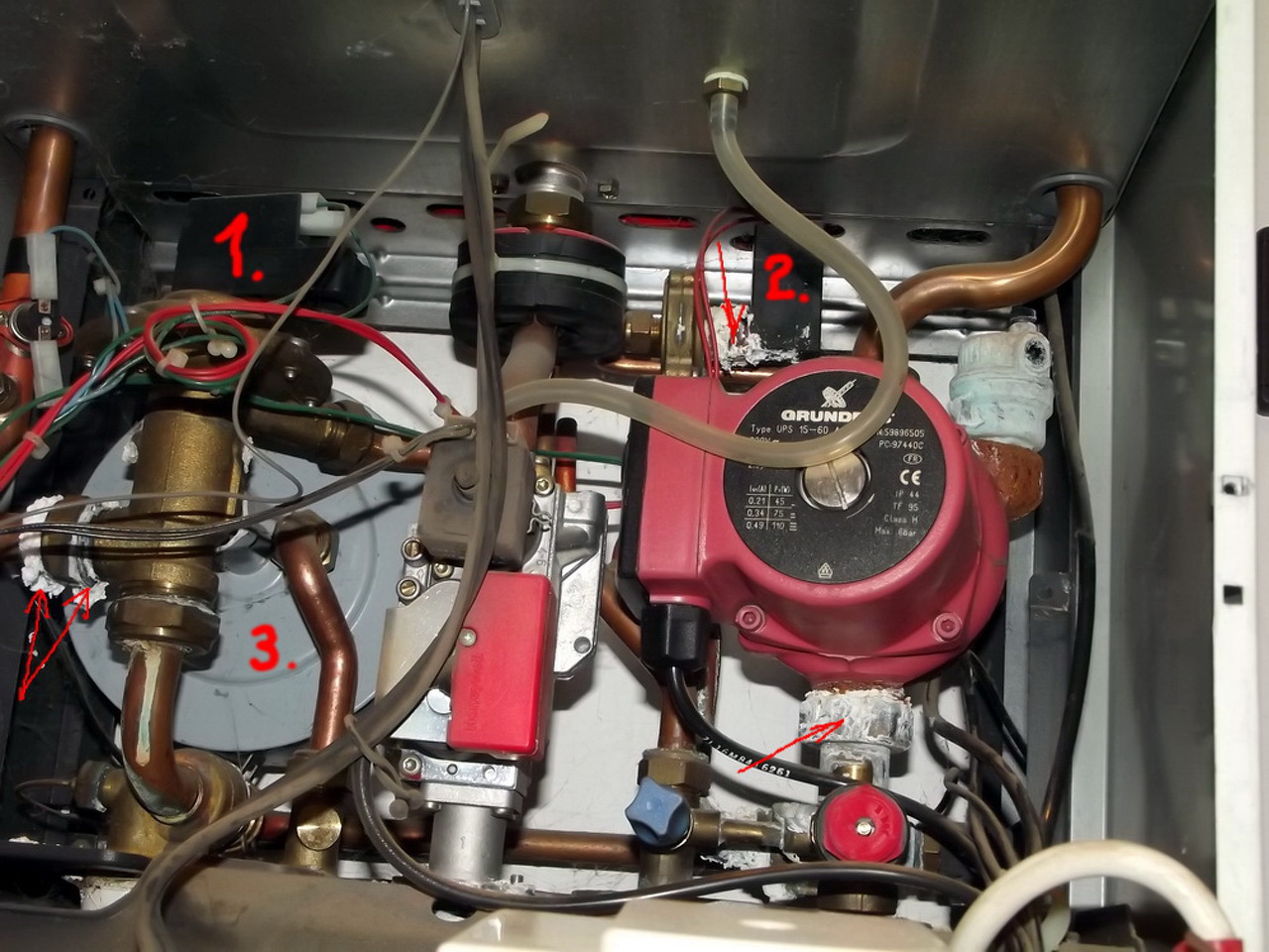

(#) hiruyu hozzászólása Okt 1, 2015 /
Sziasztok Tisztelt fórumtársak!
9 db radiátort lát el és meleg vizet szolgáltat 2000. nyara óta a képen mellékelt Westen 24 Fi turbós cirkó. 2014. nyarán volt először "falon" savazva savazó szivattyúval a hőcserélője.(20 ezer számla nélkül, de halk és jó lett a cirkó) Ezelőtt pár évvel a hidraulikus preszosztátja kicsit mintha visszatáplált volna a tágulási tartályba, de érdekes módon ez a jelenség elmúlt, akkor írtam is nektek. A rendszerben kb. 400 l víz van 3 kg trisóval keverve, nyitott tágulási tartállyal a padláson. A kérdésem Hozzátok az lenne: kb. fél éve észrevettem, hogy nyári üzemmódban naponta 3-4-szer bekapcsol a fűtés 3-4 percre nyáron is. Ezt téli üzemben is megteszi akkor is, ha a szobai hőfokszabályzó "nem kér" fűtést. Mellékelek képeket a burkolatbontás utáni állapotról. Szerintetek mi okozhatja ezt a jelenséget? Egyébként a cirkó fűtés és melegvíz szolgáltatása jó. A képeken nyilakkal jelöltem azt a részt ahol a trisós víz "kivirágzott".
Üdvözlettel: hiruyu

(#) user1914 válasza hiruyu hozzászólására (») Okt 2, 2015 /
Hi!
Cserélheted az összes tömítést. Valószínűleg megette a trisó.
A mikrokapcsoló indítja a fütést, aminek a tömszelence tömítése szintén kaka. A benne lévő rúdnak könnyedén kell tudni mozogni.
(#) hiruyu válasza user1914 hozzászólására (») Okt 2, 2015 /
Köszi a gyors választ!
Hol lehetne ehhez a típushoz szerinted tömítéskészletet kapni? Membránokat láttam, meg kpl. szelepet. Esetleg úgy kellene összekórésznom? (sajnos Bp. 150 Km) Vagy nézzek egy ugyanilyen roncs cirkót és abból zsákbamacska alapon buheráljam?
(Ma még nem indult el a fűtés "magától")
Egyébként a cirkócsere is egy nagy kaland manapság. Ilyen típusút nem láttam, a hozzá legközelebb álló kb. 150 eFt körül van.
Üdv. és köszi hiruyu
(#) merlingerin válasza hiruyu hozzászólására (») Okt 4, 2015 /
Itt kapsz mindenfélét. Szétszeded az egészet, megméred, megveszed. Nem cirkó alkatrész, de a tömítés nem válogat. epdm-ből vedd, gumi épp elviszi, ha van 100fok is.. Epdm meg bőven...
