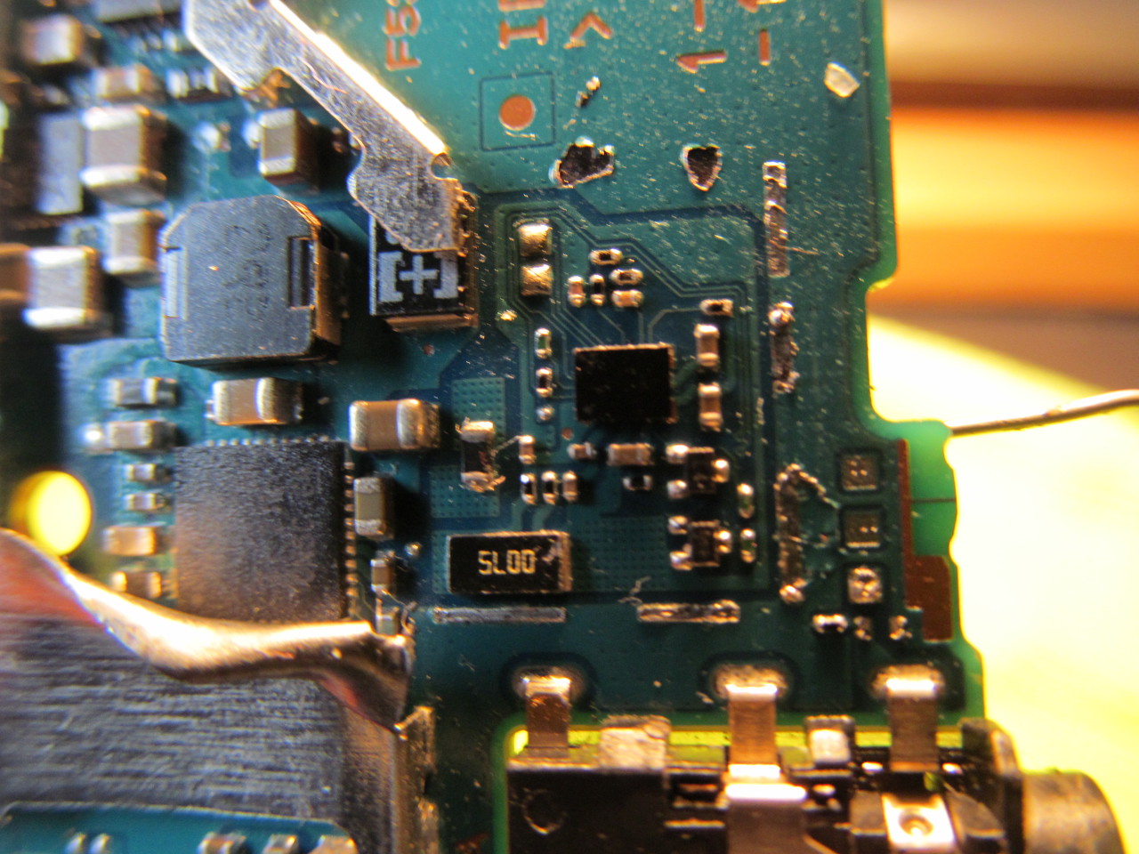

Sziasztok! Egy Sony PsVita game-computerrel akaszkodtam össze. Az aksi SP65M vez. elektronikája halt meg, maga a cella belül jó. Ma megjött az új, de ugyanúgy nem kapcsol be, nem veszi a töltést, nem jelzi a szgép, ha rádugom. A kép elég gyenge, de az alján a fekete kocka, SN27520S1, nem találta róla semmit, csak amit belinkeltem. A felette lévő sorban szerepel még a TI 1CA833I, felírat, de ez szintén nem vezet sehova. Maga a táp az IC alatti két kis kondi 2 közelebbi pontjaira érkezik be, és az 5x3 ballos tok alatt eltűnik. Esetleg tudna valaki némi információval szolgálni a chipről? Köszi: Mike

(#) eSDi válasza Chipmunk1960 hozzászólására (») Nov 2, 2015 /
A Sony képes rá, hogy egyedi IC-ket rakjon a cuccaiba, így ha nem találsz róla semmit, nem is érdemes keresni tovább. Másrészt ez a panel már rég selejt, mert szépen fel lett tépve a shield és a jack aljzat felett a panel szélén is hiányoznak PAD-ek, amin 2, illetve 3 vezetősáv haladna át.
(#) Chipmunk1960 válasza eSDi hozzászólására (») Nov 2, 2015 /
Szia, Az mind csak föld/test, kinek hogy tetszik, mert a múltkor leszóltak érte... Sajnos, előbb betettem az új aksit, semmi változás, akkor kezdtem bontogatni. Igazad van, nem tagadom, nem szép, de egy ellenállás hossza akkora, mint csipeszem szélessége...
Az a 2 pad nem vezet sehová. Amit most itt nagyjából látni az a por, amit nagyítóval sem láttam. A lényeg, hogy így elfordította képet, a jobb oldali 2 kondin megvan az aksi fesz, láthatólag bemegy a BGA alá. A bekapcsoló-gombon, 2.4 körül mérek, amit szépen levisz 0-ba. Gondolom annak is a vége a BGA alatt landol, mert nem találom sehol.... Azért, mert nem "robbant" fel, még lehet halott.
Volt egy rossz érzésem, mikor kiméretem, hogy az aksi-ban a töltésvezérlő ment gallyra, hogy ennek még lesznek további, be nem látható következményi, ami be is igazolódott, mert az alaplapon nem látok sehol semmi égés, pörk nyomot. Egyébként 100 $ egy új 3G alaplap, gondolom senki nem kezd neki a javításának, az előbb felsorolt indokok miatt.
(#) eSDi válasza Chipmunk1960 hozzászólására (») Nov 3, 2015 /
Az a baj azzal a 2 PAD-el, hogy bele megy és ki is jön belőle vezetősáv, tehát ő maga volt az átvezetés a rétegek között. Hiába csak egy mérőpont volt mondjuk. A másik probléma ahol a szabálytalan alakú felszakítások vannak, ott több réteg is érintett. Nem biztos hogy csak GND van ott a rétegek között. Az a BGA IC szerintem valami akku felügyelő, vagy Fuel Gauge lehet. Ha neki nem tetszik valami, akkor nem megy semmi.
(#) Chipmunk1960 válasza eSDi hozzászólására (») Nov 3, 2015 /
Szerintem is olyasmi lehet. Köszi!
