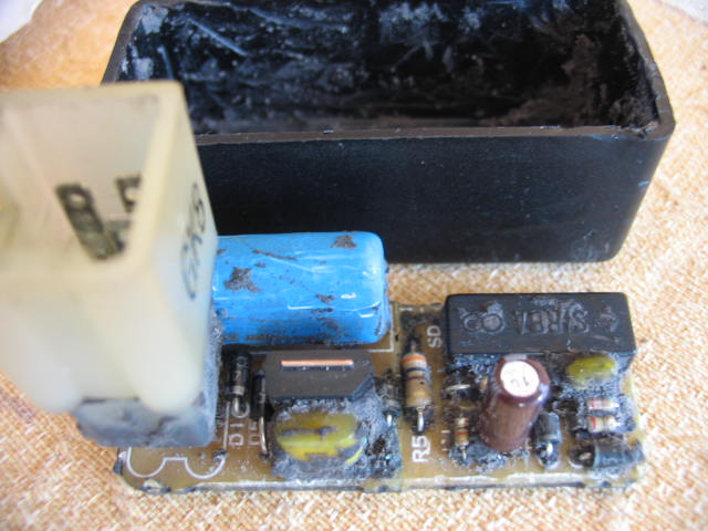

(#) sevenhill hozzászólása Márc 15, 2008 /
szétbontottam egy Honda jellegü gyújtásmodult, valami quadra volt felszerelve(azt nem láttam mert a modult úgy hozták hogy rossz és nem lehetne-e megjavitani).
Érdekességként teszem most fel, mert érdekes a kapcsolástechnikája, van benne egy normál kivitelü tirisztor, és talán valami optotirisztor??? A felirata "SIRBA" annyit tököltem hogy mi lehet hogy már a sirba visz.
különben tényleg rossz volt, két dióda volt zárlatos, amiket kicseréltem. asztalon már müködik is.
még egy kép róla.
