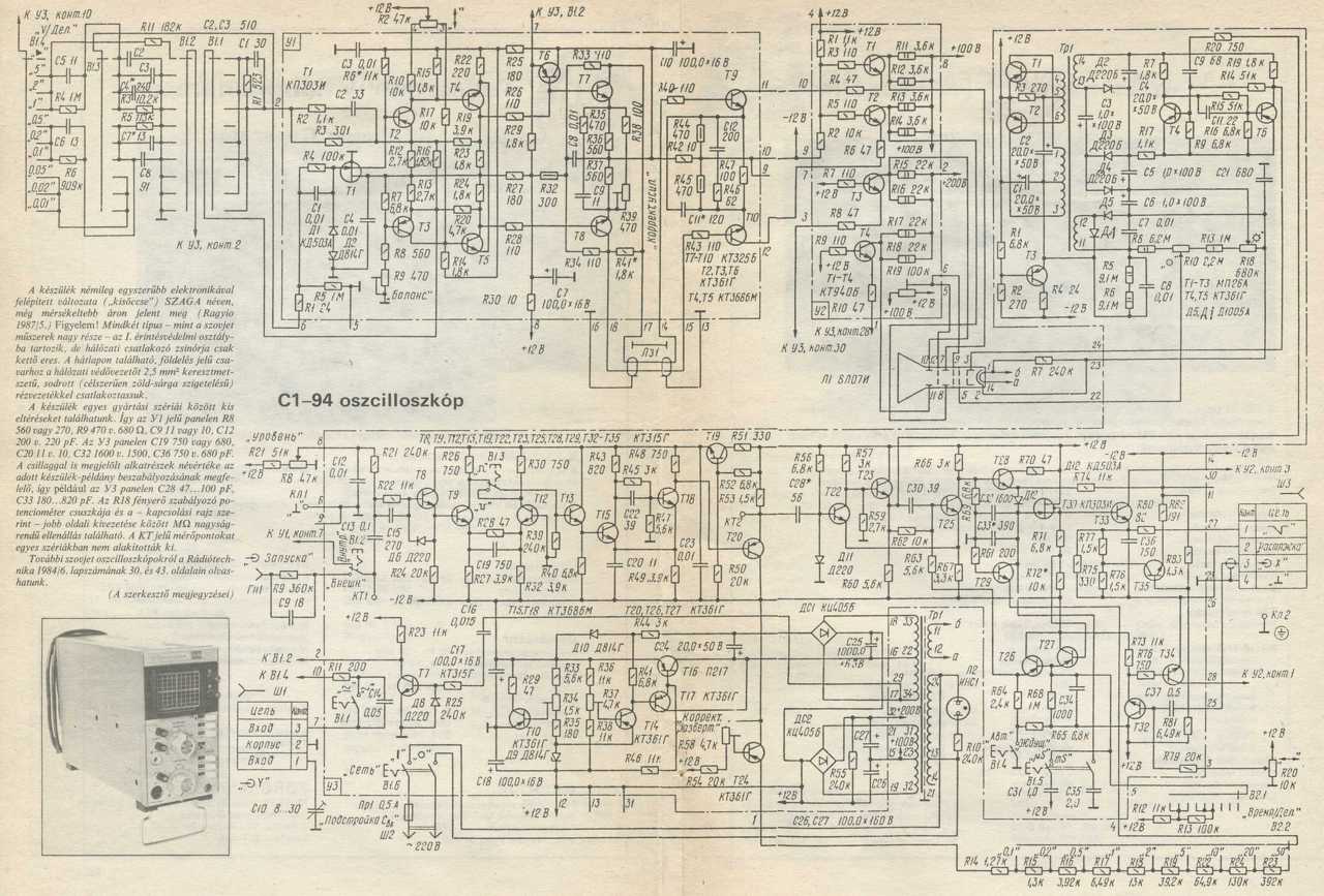

Abban kérnék tanácsot, segítséget, hogy hol tudnám rendbehozatni egy kis egyszerűbb, régi szkópot (1981-es gyártás, made in USSR). Készítettem róla egy képet: [ remélem megjelenik... ]
A hibája: a triggerelés és a vizszintes eltérítés valahogy nem az igazi.
Nagyjából kétféle sebességgel megy a vízszinte eltérítés, egy kb. 4-5Hz (amikor a ms állásban ban), illetve egy rettentő lassú (kb. 20-30s alatt ér végig a képernyőn), amikor a us állásban van. És a sugár se jelenik meg mindig, van úgy hogy kapcsolgatással, tekergetéssel kell előbányászni valahogy. Amikor az Y érzékenységet állítom, akkor is elmászik (akár van jel, akár nincs, akás DC akár AC csatolásban), és az Y poz gombbal kell visszahozni.Ha lenne rajz, talán még neki is mernék állni a javításnak, de ahhoz asszem egy szkóo se ártana..... Úgyhogy szívesebben adnám oda valakinak, aki meg tudja csinálni. Köszönöm a segítséget!

Tessék a rajza. Tudok ajánlani valakit aki megcsinálja, de az szerintem nem lesz olcsó (az egész szkóp nem ér annyit). A másik lehetőség hogy nekiállsz magad, némi fórumos segítséggel.

Hű, ez gyors volt! Köszönöm.
![]() Nézegettem egy darabig, de úgy döntöttem, hogy nem kockáztatom az sk javítást.... (Azt még csak kibogoztam, hogy melyik rész csinálja a vízszintes eltérítést, de annak a működését sajna már nem látom át.... Azon kívül, hogy esetleg le van szakadva a forgókapcsoló középérintkezője (mivel nem reagál az állításra), gőzöm sincs, hogy milyen részre, alkatrészre gyanakodjak.) Szerinted mennyi lehet az a nem olcsó, illetve mennyit érhet ez kis szkóp (már persze működő állapotban)? Lehet, hogy jobban járok, ha meghirdetem hibásan / alkatrésznek... (és nézek valami újabb digitálisat )
