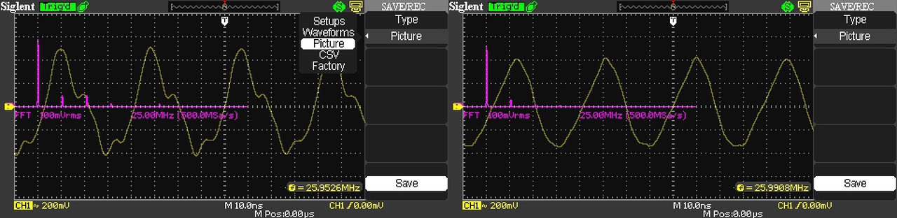

Lehet hogy felharmonikus tartalom, de az is lehet hogy ezt saját magának rakja bele a mintavételezéssel. Most lementem 16MHz-re az oszcival. A DSO-n 10ns-os állásban 500Ms/s mintavételezés van.
A felső DSO képen nincs szűrés, az alsón bekapcsoltam egy 50MHz-es szűrőt, így megegyezik az ábra az analóggal. Azt viszont nagyon nem értem, hogy mit keres egy 50MHz-es szkópban 2,45GHz-ig állítható szűrő (25MHz és 2,45GHz között állítható). Csak arra tudok gondolni, hogy mégiscsak a mintavételezéssel bevitt hibák hatását lehet vele csökkenteni.

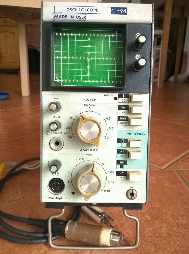

Abban kérnék tanácsot, segítséget, hogy hol tudnám rendbehozatni egy kis egyszerűbb, régi szkópot (1981-es gyártás, made in USSR). Készítettem róla egy képet:
[ remélem megjelenik... ]
(#) zorko45 válasza zorko45 hozzászólására (») Nov 7, 2015 /
A hibája: a triggerelés és a vizszintes eltérítés valahogy nem az igazi.
Nagyjából kétféle sebességgel megy a vízszinte eltérítés, egy kb. 4-5Hz (amikor a ms állásban ban), illetve egy rettentő lassú (kb. 20-30s alatt ér végig a képernyőn), amikor a us állásban van.
És a sugár se jelenik meg mindig, van úgy hogy kapcsolgatással, tekergetéssel kell előbányászni valahogy. Amikor az Y érzékenységet állítom, akkor is elmászik (akár van jel, akár nincs, akás DC akár AC csatolásban), és az Y poz gombbal kell visszahozni.
Ha lenne rajz, talán még neki is mernék állni a javításnak, de ahhoz asszem egy szkóo se ártana..... Úgyhogy szívesebben adnám oda valakinak, aki meg tudja csinálni.
Köszönöm a segítséget!

Nekem is kezd a barátom lenni ahogy egyre többet használom. Például ennél az oszcis kérdésnél is eldőlt egy két dolog. Egy egy tranyós oszcitól ugye nem lehet tökéletes szinuszjelet várni, nem is ez volt a cél. De nem nagyon értettem hogy miért tér el jelentősen a két ábra. Aztán miután megnéztem az FFT-t vettem észre hogy a táp hidegítőkondi egyik lábát elengedte a forrasztás. Na ilyet az analóggal nem tudok, annál nem csak a sávszélesség a korlát, a DSO ebből a szempontból százszor többet tud. Ott csak annyi látszik hogy hajszálnyit más a jel formája, pedig még az 50MHz-es szinusz is látszik azon a 20MHz-es analógon.
Így fest a kép, bal oldalt a leszakadt hidegítő kondival, jobb oldalon már a visszaforrasztottal. Mindjárt nem muzsikálnak annyira a fel(fil)harmonikusok, most szűrő sincs bekapcsolva.
(#) Ge Lee válasza zorko45 hozzászólására (») Nov 7, 2015 /
Tessék a rajza. Tudok ajánlani valakit aki megcsinálja, de az szerintem nem lesz olcsó (az egész szkóp nem ér annyit). A másik lehetőség hogy nekiállsz magad, némi fórumos segítséggel.

(#) zorko45 válasza Ge Lee hozzászólására (») Nov 7, 2015 /
Hű, ez gyors volt! Köszönöm.
Nézegettem egy darabig, de úgy döntöttem, hogy nem kockáztatom az sk javítást....
(Azt még csak kibogoztam, hogy melyik rész csinálja a vízszintes eltérítést, de annak a működését sajna már nem látom át.... Azon kívül, hogy esetleg le van szakadva a forgókapcsoló középérintkezője (mivel nem reagál az állításra), gőzöm sincs, hogy milyen részre, alkatrészre gyanakodjak.)
Szerinted mennyi lehet az a nem olcsó, illetve mennyit érhet ez kis szkóp (már persze működő állapotban)?
Lehet, hogy jobban járok, ha meghirdetem hibásan / alkatrésznek... (és nézek valami újabb digitálisat )
