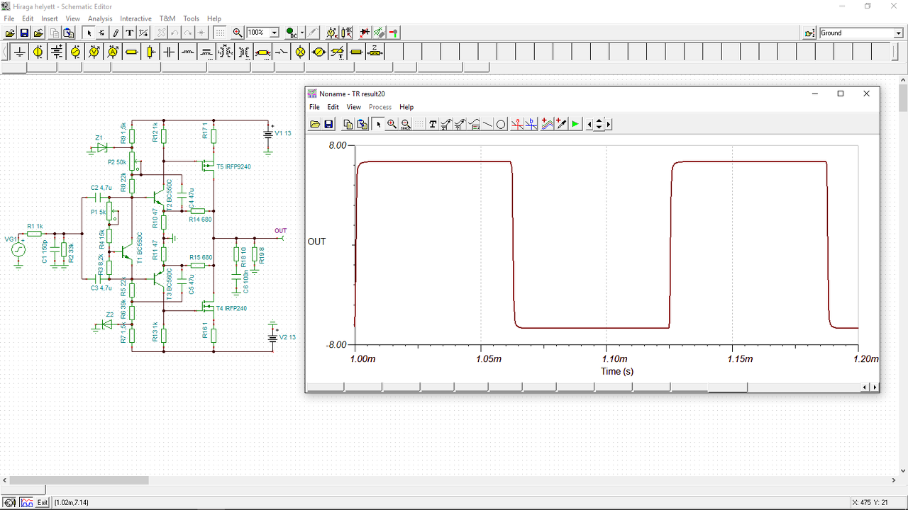

Sziasztok! Mi a véleményetek erröl az ötletemröl? Lehet-e a Hiragának méltó társa? Szóljatok hozzá.
Szimuláltam Tinában, nem rossz, de igazából meg kellene hallgatni. Nem írtál nyugalmi áramot, hogy mi a koncepció, beállítottam 200mA -re. A sávszélessége több, mint elég, a -3dB -es pont valahol 450kHz körül van. Kis jelnél elfogadható, 0,01% körüli a THD, ami nagy jelnél elég magasra felmegy, eléri a 0,6% -ot. Négyszögjellel szép az átvitel, és meglepően jó még akkor is, ha 2µF -os kondival van megterhelve a kimenet. Ellentétben a teljesen visszacsatolt erősítőkkel, nem begyorsul a kapacitív terhelésre, hanem kicsit belassul, emiatt nincs belengés a felfutó élek után. A teszteket 8kHz -es jelekkel végeztem. A fetek surce ellenállása elég magas, ami miatt 4 Ohm -os terhelés esetén kevésbé vezérelhető ki, elég sok marad a végfokban. 8 Ohm esetén kb 10Vp-p a maximum, utána meredeken emelkedik a torzítás. Képernyőképek csatolva. Persze ez csak szimuláció... és úgyis hallgatva dől el, hogy milyen. A relative magas THD ellenére lehet jó hangja. A hozzászólás módosítva: Jan 9, 2016
Köszi a válaszod s nagyon örülök, hogy kipróbáltad szimulátorban. Hiragáéhoz hasonló nyugalmi áram beállításra gondoltam, 0.6A értékre (erre is kíváncsi lennék). Az nagyszerű, hogy ily kis nyugalmi áramnál sem rossz. Egy kicsit kibővíve a kapcsolást 2 tranzisztorral, talán javulna. Ha időd és kedved van hozzá, akkor ez utóbbi kapcsolás 200mA és 0.6A-es nyugalmi áram alatti viselkedést is megköszönném.

Szimuláltattam ismét... Első kör: megemeltem 600mA -re a nyugalmi áramot. A sávszélesség egy hangyafaroknyit nagyobb lett, nem tudtam megállapítani pontosan, mert nehéz leolvasni a grafikon vége felé, valahol 480kHz körül van. Kis jellel (100mV szinusz) hajtva kb. egy nagyságrenddel csökkent a torzítása, ami teljes kivezérlés környékén 0,1% -ra növekedik. Előzőleg 200mA -nél ez kb. 0,6% volt. THD szempontjából határozottan jobb lett a nagyobb nyugalmi árammal. A négyszögjel átvitele is szinte ugyanaz, picivel meredekebb és egy kis eltérés látható a felfutó élek tetejénél, ahol mintha kisebb lenne a jelalak íve, vagyis gyorsult egy kicsit. A gyorsulást igazolja a 2µF -os kimeneti terhelésnél mutatkozó túllövés a felfutó élek után. Módosított, plusz két tranyós változat. A sávszélessége jóval nagyobb lett, valahol 900kHz körül van a -3dB -es pontja. A THD az előző, 600mA -re megemelt verzióhoz képest (ennek is 600mA) egy hajszálnyival megnőtt, viszont négyszög jellel a kapacitív terhelésre nem reagál túllövéssel, hanem láthatóan belassul. Kicsinek találtam a meghajtók nyugalmi áramát (8mA), ezért még megnéztem úgy, hogy kb. 12mA -re növeltem (1k helyett 680 Ohm -ok). Így nagy jelnél 1 ezred százalékot javult, kis jelnél pedig 2 ezred % -ot romlott a THD, gyakorlatilag azonos maradt. Erről már nem mentettem képet. De hangsúlyozom ismét, hogy ez csak szimuláció. Ha fontos a módosított kapcsolást 200mA nyugalmi áramnál is megnézni, akkor azt majd legközelebb.. ![]() Még egy dolog, előzőleg elfelejtettem: hasonlítsd már össze a tieddel az értékeket, mert egy-két érték módosult, nem lehetett ugyanis nyugalmi áramot állítani a Tinában, nem volt elég nyitófeszültségük a feteknek. Ez mindkét kapcsolásra vonatkozik. A hozzászólás módosítva: Jan 14, 2016

Ennek a kapcsolásnak nagyon kicsi a kivezérelhetősége, mivel a fetek Source-követő kapcsolásban vannak az áramkörben. Az UG-S feszültségük kb. 4V, ami benne marad a végfokban sajnos, ennyivel kevesebbre jön ki a max. kivezérelhetőség.
Csak a nyugalmi áramot beállító tranzisztor BE közötti ellenállás módosult. Eőzőleg 15k volt.
Es mi tortenik ha megemelem a tap feszultseget, vagy maga a koncepcio nem a legjobb megoldas,,
Emelhető a tápfesz, de akkor munkapontokat kell módosítani, számolgatni kell hozzá az ellenállások értékeit, mert fixre be van állítva a végfok nyugalmi árama (meg az offsetje is). Gyakorlatilag, "ahogy esik, úgy puffan", ugyanis viszonylag nagy a fetek UG-S nyitófeszültségének a gyártási szórása. De emelt tápfeszültség esetén is ugyanúgy ott marad a végfokon kb 6V (vagy még több), amit nem lehet kihasználni a Source-követő, meg a meghajtó fokozat tranzisztorainak szaturációs feszültsége miatt. Vagyis nagyon rossz lesz a hatásfok, főleg az A osztályú beállítás miatt. Szoktak olyan megoldást alkalmazni, amikor a meghajtók tápfeszültsége kb. 10V -tal nagyobb, hogy ezt a problémát kiküszöböljék. Esetleg úgy meg lehetne próbálni. Így, ahogy most van, inkább rezsónak jó.
