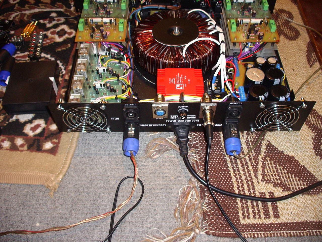

Panellal nem volt semmi gond!Csak én bénáztam a bekötéssel!1X24v-ot adtam neki és nem 24+ -GND - -24 De működik és végre folytathatom a többit hogy elkészülhessen a 4x300v-os végfokom!Most az előerősítő következik!Azt is meg fogom osztani, meg a véleményeket!

Itt tartok,még van sok meló toroidot is én tekertem asszonnyal
(#) majdan hozzászólása Nov 3, 2015 /
még pár panel előerősítő fémmegmunkálás és kész
Toroid tekerés otthoni módra
(#) Helios válasza majdan hozzászólására (») Nov 3, 2015 /
Az elsőt én is igy csináltam, csak aztán kaptam egy egyszerűbb tippet innen a fórumról. Egy "H" alakú fűzőpálcára feltekerem a huzalt, majd pillanatszoritóval leszoritom az asztal sarkára, és mehet a tekergetés.
(#) Alkotó válasza majdan hozzászólására (») Nov 3, 2015 /
Elég kicsinek tűnik kép alapján a 4 db 300 W-os erősítő. A hűtés szintén. Nem látszik, ezért kérdezem, mennyi félvezető kerül erősítőnként a bordára, és azok hogyan helyezkednek el? Kérnék erről is egy képet.

Heló mindenkinek!Megígértem hogy felteszek képet a végfokról ha elkészül,benne a majki féle védelemmel!Még egyszer köszönöm a segítséget!Ha valaki elakad ebben a védelem építésben szívesen megosztom a tapasztalataimat!
