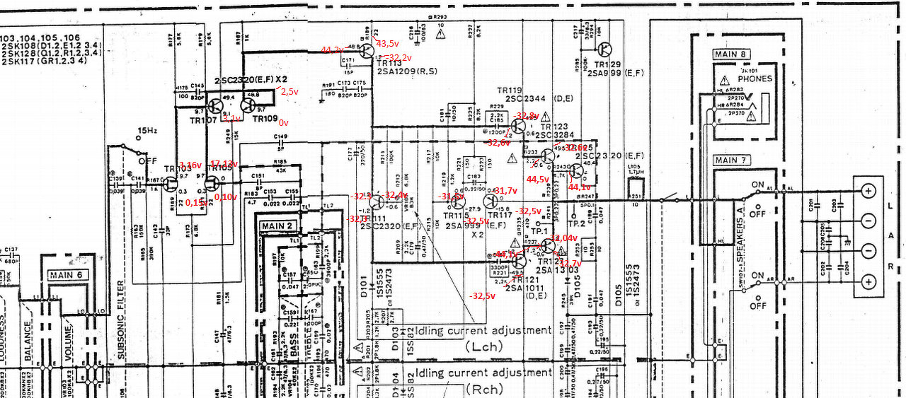

(#) reloop válasza 13_Balu50 hozzászólására (») Nov 11, 2015 /
Helyes a megfigyelésed, a végfok nagyjelű erősítőjének topológiáján múlik a szóban forgó ellenállás és a hozzá kapcsolódó kondenzátor szükségessége.
(#) krisz69 válasza reloop hozzászólására (») Nov 11, 2015 /
Letöltöttem. Paintba oda írom majd az eredményeket és vissza töltöm fel
(#) reloop válasza krisz69 hozzászólására (») Nov 11, 2015 /
Elég ha a pozíciószám alapján jelzed a durva hibát, addig ne ássunk mélyebbre.
ez az oldal pont müködik a rossz oldal a t114,tr108,tr110. de lényegtelen megjelölöm a rajzon végülis tükörképpe a másik.tr 108-110. nem az ami a rajzon van.Gyárilag más van ott.2sc2320van hanem. valam (603 45r) jelzésü kis tranyó.
(#) reloop válasza krisz69 hozzászólására (») Nov 11, 2015 / 1
A másik csatornának hiányos a rajza, így a tükörképnél kell maradjunk.
A tranzisztorok helyén állhatnak helyettesítő típusok, nem zavaró.
itt a foto a mérések biztos jók. és pozicio helyesek is (műszer comja gnd re kötve .)
Remek! A TR113-nak megfelelő pozícióban lévő tranzisztor hibás, vagy rosszul ültetted be ha cserélted, vagy szakadás van pont a kollektor ágában.
megcseréltem a 2 tranzisztort. a jó oldalból a rosszba. akkor lecsökkent a feszkó a kimeneten 18v. ra. de az égő neki kezdett világítani. jelzem. 2 új tranyom is van mind a 2 -vel úgyan azt csinálja .lehet rossz az új tranyó ?
Nézd meg a tranzisztorokat diódavizsgálóval! Ha a cserétől változást tapasztaltál akkor valamelyik bizonyára nem jó, vagy a lábkiosztásuk más beültetési módot követelt volna meg.
máskép nem tudod beűltetni bordás tranzisztor értékre úgyan azt mutatja ,mint a másik tranyonál. de valami mégsem kerek...
Akkor nézzük, milyen típusú amit pótlásnak vettél?
Szerk.: Mi az hogy bordás tranzisztor? TO-92-es nem?
A hozzászólás módosítva: Nov 11, 2015
Attól még lehet CBE, EBC vagy ECB lábkiosztása a toknak a lapoláshoz képest, szóval milyen tranyóval pótolsz?
2sa1209
Akkor ez TO-126 és hővezető pasztával szerelve van esély, hogy túléli a tartósan negatívra billent kimenetet. Minden esetre a multiméteres tranzisztorvizsgálatot ne mulaszd el, mert a mérésed szerinti 0,7V bázis-emitter feszültség mellett nem lehetne ennyire lezárt állapotban.
A TR105 mérési eredményinél hiányolom, hogy a kimeneten tapasztalt negatív feszültség nem jelenik meg gate lábán. Ebben fóliaszakadás vagy C147 (a gyakorlatban C148) hibája játszik közre. Az utóbbi a kondi alacsony feszültségtűrése miatt különösen gyanús, egyben megmagyarázza a cserélt tranzisztorral mért 18V kimeneti feszültséget.
A VR108-at tekerd el R214 felé, az élesztés ezen szakaszában legyen minimális a nyugalmi áram!
Rendbe átnézem a pontokqt és megprobálom hátha találok valamit.és köszönöm a segitséget

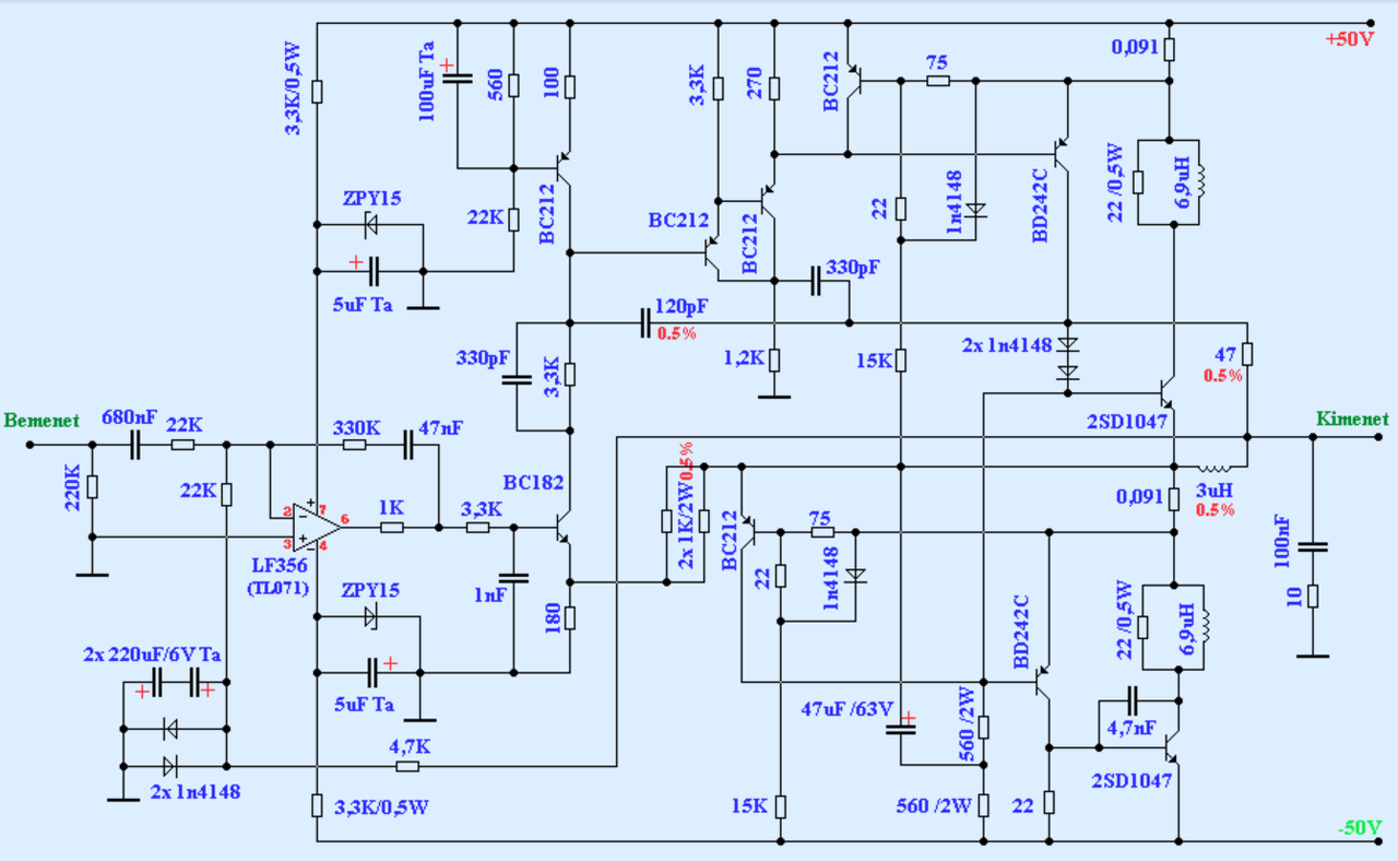

Már tuti járt itt párszor ez a kapcsolás de jelenleg nincs időm végigolvasni mind az 1814 oldalt...
A kérdésem az lenne, hogy ez a kapcsolás hány W os?
(#) djcaveman válasza VoltsAnimations hozzászólására (») Nov 13, 2015 /
100W 8Ohm, és Quad 405 a neve.

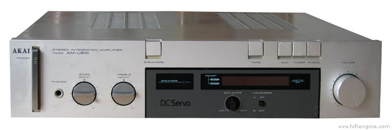

(#) rozsdas111 hozzászólása Nov 13, 2015 /
Sziasztok! Ha tudtok ötleteket adni a következő problémára az jól jönne!
Akai AM U310 erősítőm jobb oldala csak nagyon halkan szól. Ha a hangerőt a maximumra teszem akkor a kivezérlés jelzőn is tud mutatni valamit de kisebb hangerőnél semmit.
A készülék most került hozzám, így ha van valakinek kapcsolási rajza azt is megköszönném.
(#) reloop válasza rozsdas111 hozzászólására (») Nov 13, 2015 / 1
Szia! Khm... google találatok ötödik sora
Bemenetválasztó, hangerőpoti, végfok, így ebben a sorrendben kövesd a bemenetre adott jelet.
A hozzászólás módosítva: Nov 13, 2015
(#) Buvarruha válasza rozsdas111 hozzászólására (») Nov 13, 2015 /
A balance-ot tekerd középre!
(#) rozsdas111 válasza reloop hozzászólására (») Nov 13, 2015 /
Igen az megvan, de arról nem tudtam beazonosítani a tranzisztorok pontos típusát. Bár ahogy belenéztem a masinába talán leolvasható még a felirat róluk.
A bemenetválasztók azok gombok. Nézzem meg hogy mindegyiknél előfordul-e a hiba jelenség? A hangerő potméter működik ,nem serceg, nem recseg, a hangerőt tökéletesen szabályozza. A balansz potméter mindkét oldalra kitekerve működik, ez sem serceg és nem is recseg. Jobbra állítva a bal oldal néma, csak a jobb oldal szól max hangerőn is csak meglehetősen halkan és talán kissé torzabban. Bal oldalra állítva bal oldal szépen szól, jobb oldal néma. Egyenlőre ennyit tudok, holnap megnézem hogy a végfok melyik lábára kell hogy menjen jel, bár szerintem eljut oda ahova kell csak valamiért kevesebb mint amennyi kéne.
