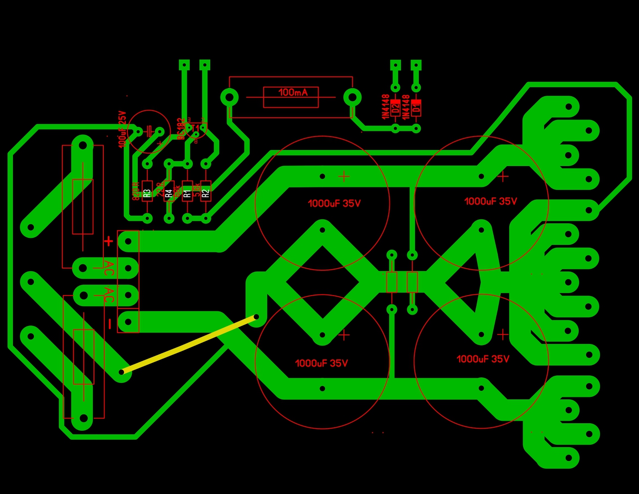

Azzal meg az lesz a baj, hogy a kondit megsütöd.
Értem! Bár a 105 fokos kondi nem azt jelenti hogy sugárzó hőnek 105 fokig ellenáll hanem a belső hőmérséklete lehet annyi. Ha trafó + greatz-ről fog menni és mivel motor süti ki, így könnyen túl melegedhet, ha a borda 60-70 fokos. De mivel úgy se éjjel nappal fog menni (gondolom), lesz ideje vissza hűlni mindennek, és akkor sokáig fogja bírni. De természetesen én csak leírom, hogy szerintem hogy lenne jobb nem kell úgy csinálni, sőt lehet hogy nincs is igazam. (Volt már rá példa
Értem mire akarsz kilyukadni. Épp ezért nem a kapcsolásban szereplő alkatrészeket épiteném be. Csökkentett értékek, kevesebb hő, elméletileg. A tápelletás 12V 6A-es DLT táp lenne... Tehát a maximális feszültség 12V fölé nem menne.
A hozzászólás módosítva: Nov 3, 2015
1 bordás elrendezés.
Reloop E_2 táp paneljét próbáltam lekoppintani, meg össze vonni a clip kapcsolásával. Ez a 2. próbálkozás spint-layoutban. Szerintem kicsit lehetett volna kisebb is. Rá tudnátok esetleg nézni, hogy nem rontottam-e el valamit? Ja meg ötletek is várok, hogy lehetne szebbre csinálni! Köszönet! Máté
Szia! Alakul ez! Ha ugyan olyan diódahidat használsz mint amit rajzoltam, akkor hagyj neki több helyet, nekem nagyon szoros lett. Még egy hűtőlemeznek is fel kell menni az oldalára és a kondi meg pont nem szereti a meleget.
A LED vezetősávjait hozd ki a NYÁK szélére, ott könnyebb lesz beforrasztani a vezetéket.
Így jobb lehet? Vagy ez már kicsit messze sikerült. Próbáltam felül is elrendezgetni a dolgokat. Remélem semmit nem kutyultam össze
