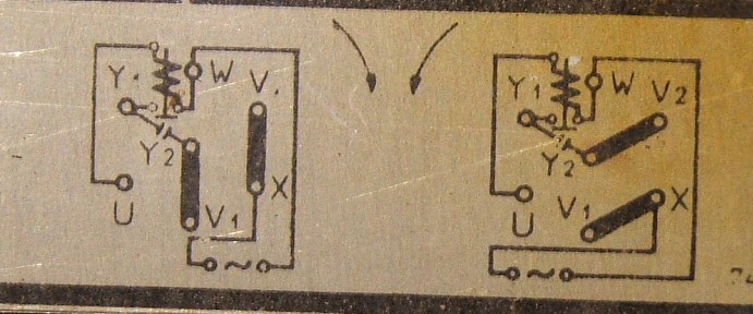

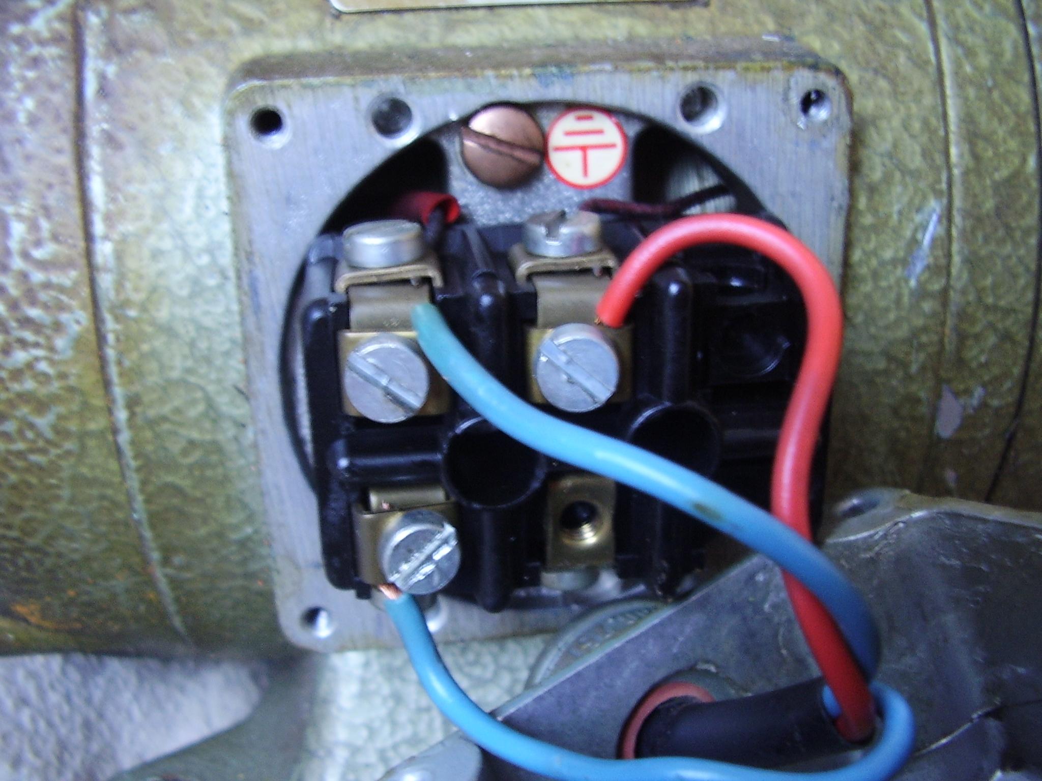

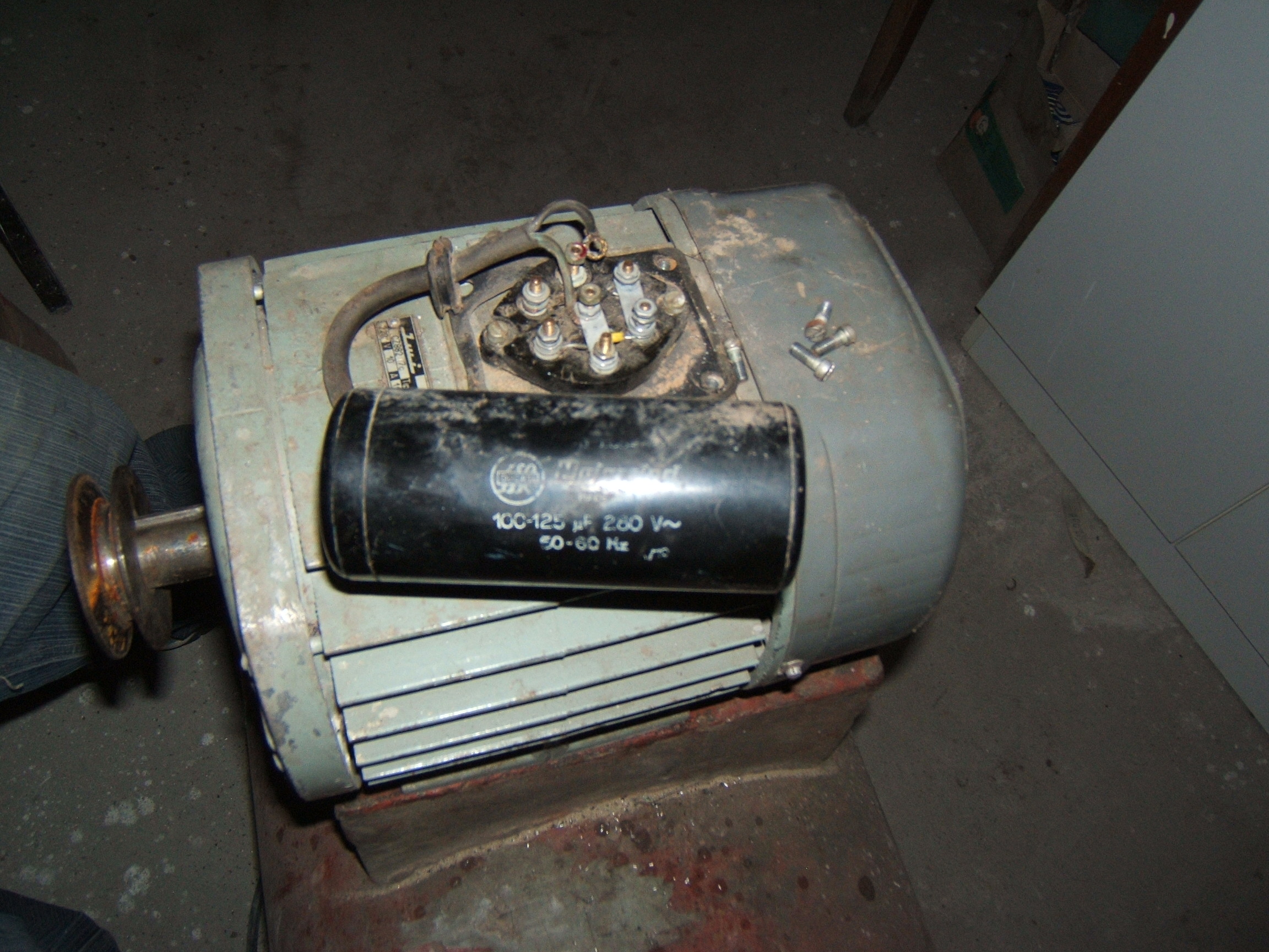

Én egy házi kompresszort szeretnék építeni, és van hozzá egy 220V 1.1kW-os villanymotorom. 2950f/p a fordulata.
Egy K700-as traktor 2 hengeres vízhűtésű kompresszorát hajtaná. Kb. 1000-1500-as fordulaton.
Van hozzá bekötési rajz is, de nem teljesen tiszta hogy hogy kell bekötni. A kondi rajt van gyárilag, 100-125uf-os.
De valami indítórelé is kell hozzá ami nincs.
Egy régi mosógép motorhoz van nekem relé csak nem tudom jó -e.
Tudna valaki segíteni, hogy kell bekötni?
Teszek fel képet róla.
Előre is kösz a segítséget.
(#) Imi65 válasza peki hozzászólására (») Feb 26, 2008 /
Annál többet nehéz segíteni, mint a motor saját bekötési sémája.
A mosógépmotor reléje nem jó ehhez, mert az árama ennek a motornak jóval nagyobb (nem hinném, hogy ehhez hozzá lehet állítani.). Egy kompresszornál ki lehet egy egyszerű nyomógombbal váltani az indítórelét, csak 1 dologra kell figyelni: Ha áramkimaradás van, a motor indulása nem automatikus, és leéghet, ha nem figyelünk rá.
A Nyomógombot a W-Y1 közé kell bekötni, a W-U pontokat pedig össze kell kötni. A kondenzátor (reméljük) már eleve az Y1-Y2 pontokra van kötve. A hálózatot a W-X pontokra kössük. A lemezek áthelyezésével van mód a forgásirány megváltoztatására.
Indítás: Gombot benyomni, bekapcsolni, gombot az üzemi fordulat eléréséig nyomni (max. 4-5 másodperc)
(#) peki válasza Imi65 hozzászólására (») Feb 26, 2008 /
Köszi szépen a segítséget.
Ez alapján már menni fog.
A nyomógombbal csak az a baj, hogy nyomáskapcsoló kapcsolja a motort, és valahogy autómatán kéne megoldanom.
De ha nem lesz jó az indító relé, akkor egy másik relét közbe iktatok, vagy egy pár másodperces időzítőt.
A lényeg, hogy autómatán működjön.

(#) peki válasza zoz11 hozzászólására (») Feb 28, 2008 /
Tegnap kipróbáltuk a kompresszort ezzel a motorral.
kb.3:1-es áttétellel.
Szépen beindult vele.
Egy 24L-es tartályt felnyomtunk vele 8 Bárra, és kipróbáltuk hogy nyomás alatt hogy indul, de szépen beindult úgy is, hogy a nyomócső nyomás alatt volt.
Szóval úgy tűnik viszi a 2 hengerest.
Csak hobbira lesz használva nem nagyüzembe.
Pár percet ment, de a motor még hideg volt.
Remélem nem melegszik majd nagyon.
Már csak azt kéne megoldanom, hogy a nyomáskapcsolóval magától induljon ne nyomógombbal.
Ennek a relének utánanézek.
