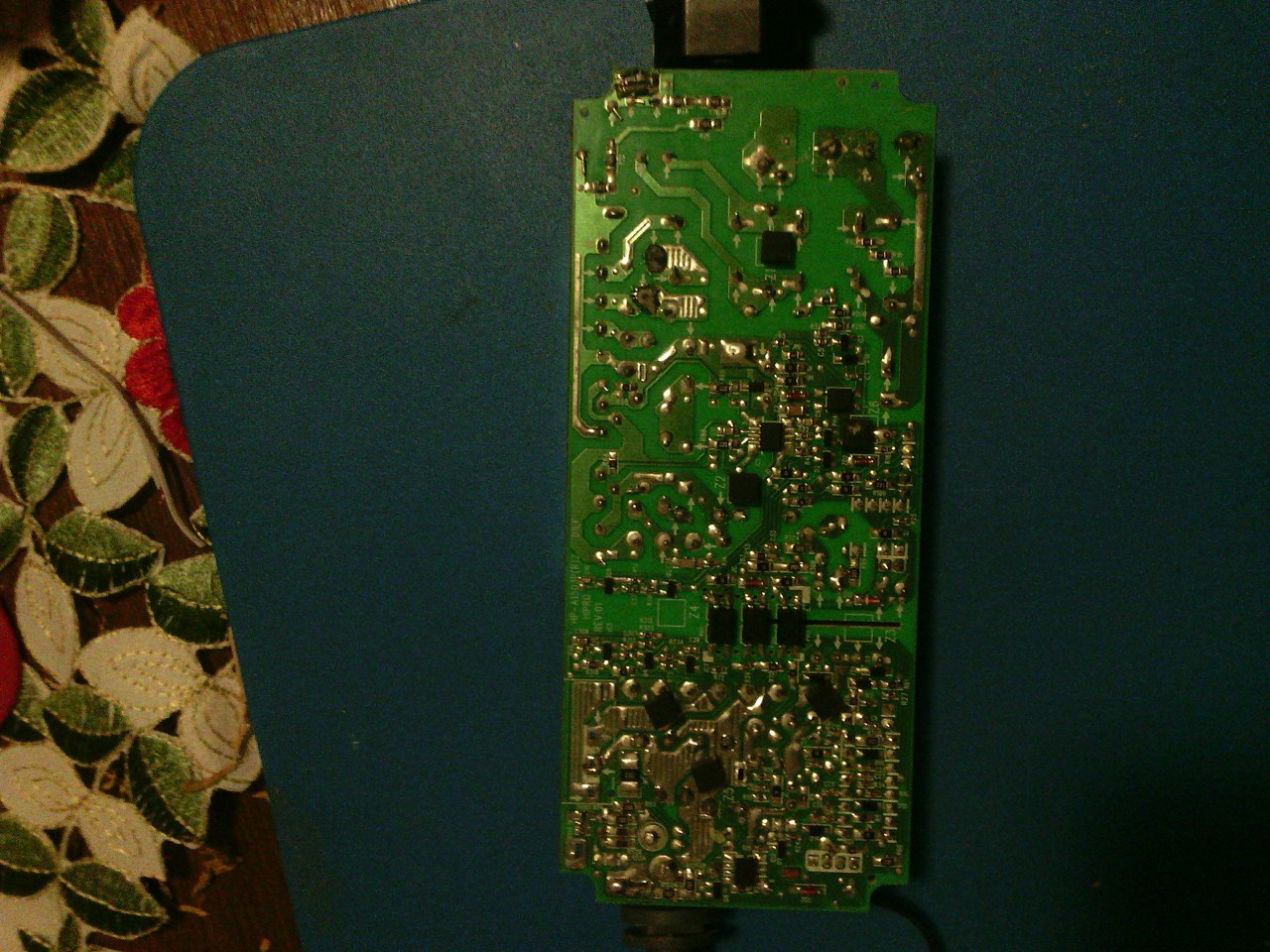

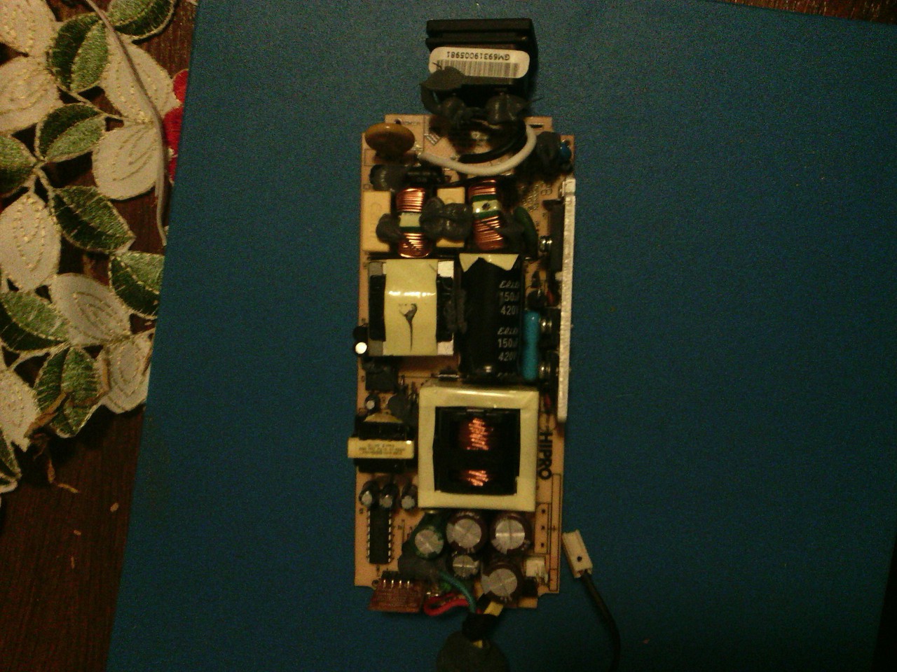

Sziasztok! Segítségeteket kérném (Xbox360 jasper) 150W-os tápja javításában. Készenléti állapot az meg van ,de indításnál pirosran villágít a tápegység ( tílt) . Ha kedve van működik tökéletesen órákig is. Szétszedtem de nem leltem durva elöregedett alkatrészt. Szekunder oldali kodik jók , a nagyfesz részen lehet valami hiba terhelésre. Köszönöm a tanácsokat előre.

Egzakt módon akkor lehetne valamit mondani, ha külső tápról indítanád el. A saját táp kondijai kiszáradhatnak - amit szemmel nem biztos, hogy észreveszel. Ki kell forrasztgatni egyesével és például alkatrész teszterrel megnézni. Ha külső tápról meg az XBox, akkor a táp a ludas egyértelműen, bár nem árt ilyenkor egy árammérés sem.

A szekunderi kondik ESR értéke elfogadható, diodak jók . A primmer oldalon (varisztor ,sck056 thermistort , ventilátort ) cserélgetik a youtobe-n piros led esetén . Tipus : HP-A1502p2

Nem eszetlenül cserélni kell mindent, mert van, hogy az új alkatrész rosszabb, mint a régi. Külső tápról próbáld meg. Ha több tápfeszed is van, egyesével vissza lehet tenni az eredetit is párhuzamosan. Akkor kiderül, hol a gond.

Köszönöm a tanácsot a nagyobb Uf kondikat kimértem jóknak találtam ,de a mai napon az összest kicseréltem újra kivéve a 420V 150uf -ost. Sajnos nem hozzott sikert ahogy gondoltam nem a kondikkal van gond . Diódák (Smd tranzisztor) , biztik átnézve nincs szakadás, zárlat. Standbay állapot működik de indításra pirosra vált és leíilt a tápegység . Xbox tápbemenetét megnéztem 12v os ágon nincs zárlat . Minden tanács érdekel ha tud valaki segíteni vagy már találkozott ilyen xbox360 táp hibával (pirosan világít a táp indításra). Sajnos cseretápom nincs hogy kipróbáljam .
Kipróbáltam az xbox360 tápot gép nélkűl is ,direktbe kötve de azzonnal letilt terhelés nélkül is . Valami tip mit nézek még meg ?

Keszitettem par kepet hat ha segit valamit, kondik melol kilet szedve a dual 16A dioda az altlathatosag veget.
