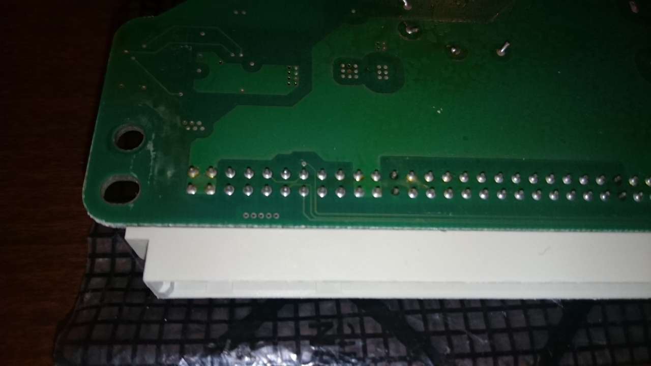

(#) spgabor válasza eyess hozzászólására (») Nov 17, 2015 /
Méricskéltem. Az Y panel-ről csináltam egy képet. Itt igazából nem jutottam semmire, mert ahogy a képen is látható, a csatlakozó forrasztott lábainál nem látható a több rétegű nyák miatt, hogy esetleg melyik lábak lehetnek összekötve. Ez alól a negatív kivétel, mert az jól látható. Így több olyan lábat találtam, amik vagy egymás mellett, vagy kicsit távolabb, de sípol a multiméter rajtuk.
Viszont az X panelen, ott tényleg lehet, valami nem kóser, mert a látható negatív kivételével az összes láb rövidzárban van egymással.
Y esetében hogy tudom kizárni, hogy hibásan mérek, vagy valamelyik lábak esetében a rövidzár nem normális? Illetve X esetében akkor jön az, hogy a nagy hűtőbordát le kéne vadásznom?
(#) eyess válasza spgabor hozzászólására (») Nov 17, 2015 /
Hát igen , de a bordát , csak úgy tudod leszedni , hogy a nyák hátuljáról a forrasztási pontokat felszabadítod az óntól , és úgy kijön. Ugyanis az egész bordástól meghajtókkal együtt fog kijönni. Jó lenne egy kép arról a részről ahol a borda van , de a forrasztási oldalról nézve.
