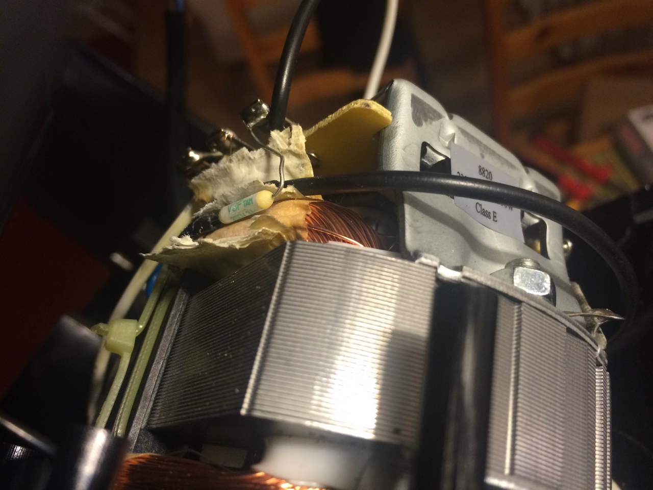

(#) szarkazsolt válasza szabjo hozzászólására (») Nov 17, 2015 /
Szerintem nagyon egyszerű, ha van voltmérőd. Nézd meg megy e áram a motorra. Ha nem akkor visszafelé nézd végig. Ha a motor kap áramot akkor sajnos a forgórész réz érintkezőit nézd végig. A leggyakoribb hiba ott szokott lenni.

(#) szabjo válasza szarkazsolt hozzászólására (») Nov 17, 2015 /
Köszi mindenkinek, végignézem.

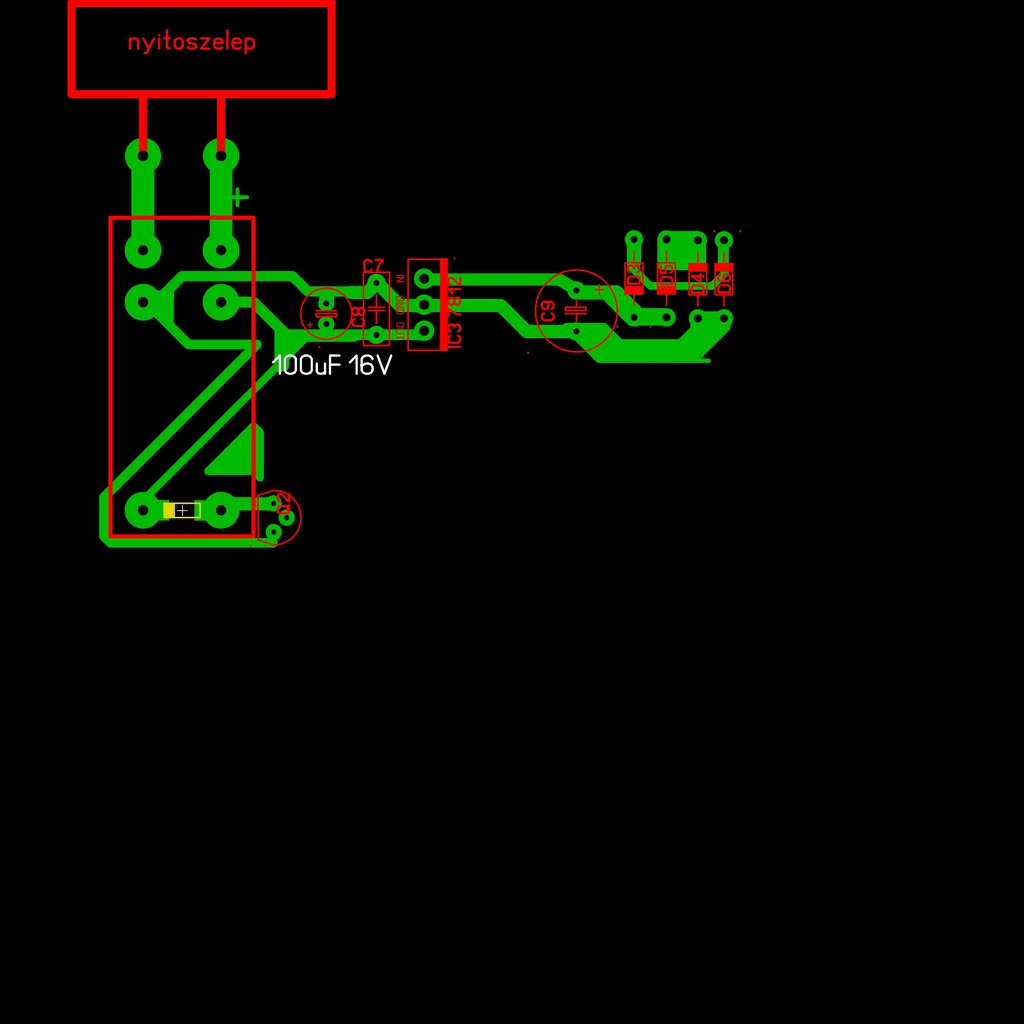

(#) Mircsof hozzászólása Nov 18, 2015 /
Egy olyan problémám van, hogy a csatolt áramkörrel kapcsolok egy az autóban használt elekto mágnest (nem gázt és nem is bendzint nyit/zár). A probléma, hogy a szerencsétlen C8 kondi igen hamar feladta a küzdelmet!
Sajnos nem terveztem, hogy ilyen eszköz lesz vele kapcsolva... Bővebben: Link
Mikor kézzel próbáltam a szelepet táppal el látni, már akkor feltűnt hogy néha megráz mikor leveszem a táplálást róla. Gondolom ez az a hatás ami a kondít is kinyírja.
Gondolom diódával megoldható a probléma, de hogyan kellene bekötni, hogy életben maradjon a kondi?
A hozzászólás módosítva: Nov 18, 2015
(#) proli007 válasza Mircsof hozzászólására (») Nov 18, 2015 /
Hello! A szeleppel párhuzamosan kell kötni egy diódát (pld. 1N5402) úgy, hogy a katód nézzen a szelep +"kivezetése" felé. Akkor nem fog rugdosni. (Ugyan úgy, mint ahogy a relé is védve van egy ilyen visszafutás diódával.)
(#) Mircsof válasza proli007 hozzászólására (») Nov 18, 2015 /
Köszönöm! Ezt a kérdést megint nem gondoltam át teljesen...
Viszont azt csak nem sikerült megértenem, hogy hogyan tudja bántani a kondenzátort, átütne a relé éppen nyíló érintkezői között? A relé igazság szerint csak a GND t bontja, mivel a 12V kevésnek tűnt a meghúzáshoz, így 24V-ra lett kötve, egy 33R 5W ellenállással sorba.
Ha a GND-t bontod, az a legrosszabb változat. mert akár kapacitív úton is bele tud rugni a tápba. De amiikor bont az érintkező, akkor alakul ki, az ellenindukált feszültség is. A kontaktus bontása sem egyből megy végbe, közben keletkezik az ív. Ha nem zárt a relé, látni is kell a szikrát..
Igy már értem!
Azt szeretném még kérdezni, hogy vajon ez a típus jó lenne az általad linkelt helyett, vagy nagyobb amperűt érdemes választani? Bővebben: Link
Gyors kapcsoló dióda alkalmazása felesleges, mezei hálózati egyenirányítóval ugyan oda jutsz. Nem ismerem a tekercs áramát, de vagy azzal egyenértékű, vagy azt meghaladó áramú diódát célszerű választani. Tranziens üzemben a diódák terhelhetősége úgy i s sokkal nagyobb, mint a folyamatos nyitóirányú áramuk. Ráadásul egy szelep nem másodpercenként 50-szer van kapcsolva, hanem csak hébe-hóba alkalmanként..
(#) szabjo válasza szabjo hozzászólására (») Nov 18, 2015 /
A tekercselés jó, a szénkefék is, érintkeznek is. Lebontottam a tekercs oldaláról a papír szigetelőszalagot mert valami dudort láttam. A képen látható "rizsszem" volt alatta. Mi ez? Hőbiztosíték? Azon nem húz át az áram. Kellene? Ha igen akkor remélhetőleg megvan a hiba.
Ez van ráírva: V3F TAM 250V 3A
Olyan 500mA kell a szelepnek, ha jól emlékszem. Ezek szerint ha jól értem a szavaidat használható az általam kiszemelt is. Tudom, hogy nem kell gyors dióda ide, viszont ez már itt van az asztalon vagy 2 hónapja... így ö volt az első kiszemelt áldozat.
