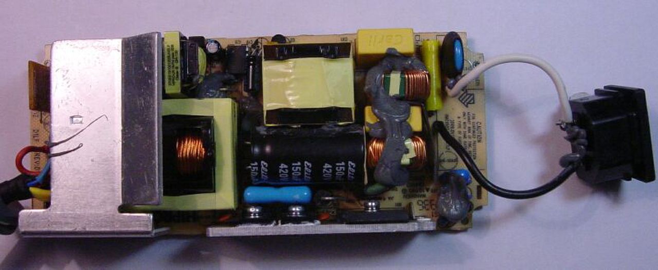

Csak nem boldogúlok ezzel a xbox360 hp-A150p2p tápal (kapcsolási rajz ha van valakinek jó jönne képeket tettem fel előző oldalon). Eddig mindent renben találtam benne. Ennek ellenére cserélve lett az összes elko. Primeren tesztelve indító trazisztorok, tranyó , diódák, cserélve elko ,Tny276 kapcsoló Ic . Szekunderen, elko csere, tesztelve tranzisztorok, dióda, kimeneti dual 16A-es dioda . Egyik sem volt rossz. A táp készenléti állapota meg van , indításra (pirosan villágít) Tilt , kimeneten 1 pillanatra mérhető a 12V. Minden segítségnek örűlnék mivel már nincs tippem mit kellene még megnézni. Előre is köszönöm.

Ezt nem vágom mire is gondolsz . Adot xbox360 aminek a tápja behalt . A gép jó valószínűleg , nem kötök rá pc tápot . Így a gyári tápegységét próbálnám megjavítani. Kimenete 12V lenne ami most nem működik. 5V SB / Power enable az indításhoz meg van csak ha indítom önmagában is tilt a tápegység . A hozzászólás módosítva: Nov 18, 2015
Akkor beszélek magyarabbul. Én mindenképpen PC-tápról próbálnám, mert az könnyen hozzáférhető. Vagy labortápról (nekem van- könnyen beszélek). A táp standby része, ha megy ez nem sokat jelent, maximum annyit, hogy be tudod kapcsolni. Csak pusztán a tápra ha feszültséget adsz - mérhető bármi is a kimenetein? Terhelni próbáltad? Mert ha valamelyik feszültség megy és a másik -nem működőt kiváltod egy jó táppal, akkor legalább magát az Xboxot lehet tesztelni, hogy hibátlan-e? Ha valamelyik tápod hiányzik, akár az 5 akár a 12V - akkor csak azzal a táp résszel kell molyolnod tovább.

A táp indúl 1 másodpercre 12V megvan a kimeneten aztán tilt .
Ezért mondom, hogy hagyd , tedd félre a tápod, hogy nem maga a konzol-e a hibás, zárlatos?! Akkor kötelessége letiltani. Nézd meg - van-e valamilyen védelem a kimeneten, ami zárlatossá válhatott! Supressor dióda, vagy hasonló.
Na én is érthetőben írok akkor . kicsit fentéb írtam ami 1 cm -nél nagyobb alkatrész az mind tesztelve , vagy újra cserélve , kivéve az smd. Ott csak zárlatott néztem és a trafók sincsenek tesztelve PS235 Ic sincs. A Tápegységet pedig az xbox nélkül is ellehet indítani .

Terhelés nélkül is indul van beépítve egy ventilátor gyárilag . PS235S ic vezérli a 3 db smd ledeket (standby, OK , Hiba) jelzésel . Ha esetleg ennek a működésében tudnál segíteni?
Eddig az adatlaphoz viszonnyítva 1 láb-on +5V hejett 8V van 16. 10V 15. 10v Ez az ic mit szabályoz vagy vezérel a ledeken kívül ?

Megterhelted ellenállással, izzóval? Vagy ezek terheletlen adatok?

Nincs semmi a kimenetre kötve csak a belső táp ventillátor, Az adatok készenléti állapotban vannak mérve. Tilltásnál nem mértem még ps235c-t , csak a Tny276 ic -t azon az 1lábon készenléti állapotnál 5,3V meg van , tiltás után nincs érték .

Közben kipróbáltam ATX pc-s tápal az xbox-ot és az rendben van . Így most már csak a gyári tápjára vagyok kíváncsi mi lesz vele a hiba . Eddig még nem találkoztam ekkora szívással ennyi ellenörzés után sem leltem benne hibás alkatrészt. Minden segítség jól jönne mert elvagyok akadva a hibafeltárással hogyan tovább ?
