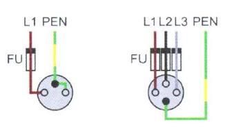

Nem-nem, nem zöld-sárgát akartam mondani. Tudtommal a PEN vezetőnek a szabványos színe a zöld-sárga, olyannal van lehúzva a házunk. Vigyázz! Én Felvidéken élek, itt mások voltak annó Csehszlovákiában a szabványok. Itt a házakba régen nullázott hálózatot építettek ki, ami kb. 1996-19999 környékétől szabványtalan. A Magyarországi gyakorlattal ellentétben itt már az 50-es években is volt a konnektorokban földelő érintkező, csak össze volt kötve a nulla érintkezővel és közös PEN vezetőként volt kezelve, vagyis nullázott földelésként.
A wagos témához: Én már láttam olyan utángyártottat amiből mindenféle megerőltetés nélkül tudtam kihúzni a drótot. Vagyis utángyártottat senki ne használjon! U.i.: Az alsó ábra a régi szabvány:Bővebben: Link Itt egy másik ábra:Bővebben: Link Itt pedig van egy átfogóbb ábra:Bővebben: Link A hozzászólás módosítva: Nov 19, 2015

Na ez a PEN bekötést nem csoda, ha beszüntették, gyakorló életveszély. Kövesd végig, hogy mi történik akkor, ha megszakad a PEN vezeték a szerelvény előtt, és bekapcsolsz valami nagyobb fogyasztót. Szerintem rázni fog..
Háát, már nem dolgozom,de néha muszály a rokonoknak,haveroknak,és bizony ahol csavarva van,ott én is csavarok!
Igen, tudom. Pont ezért ma már az alkalmazása tilos! Illetve PEN vezetőt csak 10mm2 felett lehet használni. Viszont ennek is volt előnye. Ha egy készülék testzárlatos lett leoldott. De ha viszont megszakadt a PEN akkor a testelt készülék vázára kikerült a fázis.

Viszont azt is hozzá kell tenni, hogy például hosszabbítóknál tilos volt ezt alkalmazni, kötelező volt külön nulla és földelés drótot használni. A fent jelzett PEN vezetős hálózat csak stabilan telepített hálózatokon lehetett alkalmazva, ahol mechanikai sérülésnek illetve behatásnak (pl. mozgatás) nem lehetett kitéve a kötés/vezeték. Például szerszámgépek, egyéb mozgatható berendezéseknél tilos volt ezt alkalmazni (mosógép, hűtő stb.), a dugótól már három érrel kellett dolgozni kötelezően!
