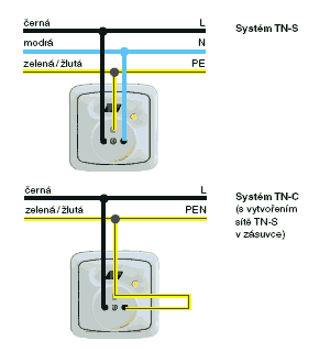

(#) elektroncso válasza SzAndras00 hozzászólására (») Nov 19, 2015 /
Nem-nem, nem zöld-sárgát akartam mondani. Tudtommal a PEN vezetőnek a szabványos színe a zöld-sárga, olyannal van lehúzva a házunk. Vigyázz! Én Felvidéken élek, itt mások voltak annó Csehszlovákiában a szabványok. Itt a házakba régen nullázott hálózatot építettek ki, ami kb. 1996-19999 környékétől szabványtalan. A Magyarországi gyakorlattal ellentétben itt már az 50-es években is volt a konnektorokban földelő érintkező, csak össze volt kötve a nulla érintkezővel és közös PEN vezetőként volt kezelve, vagyis nullázott földelésként.
A wagos témához: Én már láttam olyan utángyártottat amiből mindenféle megerőltetés nélkül tudtam kihúzni a drótot. Vagyis utángyártottat senki ne használjon!
U.i.: Az alsó ábra a régi szabvány:Bővebben: Link
Itt egy másik ábra:Bővebben: Link
Itt pedig van egy átfogóbb ábra:Bővebben: Link

(#) SzAndras00 válasza elektroncso hozzászólására (») Nov 19, 2015 /
Na ez a PEN bekötést nem csoda, ha beszüntették, gyakorló életveszély. Kövesd végig, hogy mi történik akkor, ha megszakad a PEN vezeték a szerelvény előtt, és bekapcsolsz valami nagyobb fogyasztót. Szerintem rázni fog..
Igen, tudom. Pont ezért ma már az alkalmazása tilos! Illetve PEN vezetőt csak 10mm2 felett lehet használni. Viszont ennek is volt előnye. Ha egy készülék testzárlatos lett leoldott. De ha viszont megszakadt a PEN akkor a testelt készülék vázára kikerült a fázis.

(#) elektroncso válasza elektroncso hozzászólására (») Nov 19, 2015 / 1
Viszont azt is hozzá kell tenni, hogy például hosszabbítóknál tilos volt ezt alkalmazni, kötelező volt külön nulla és földelés drótot használni. A fent jelzett PEN vezetős hálózat csak stabilan telepített hálózatokon lehetett alkalmazva, ahol mechanikai sérülésnek illetve behatásnak (pl. mozgatás) nem lehetett kitéve a kötés/vezeték. Például szerszámgépek, egyéb mozgatható berendezéseknél tilos volt ezt alkalmazni (mosógép, hűtő stb.), a dugótól már három érrel kellett dolgozni kötelezően!
