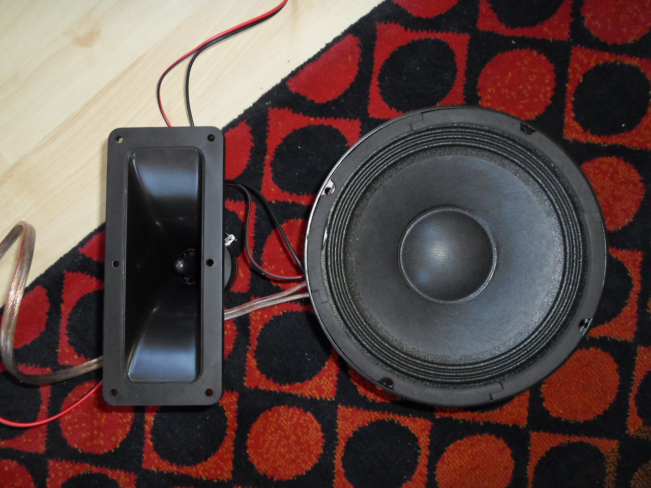

(#) jocko hozzászólása Nov 18, 2015 /
Sziasztok!Nem tudna valaki egy LÁDATERVET ajánlani a következő szetthez: master audio pa-08"/8 ohm mélyközép ,adatai: RMS output power 120 watt
- Impedance 8 Ohm
- Sensitivity 92 dB
- Frequency response 70-8000 Hz
- Magnet weight 28 oz
- Voice coil diameter 38 mm.
Egy piezo tölcsért kötnék rá párhuzamosan,a piezo elött egy remix 3,3uf 100 volt bipoláris kondi és egy 10watt 47 ohm ellenállás van.Úgy néz ki hogy nem kell ennél bonyolultabb hangváltó.(legalább is remélem)... Reflex csövet kell-e betenni,ezen is gondolkodom még.És ha kell tekercs a mélyközép elé akkor milyet vegyek és hol?Itt van két kép is a szettről:

(#) P_Laszlo válasza jocko hozzászólására (») Nov 19, 2015 /
Elég gáz a hangszóró, de nagyjából 35 literben 50Hz körüli hangolással valami lesz belőle. Mélyhangokra nem kell számítani, az nem lesz.
A piezóval párhuzamosan kell egy 10R 10W huzalellenállás legalább, utána lehet szűrni.
(#) Alkotó válasza jocko hozzászólására (») Nov 19, 2015 /
Többféle piezó magas-sugárzót vásároltam, és kaptam is ilyeneket (ajándékba). Ezek között olyan is van, ami nagyon hasonlít a képeden lévőre.
Egyértelműen iszonyatosan pocsék hangjuk van. Nincs kivétel, mind hallgathatatlan (az enyémekre vonatkozik). A végén már kínomban én is a váltóval próbáltam vacakolni, de nulla eredménnyel. 2 utas rendszerben használhatatlanok. Ha ilyenben töröd a fejed, akkor mondjuk dóm rendszerű csipogót keress, mert azzal közelebb leszel egy elfogadható eredményhez.
Nem próbáltam ki, de mikor reklamáltam a minősíthetetlen hangzás miatt az eladónál, akkor azt mondták nekem, ezeket nagyobb frekvenicákra ajánlják, ami kb. 4-5 kHz fölötti értéket jelent (ez kétutas rendszerben nem érhető el).

(#) P_Laszlo válasza Alkotó hozzászólására (») Nov 20, 2015 /
Most miért? ...... Itt például pontosan 5-6kHz fölött kell hogy belépjen a magas. És normálisan váltva elfogadható állapotba lehet hozni. A célra megfelel. Az olcsóbb dóm magasak, az alacsony terhelhetőség és érzékenység miatt, hangoskodós célokra alkalmatlanok, nem igazán nyúzhatók. Az ide most nem jó.

(#) jocko válasza P_Laszlo hozzászólására (») Nov 20, 2015 /
Köszönöm a tanácsot!Lehet,hogy gáz a hangszóró,de a következő kategória a Monacor lenne de az minimum kétszer ennyibe kerül.(kb. 11-14e ft bolttól függően).Ládának egyelőre megpróbálok szerezni egy "videoton saphir 1" dobozt, ezt a jófogáson találtam 1500 ft-ért.Csak sajnos ez kevesebb mint 35 liter,úgyhogy majd építeni kell egy nagyobbat, de az asztalos munkához most várok árajánlatot.
(#) jocko válasza Alkotó hozzászólására (») Nov 20, 2015 /
Ez a piezo egészen elviselhető hangot ad ki ezzel a váltóval.De elvileg nem somogyi,viszont nem tudom milyen márkájú,talán DAP audio.A piramis hangtechnikánál vettem Pesten , egy ezresért hozzám vágták,utolsó darab volt a boltban.
(#) Buvarruha válasza jocko hozzászólására (») Nov 20, 2015 /
Miféle "ezzel" a váltóval?
(#) jocko válasza Buvarruha hozzászólására (») Nov 20, 2015 /
Leírtam,de akkor még egyszer a kedvedért: (sorban) remix 3,3uf 100 volt bipoláris kondi és egy 10watt 47 Ω ellenállás .Egyébként nekem gyanús,hogy ilyen szépen szól ahogyan,mert én is rühellem a piezo hangját.
(#) P_Laszlo válasza jocko hozzászólására (») Nov 20, 2015 /
Pedig így mindkettő nagyjából hatástalan, mintha ott sem lennének egy piezo magassal.
