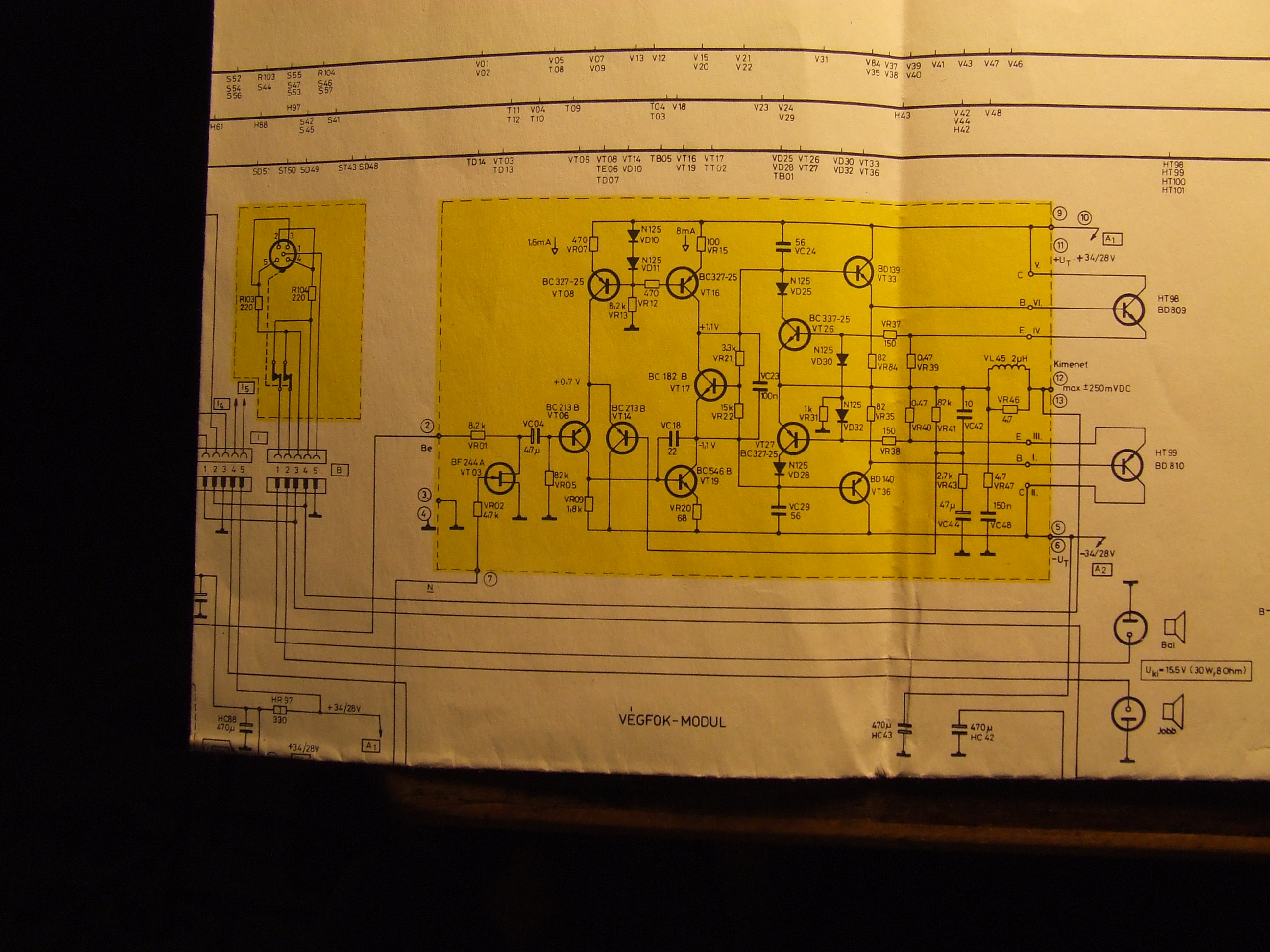

tudom van másik fórum is végfokokról de azért írok ide mert nekem RA6363 S-el van problémám...a bal oldali végfokok elszálltak (TE 1819,TE 1820)sehol nem találok ilyet lécci segítsetek mivel tudom biztosan helyettesíteni,ha már cserélem akkor erősebbre gondolok...a bd 249 és bd 250-es család jó lenne hozzá???sürgős lenne help,előre is kösz...
(#) goldscorpio07 hozzászólása Feb 27, 2008 /
Hello
RA6363 S-el van problémám...a bal oldali végfokok elszálltak (TE 1819,TE 1820)sehol nem találok ilyet lécci segítsetek mivel tudom biztosan helyettesíteni,ha már cserélem akkor erősebbre gondolok...a bd 249 és bd 250-es család jó lenne hozzá??? a végerősítő modulon van két darab ellenállás huzal VR...nemtudom és ezek izzanak,ha nem kapcsolnám ki,valszeg elhalálozna...szten tuti végfokos lett,magnó 2-re rosszul kötött be haverom jelet és ez okozta a bal oldal halálát...másik végerősítő modullal műxik úgyhogy tuti végerősítőn van hiba ami sztem végfok mert a hangfal csak búg,és izzik az ellenállás huzal sürgős lenne help,előre is kösz...
(#) forsat válasza goldscorpio07 hozzászólására (») Feb 27, 2008 /
Volt nekem is ilyen problémám, bár már orvosoltam, de még gondja van nem tudom miért!
De eredetileg nekem mind 2 ilyen erősítőmbe BD809/810 -van, de jó helyette BD245/246 vagy akár a 250/249 is!
Erősebb nem lesz tőle az erősítő!
A huzal ellenállás 0,47 ohm ami a 2 végtranyó emittere közt van, azt hiszem valami védelem!
Nekem mikor a végrtanyók rosszak voltak akkor miindig levágta a biztosítékot!
Ha végtranyó csere megoldja a problémát akkor minden rendben, de ha nem akkor szerintem cseréld ki az össze tranyót egyszerre, mert lehet egyik zárlatos és emiatt égnek el az ellenállások vagy épp a te esetedben izzik a Huzal ellenállásod!
Küldöm a rajzát ezen minden megvan!
VR39 és 40 ellenállásod melegszik!

Köszi szépen erre voltam kíváncsi hogy a bd 249/250 jó e hozzá. sztem ezzel megtudom oldani majd a problémát...a huzalokat meg sztem kicserélem normál ellenállásra csak keresek ilyen értékűt.Tippeket ,tanácsokat várok még,ha tud vki írjon
(#) Imi65 válasza goldscorpio07 hozzászólására (») Feb 27, 2008 /
Félvezetős erősítőnél ritka kivétel, hogy CSAK a végtranyó szálljon el. A modulon lévő összes tranzisztort szedd ki, és mérd meg, hogy jó-e. (Most egy Technicset javítok, és a 7 tranyóból 6 elszállt.) Tehát jó alaposan nézz körül, ha nem vagy biztos a mérésbe, akkor inkább cseréld ki, az egész nem több 200 HUF-nál. Ha bármi rossz marad benne, újra elpukkanhat!
(#) forsat válasza Imi65 hozzászólására (») Feb 27, 2008 /
Igaza van Iminek!
Nekem is az volt a gondom kicseréltem egy tranyót vagy ellenállást és aztán megint levágta a biztosítékot!
Összeset kicseréltem és aztán már megszólalt.
bd140/130 a kettő együtt kb 160Ft
A többi kistranyó 15ft kb darabja össz vissz van tán 8 db
végtranyók vannak 100forint felett!
Csak nálam nem tudom mi lehet a gond tekerem a hangerőt és már torzít(nem csak maxon)
A Sinus alsó félhulláma nincs meg és nem tudjuk miért!
Valaki erre tud valamit mondani?
Az egyik végtranyó melegszik ahogy kell a másik hideg!
+- tápfeszültségről megy és a rajzon előírt feszültségek és áramok is jók!

Bizony...kiszedtem a vidiből a tranyókat a modulokról és a meghajtótól kezdve minden tranyó csütörtököt mondott megkapta az új végtranyókat,meghajtókat,kicseréltem a két huzalt és most szól megint...nem vettem észre hogy vmi ökör a 0,8A-os bizti helyére3 A-eset tett úgyhogy a védelem egyértelműen nem működött így a huzalt égette el...a problémát meg az okozta hogy a tape 2-re egy erősítős PCI-os hangkártyát tettek rá,rádión semmi gond nem volt,de amikor a gépen hallgatták a zenét kb 2 perc után bal és jobb oldal elszállt...sztem nagy volt neki a bemenő jel mert a hangkárytán vmilyen tda van erősítésnek és 2x3W...én annó használtam alaplapi hangkárytával,az nem bántotta ezt az erősítőt ...de ez...
