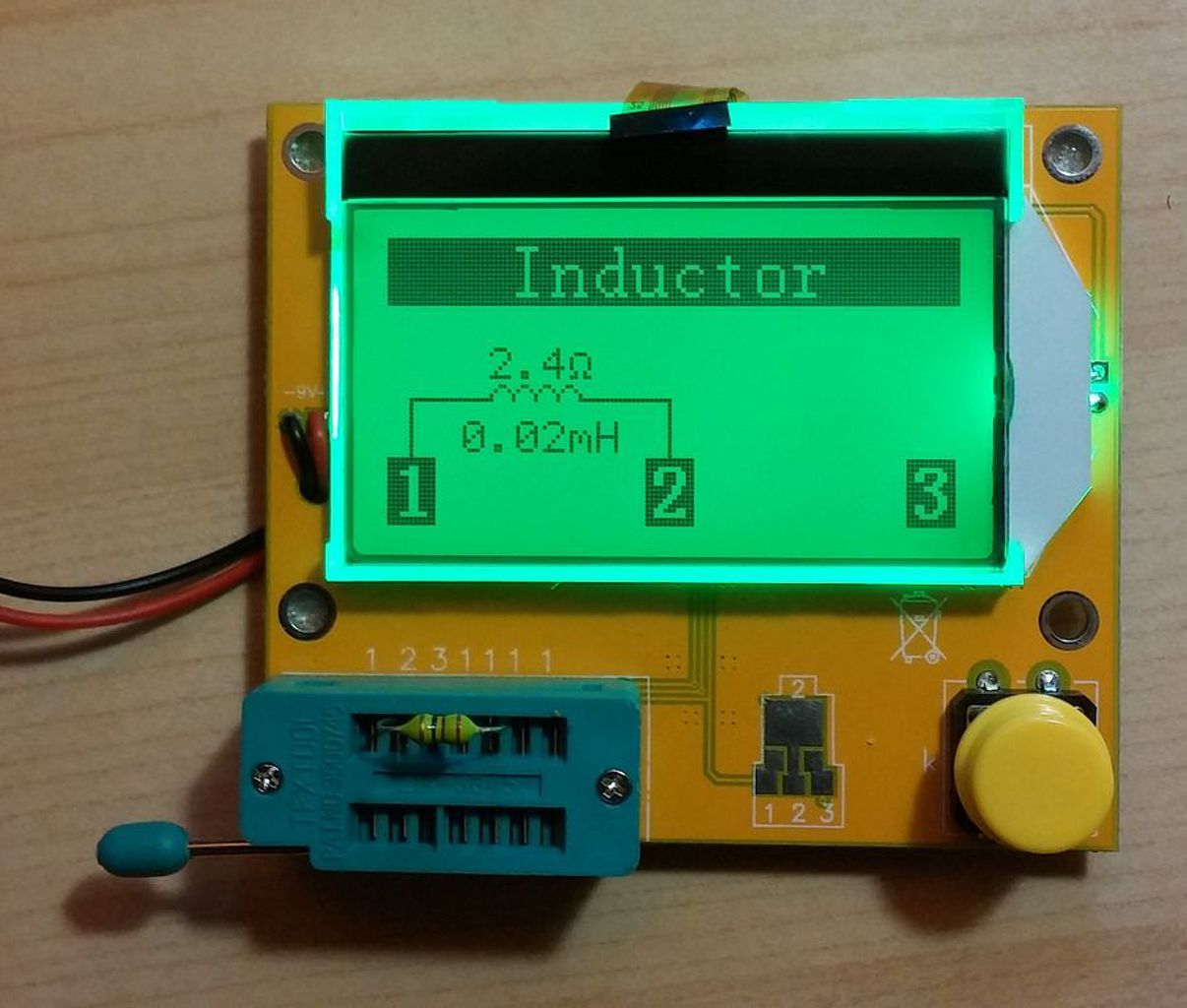

Sziasztok. Esetleg tud valaki abban segíteni,hogy az ebay-os teszternél,hogy lehet a kontrasztot állítani??
Sajnos elég homályosan látni.
Melyik falja teszter ez ?Kép jó lenne legalább róla.
Ugyan ilyen mint ez.Már sikerült menüből belépnem a kontraszt állításba,0-9-ig lehet állítani.
A 8-as erősebb mint a 9-es,de még így is elnyomja a fényerő.
És akkor az a gond , hogy túl erős a fénye ?
Igen.Mivel a kontrasztot már nem tudom növelni,gondolom ha a fényerőt csökkentem akkor jobban fogom látni.
A hozzászólás módosítva: Nov 7, 2015
Értem .Nos ha az ERC12864-2 kijelzővel van szerleve , akkor annak a A+ , K- pontjain kap a háttérvilágítás vezérlést.Ezt végig követve , ha nincs korlátozó ellenállás , és szoftverból lehet állítani az értéket , akkor vagy az A+ , vagy a K- pontokra ahová ezek a pontok mennek a kijelzőn , akkor oda egy korlátozó ellenállást be lehet tenni.Ettől fogod tudni szabályozni ugyan úgy szoftverből , csak némileg csökkentett feszültség fog jutni már a kijelzőre.
Akkor itt az 1k-s ellenállást ha kicserélem 2k-ra akkor elméletileg csökkennie kellene a fényerőnek.
Megoldódott akkor sikerült ?
Mert ahogy nézem a nyáklapot nem biztos , hogy az az ellenállás lesz az .Mivel , ha jól nézem , akkor az a 9v os telepre megy fixen , ami a tranzisztorhoz is kell , meg ide megy a kijelző egyik pontja fixen, és valószínű , hogy a másik pontja lesz a kijelzőnek ellenállással csökkentve meg kellene nézni ezt . A hozzászólás módosítva: Nov 8, 2015
Még nem szedtem ki azt az ellenállást,de ha jól láttam végig követve a vezetéket a világításnak az ellenállása az. Mindegy,ha kiszedem és nem fog világítani akkor az volt az
![]() Amit te mondasz az egyel feljebb van. A hozzászólás módosítva: Nov 8, 2015
Ok hát majd próbára vedd ki , és ha az , akkor utána tegyél bele majd olyat , ami neked jó lesz.
Rendben,vagy ha ezzel ami benne van sorba teszek egy potit akkor is tudnám csökkenteni és a végállás meg maradna ez a fényerő ami most is van.
