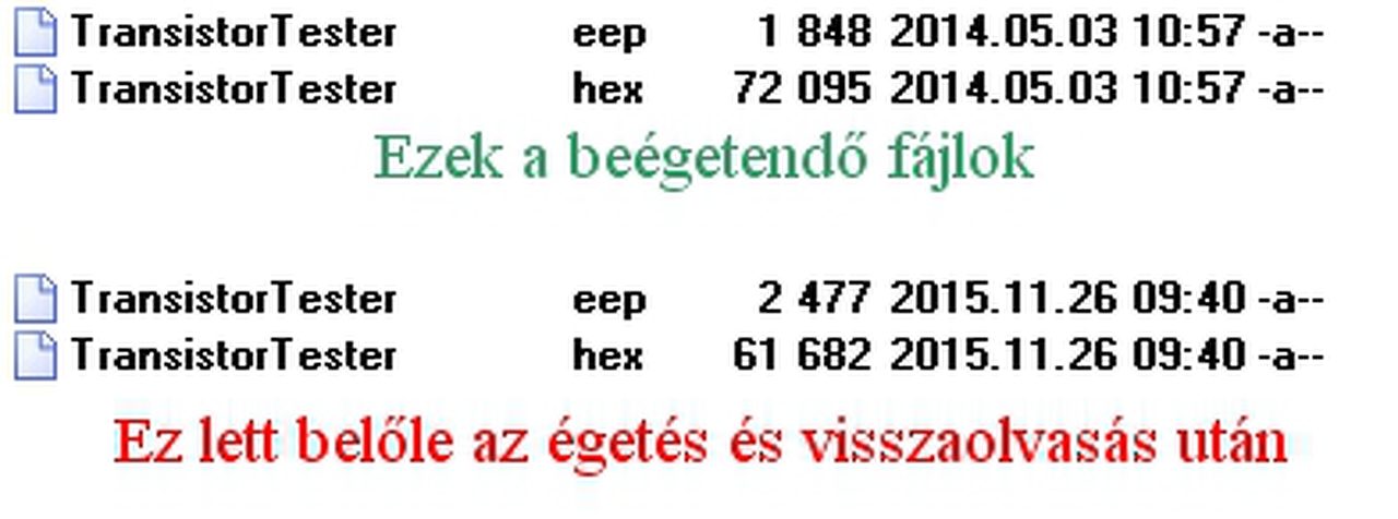

Addig jutottam ma hogy már sikerül írni és olvasni is mindkét AVR-t, persze a végeredmény ugyanúgy nem jó. Eleinte félig-meddig működött a beleírt program, annak ellenére hogy az írás utáni ellenőrzéskor mindig hibás volt, de most már nem is működnek csak világít a 2 sor a kijelzőn.
Ha visszaolvasom a beírt adatot akkor a 2 fájl (eep, hex) mérete is eltér attól ami be lett írva. Sajnos ebben a programban (mkavrcalculator) nem lehet az írás sebességét lassabbra venni LPT esetén csak az USB-nél, is szinte biztos hogy ez a baj, mert néhány s alatt belenyomja, és persze hibás.

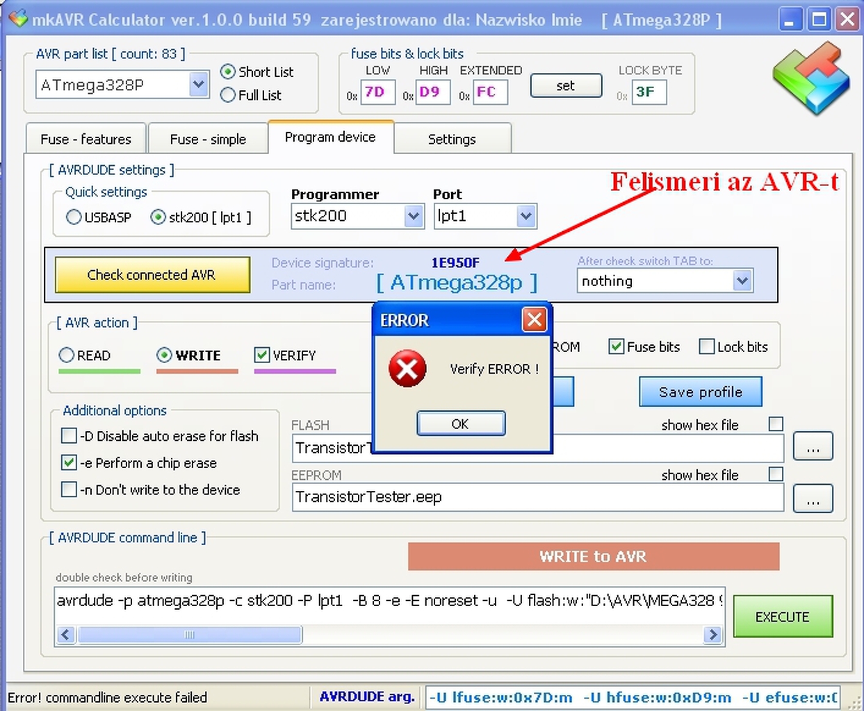

Négy nap kínlódás után eljutottam odáig hogy tudom az AVR-t írni olvasni, csak az írás során homokszem kerül a gépezetbe, így nem működik a végeredmény, már az írás utáni visszaellenőrzéskor is hiba van, illetve a beírandó, és a beírt és visszaolvasott adat sem egyezik, más a fájl mérete.

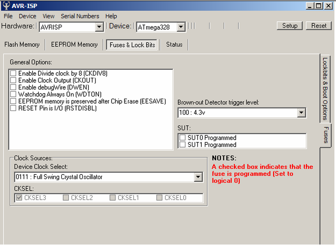

(#) eyess válasza Ge Lee hozzászólására (») Nov 25, 2015 /
Na szóval igaz , hogy jó 4db ellenállás is , de ez csak abban az esetben , ha a Pc től a programozóig a kábel nem haladja meg a 15-20cm - ert, de az se baj , ha még kevesebb.De ez még mindig instabil lehet.
Hogy ne kerüljön homokszem a gépezetbe , és ne kerüljön még négy napodba felteszem neked képekben , hogy mit kell tenned .Ugyan azt mondják , hogy jobb , ha az ember saját maga kárán , vagy tapasztalatain keresztül jut el oda ahová szeretne , mert akkor fogja megtanulni igazán , de néha azért nem árt a segítség sem.
Ennél a programozónál nem lényeg az LPT portra csatlakoztatott kábel hossza , tehát egy nyomtató kábel végére is rácsatlakoztathatod , és utána mehet a cél áramkörhöz. A beállításokat látod a képen , és a programozó szoftver nevét is .
A fenti jelölésnél bejelöltem az Atmega328P AVR - t , de azt állítsd ott Autodetect re én csak azért álítottam át , hogy betudjam jelölni neked , hogy lásd ismeri ezt az AVR - t.
Ha rácsatlakozol a programozóval , és van AVR is , akkor autodetect - be felfogja neked ismerni az AVR /bal felső rész / Device Signature . Ha jó minden ennek kötelezően meg kell jelenni ott.
Utána értelem szerűen a felső középrész a programozáshoz tartozó rész ezek jobb oldalain található a mappa megnyitási rész.Itt tudod megy nyitni a beprogramozandó HEX , és egyel lejjebb az epp - t . És majd a lejjebb aktiválódó gomboknál pedig Pgm flas , és Pgm EEprom. Ezzel fel is programoztad az AVR - t.
A kiolvasás a lenti gomboknál történik , és amikor megjelenik az alsó középrésznél a kiolvasott adatok , akkor jobb oldali mappáknál pedig menteni tudod , egyenként.
A Fuse bit beállításoknál pedig , ahogy szeretnéd használni magát az AVR - t , azt oly módon kell beállítani , ennek utána kell nézni , ha másként szeretnéd használni.
Ez a beállítás egy külső 8MHZ kvarc használata esetén lett beállítva , tehát , ha te is így szeretnéd , akkor ezt kell beállítani.
A programozó áramkör pedig adott ez a programozó 5v tápfeszültséggel működik , és in circuit módot is tud , tehát áramkörön belül is tud programozni , nem csak kivett AVR esetén.A tápellátást meg lehet oldani külön is , vagy a céláramkörből is ez egyéni.
Egy dolog , ha ezek meglesznek , és az AVR - t a szoftver felismeri az első az legyen , hogy töröld a tartalmát Hex et is , epp - t is . Utána csinálj egy kiolvasást mentsd el , és egy hex editorban nézd meg üresnek kell , hogy legyen.Ha ez meg van , akkor jöhet rá a teszter szoftvere , de itt már a fuse bit beállításokra figyelj , ha kész , és felprogramoztad , akkor a céláramkörbe téve , annak mennie kell.
Ha nem jön össze az AVR felismertetése , és az órajel generátor sem segít , akkor bizony építeni kell egy Fusebit doctort azzal helyre hozható.Utána pedig a leírtak szerint járj el.
Remélem tudtam segíteni , ha gond van írja nyugodtan segítünk.

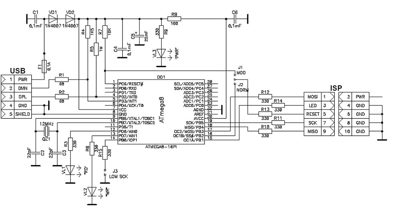

Amikor elkezdtem AVR-t programozni,és elakadtem,én is megépitettem a Fusebit doctort,Atmega8-al (innen : Bővebben: Link ),de valahogy nem akart működni(a mái napig).Esetleg ha ebben valaki tudna segiteni,örömmel venném.Ekkor épitettem egy segéd freki generátort,(ami itt is meg lett emlitve)és azzal kilőttem az Atmega8 (fusebit)kizárást.
Ami az égetőmet illeti,az AVR_PROTTOSS_910_USB programmer-t épitettem meg.A panel Sprint Layout-ban van.
Égetéshez meg a cblasteravr.v1.12-őt használom.
si-prog-v2Ü2 alapjan pedig lehet késziteni egy univerzális panelt,amivel akár minden fajta AVR-t fel lehet programozni.
A Prottos hex pedig a beégetendő hex az Atmega8-ba, a AVR_PROTTOSS_910_USB-hez
Remélem ezen feltöltött anyaggal sokaknak segitek.
Ge Lee ne csüggedj,épitsd meg amit itt leközöltem,és nem lesz gondod.

Blackforce: Ezzel a programozóval csak egy baj van , hogy ezt is fel kell előbb programozni , na már most , ha eleve ez a dolog ami pont nem megy neki akkor ?????
A hozzászólás módosítva: Nov 25, 2015
(#) eyess válasza BlackForce hozzászólására (») Nov 25, 2015 /
A Fusebit doctor ban lévő Atmega 8 - at is fel kell programozni.Biztos , hogy ez jól lett megírva?
Ha ugyan úgy építetted meg , akkor annak működni kell.Én is megépítettem igaz nem erről az oldalról , és azért építettem én is , mert ez nem hiányozhat semmikép.Nekem elsőre működött gond nélkül.

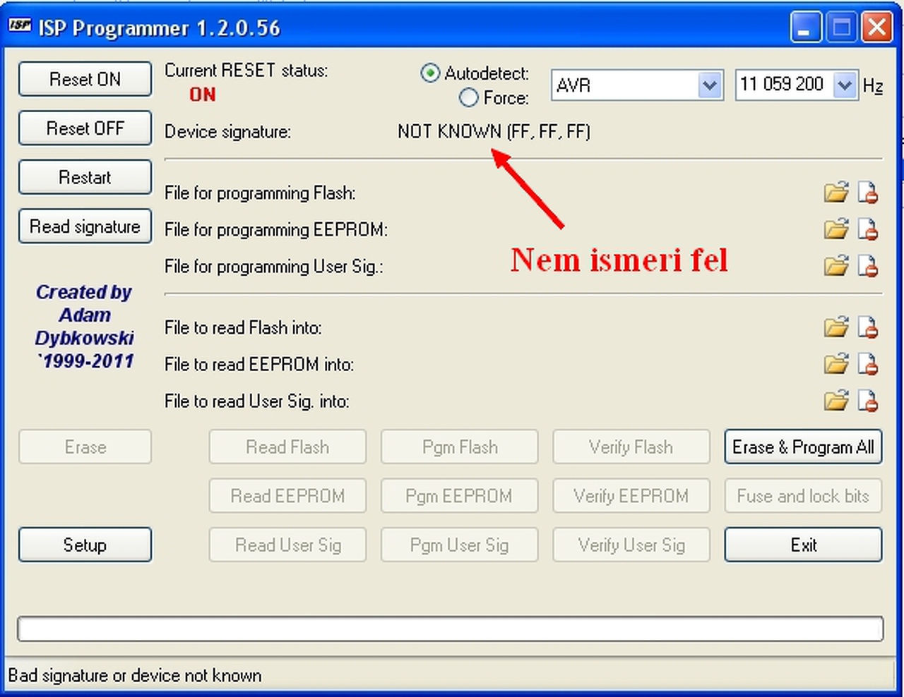

Az a helyzet hogy ez sem ismeri fel a csatlakoztatott AVR-t, de az AVRISP sem, csak az mk_AVR_calculator. Csatolok képeket így érthetőbb lesz amit leírtam. Az mk_AVR_calculator felismeri, meg is írja, de az ellenőrzés után hibát jelez. Ami szerintem abból adódik, hogy csak USB módban lehet az SCK speed-et állítani benne, LPT módban nem (képek).
Csatoltam egy képet arról is hogy a beégetendő és a beégetett és visszaolvasott fájlok nem egyeznek, gondolom azoknak meg kellene egyezniük.

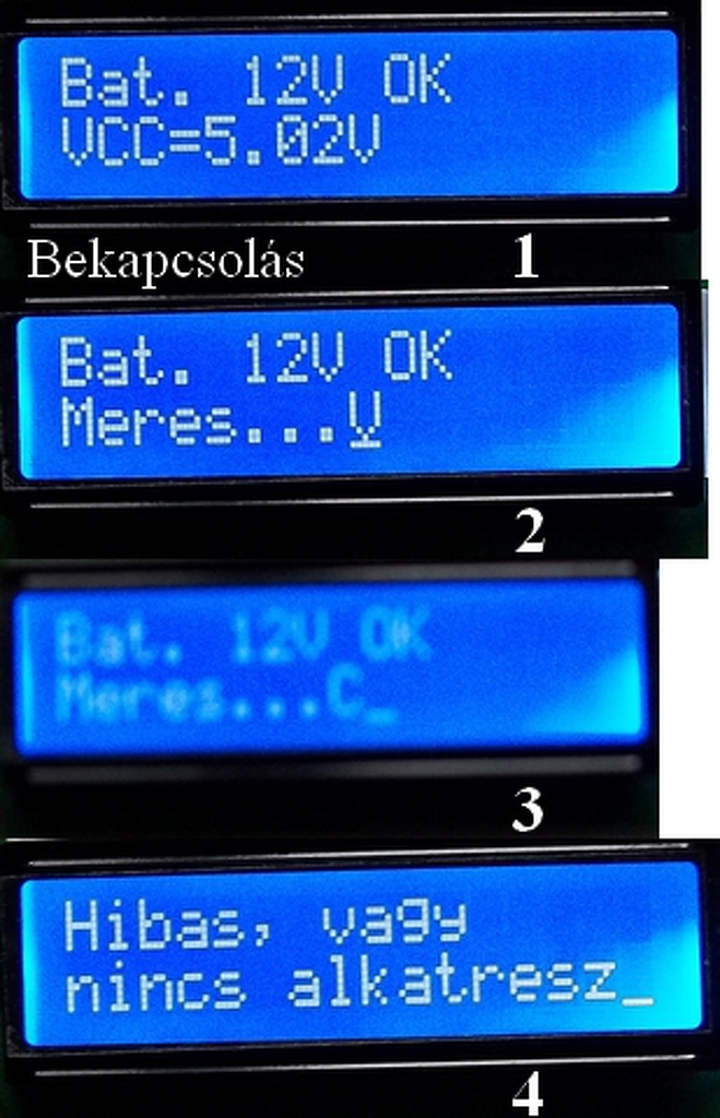

Csináltam néhány képet arról is hogy mit csinál bekapcsolás után, és hogy mit mér, néha jól, néha rosszul. A nyomógombra is csak hosszú nyomás esetén reagál, olyankor mindig újra is indul, és ha esetleg sikerül egy másik menübe belépni (mondjuk frekimérés) onnan is csak továbblépni lehet, szóval biztos hogy hibásan fut a program.

(#) eyess válasza Ge Lee hozzászólására (») Nov 26, 2015 /
Nem írtad milyen körülmények között próbáltad az AVR - t programozni .A céláramkörben , vagy külön.Azt a programozót csináltad meg , amit feltettem neked ?Adtál neki +5v feszültséget külön ?
Ha igen , és ennek ellenére nem megy , akkor ott valami nem ok .Az első képen Bal felső részen vannak azok a gombok amikkel be tudod kapcsolni , vagy ki a programozót , illetve újra indítani , na meg kiolvastatni magát az AVR signature adatait.Lehet azért nem csinálta meg még automatában , mert még nem volt ezzel a programmal ilyen csinálva , és nem tárolta el magának .Ha a Read Signature gombot választod , akkor ott mindenféleképpen meg kell jelenjenek az AVR helyes adatai.
De ha a Reset on piros , akkor a programozód nem aktív , tehát nincs kommunikáció , vagy táphiány stb. Nézd át annak mennie kell .

Az ISP programmer-en nyomkodtam mindent, teljesen mindegy volt hogy piros vagy zöld a reset, a read signature-re nem ismerte fel az AVR-t, restart előtt-után sem. A 4db ellenállásnál táp sincs, ott nem lehet táphiány, a másikon meg ott az 5V.
Nem biztos , hogy az úgy megfelelő .Mivel a céláramkör tápja , és ami a programozóra kerülne kérdés , hogy mikor .
Mert van olyan verzió , ami automata kikapcsolású , és ott az céláramkör nem kap tápot csak , ha magát a tesztert elindítod , vagy fix +5v ot adtál a programozónak ?
Az ellenállásos programozó , és az amit feltettem neked , annyi a különbség , hogy az ellenállásos módszer az eléggé nem stabil , kényes a kábel hosszokra stb míg a másikkal ilyen gond nincs , és sokkal stabilabb.ez az STK200 névre hallgat egyébként.

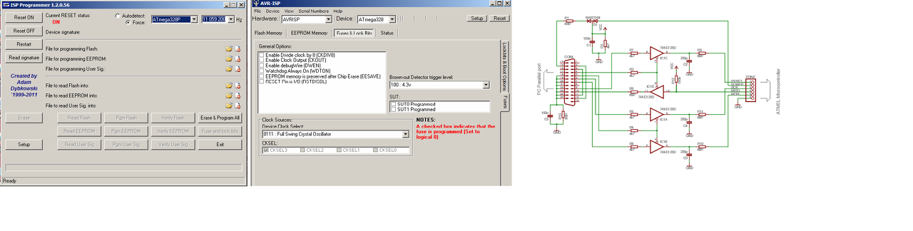

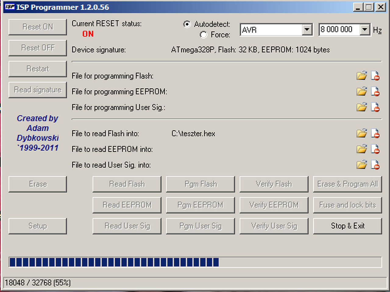

Feltettem neked képekben , hogy miként kellene működnie ennek az STK200 nak az ISP programozó szoftverben.
Első képen láthatod , hogy automatában felismerte az AVR t a Read Signature gombbal , ezt , ha nincs AVR , vagy , esetleg programozó , tehát hardver hiba van ez nincs ez a felismerés,A lenti gombok sem lesznek addig aktívak , amíg ez nem történik meg.Ilyenkor már tudod írni olvasni az AVR - t.
Az olvasás úgy történik , hogy előtte kell csinálni egy mondjuk teszter.hex fájlt , és csak utána enged , illetve lehet kiolvasni a tartalmat a read flash gombbal .Ugyan így kell eljárni az epp vel is .
A programozási résznél pedig előtte meg kell nyitni a beírandó hex,illetve epp ket , és utána mehet a programozás a Pgm Flash , és a Pgm EEprom gombokkal.
A másiki két képen kiolvastattam a céláramkörben lévő AVR - t , amit a két másik képen menet közben láthatsz is.
Programozást azt nem végeztem el , mert jól működik a teszter , tehát nincs értelme.
Ha automata állásban nem tudod kiolvastatni a Device signature adatokat a Read signature gombbal , akkor addig a programozó nem életképes .Tehát nem működik megfelelően , és hibás valahol .Ha mindent jól csinálsz , és a programozót is jól megépítetted , akkor utána minden menni fog.

(#) BlackForce válasza eyess hozzászólására (») Nov 26, 2015 /
Esetleg feltennéd a fusebit doktor hex-ét (amit te beirtál az Atmega8-ba),meg a fusebit beállitásokat.
Mostmár nem gond az irás,mivel épitettem egy tranzisztor tesztert Atmega168-al,ami tökéletesen működik.
(#) eyess válasza BlackForce hozzászólására (») Nov 27, 2015 /
Tessék parancsolj.
Az Atmega8 mivel belső órajelet használ ebben az áramkörben , így az alap fusebit beállítások kellenek , ami a H : 0xD9 L : 0xE1 beállítások.
Ha esetleg bármi gond lenne ezzel az áramkörrel kapcsolatba0n még , akkor írj bátran.
