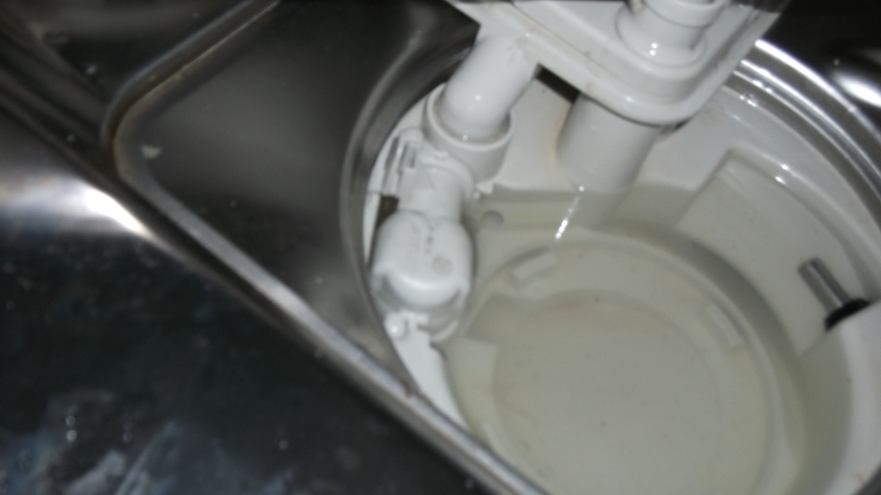

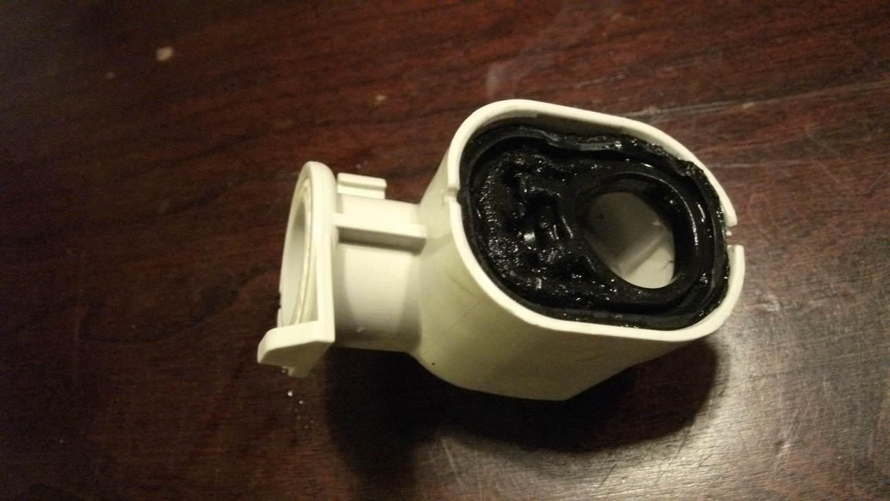

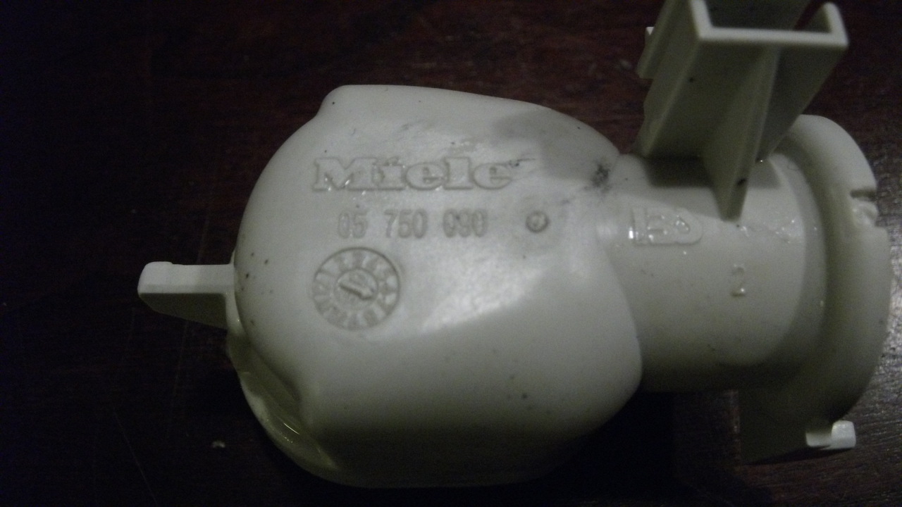

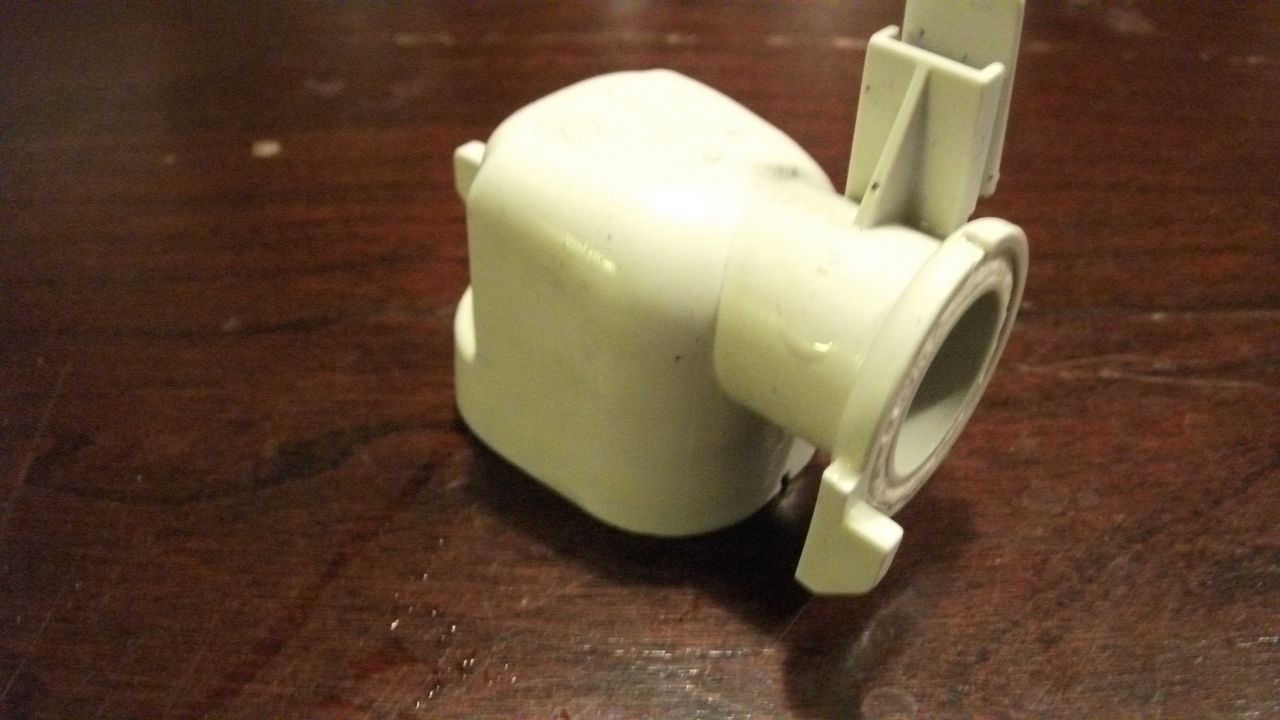

Van egy Miele mosogatógépünk, valamelyik az első képeken felsoroltak közül.
Az a probléma, hogy a többi képen látható alkatrész elöregedett, több helyen is ereszt. A tömítés szinte teljesen eltűnt, és a egy másik helyen is el van repedve. Ezt kéne cseréni. Az a kérdésem, hol lehetne ilyet szerezni, esetleg érdemes próbálkozni a javításával?
Vagy marad a szerelő?
A válaszokat előre is köszönöm!
(#) zolika60 válasza gernerakos hozzászólására (») Nov 25, 2015 /
Itt próbálkozz. Ha nem találod a megfelelő alkatrészt, (ami könnyen lehet, mert elég nehéz keresni az oldalon és nincs is fent minden)d fel őket és segítenek.
(#) gernerakos válasza zolika60 hozzászólására (») Nov 25, 2015 /
Köszönöm! Milyen néven keressem ezt az alkatrészt, mi ez?
A nevét nem tudom, de majd botesz erre jár és megmondja. Ha meg nem, vidd magaddal a boltba.
(#) botesz válasza gernerakos hozzászólására (») Nov 25, 2015 /
Szia!Az orczy-t felejtsd el aranyáron vannak ott az ilyen dolgok.Inkább a Miele magyarországi kirendeltségét keresd meg de azt most mondom hogy nem két fillér(a sótartály fedél 15 ezer!)
(#) botesz válasza Atti128 hozzászólására (») Nov 25, 2015 /
Valószínűleg fennakadt az úszója.
(#) gernerakos válasza botesz hozzászólására (») Nov 25, 2015 /
Gondolom a szerelőt hívok se lesz olcsóbb, sőt. Megpróbálom mindkettőt, ahol olcsóbb ott vesszük meg. Ehhez viszont jó lenne tudni, hogyan is hívják ezt.
(#) botesz válasza gernerakos hozzászólására (») Nov 25, 2015 / 1
Szerelőt ne hívj ehhez nem kell. Írsz egy emailt a kirendeltségnek.Fogsz kapni egy robbantott rajzot azon kiválasztod a megfelelő alkatrészt és ez alapján megrendelik.De ha gondolod megkérdezem a kollégámat hátha van neki bontott.
Köszönöm nem kell megkérdezni, a bontott alkatrész szerintem nem húzná sokáig. Holnap majd írok nekik, meg mellékelem ezeket a képeket, hogy ilyen kell. Aztán meglátjuk mi lesz.
Köszönöm a segítségedet.

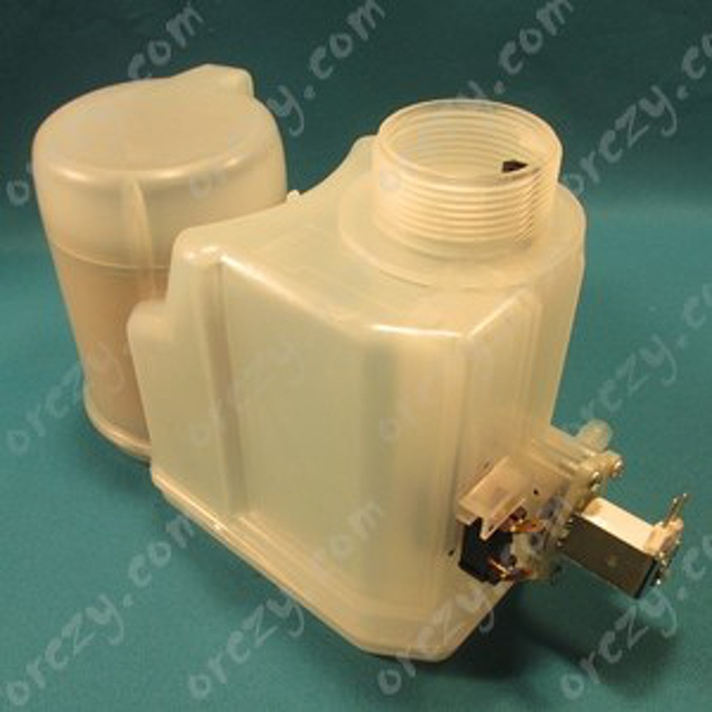

(#) NemodaBuda2 hozzászólása Nov 25, 2015 1 /
Üdvözletem a Szakiknak!
Egy Candy CSF 4590 E sajátkezűleg javított mosogatógépem van, mint arról fentebb július 14-től már értekeztünk.
A javítás, megbontás esélye miatt nem akartam sót betölteni az üzemi próbákhoz, így a lágyító sót is helyettesítő - bár ezt nem értem - Jar mosogató tablettát vettem. A javítás óta tehát Jar mosogatószert használtam, mely most fogyott el. Betöltöttem a sót, de nem szűnt meg a sóhiány jelző világító jelzése pedig már néhány nap is eltelt. Vajon miért jelez még? Mi lehet a hiba, mit ellenőrizzek ?
Mi a sóhiány jelzésének elve? A sótartály külsején van az érzékelő, belül pedig tagolt labirintusos tartálybelső van, úszóra nem emlékszem, lehet az érzékelő takarta. Orczy-nál cikkszáma 480140101036. Kellene úszónak lennie? Volt valakinek ilyen kiszedve is a kezében? Lehet, hogy a gép fejreállításakor kiakadt (leakadt) az úszó?
Várom a segítő észrevételeket, ötleteket, tanácsokat. Köszönettel.

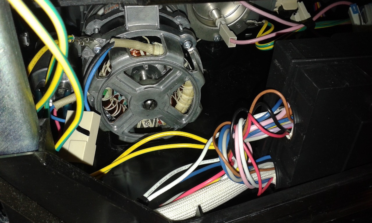

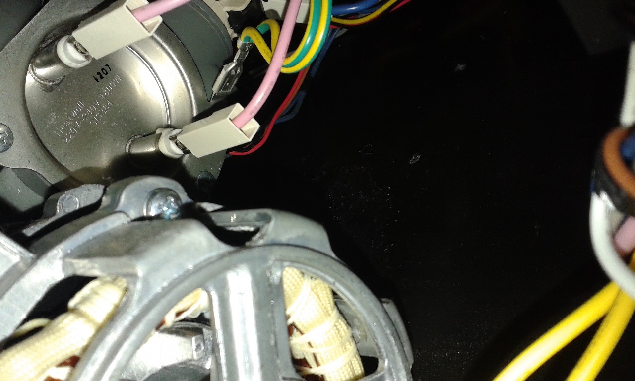

Van egy Elektrolux RealLife XXL mosogatógépünk, ami mosogatás közben leveri a biztosítékot (csattanás, durranás is hallható a gép felől), biztosíték visszakapcsolása után működik egy pár percig, majd megint leveri a biztosítékot (amper szag is volt). Hibaüzenet nincs rajta.
Van valakinek ötlete, hogy mi lehet a baj, vagy volt már ilyen problémája, a fűtőbetétre gyanakszom, de nem tudom hol található benne, hol kell megbontani. (Kikapcsoltam, javításig marad a kézi mosogatás)

(#) botesz válasza nzsolt hozzászólására (») Nov 29, 2015 /
Tuti fűtőbetét lesz.Alul van a 2 oldalát az aljàt és az elejét (alul) tudod levenni.

(#) NemodaBuda2 hozzászólása Nov 30, 2015 /
Esetleg a só nem tetszik neki? Javított már valaki ilyen hibát?

(#) botesz válasza NemodaBuda2 hozzászólására (») Nov 30, 2015 /
Vagy nem regenerálja be sót és emiatt nem nem megy fel az úszó vagy tényleg felakadt.Egy reed csövet kapcsol ennyi az egész.A sót helyettesítő tabletta csak parasztvakítás,felejtsd el.Amúgy a betöltés után kell neki 2-3 mosogatás mire beáll és kialszik a jelző.
