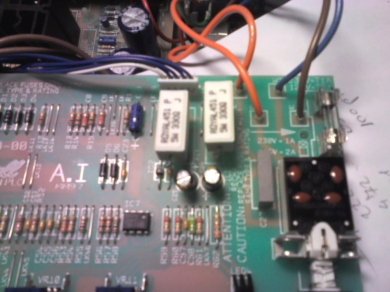

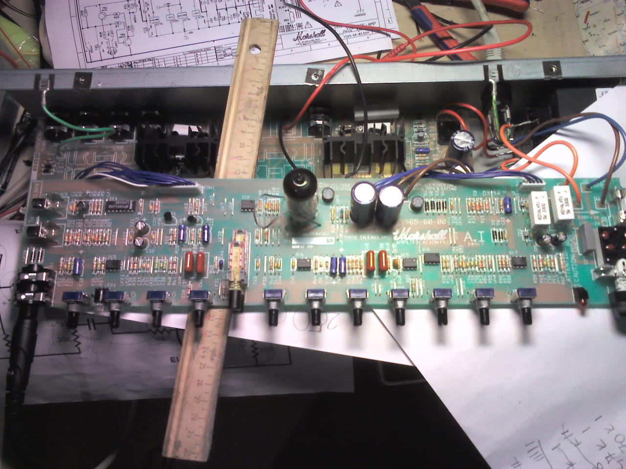

(#) konyak6 hozzászólása Nov 26, 2015 /

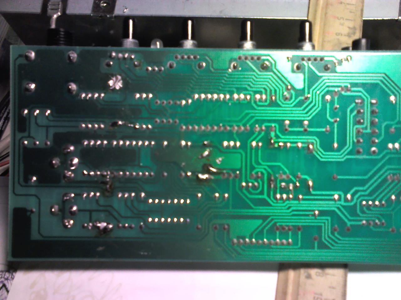

Segítséget kérnék. Hozzám került egy Marshall VS65R. Valaki már belepiszkált. Sérült alkatrészeket nem látok. Az R17, R18 5W-os ellenállás. Elvileg ez csinál a +-40 Voltból +-15-öt. Viszont nincs +-15. Csak 1 V-ot mérek az ellenállások lábain. Egyik felén 40V a másik felén 1 V. És elég hamar fel forrósodnak. Ez miért van?
(#) reloop válasza konyak6 hozzászólására (») Nov 26, 2015 /
Szia! A ±15V-on zárlat van.

(#) konyak6 válasza reloop hozzászólására (») Nov 26, 2015 /
Erre tippeltem én is, de nem voltam biztos benne.

(#) konyak6 válasza konyak6 hozzászólására (») Nov 26, 2015 /
Átkötések elvágásával megkerestem a zárlat helyét. A JRC072 IC 4, 8 lába zárlatot mutat. Mivel tudom helyettesíteni? TL 072?
Ha engem kérdezel, a TL072-t ajánlhatom.

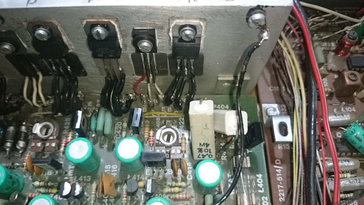

(#) Csongi_ válasza reloop hozzászólására (») Nov 27, 2015 /
A T410 tenyleg zarlatos, pedig azt is csereltem a tobbivel egyutt. A R438, es R440 helyett egy-egy 4W 0.47ohm-os ellenallast tettem be, ez volt itthon, de holnap megprobalok szerezni "eredetiket" egy ismerostol.
(#) reloop válasza Csongi_ hozzászólására (») Nov 27, 2015 /
Csak arra kérlek, nehogy rá add a tápot áramkorlátozó nélkül! Ha nem állnak be T410 feszültségei, készíts újabb térképet!

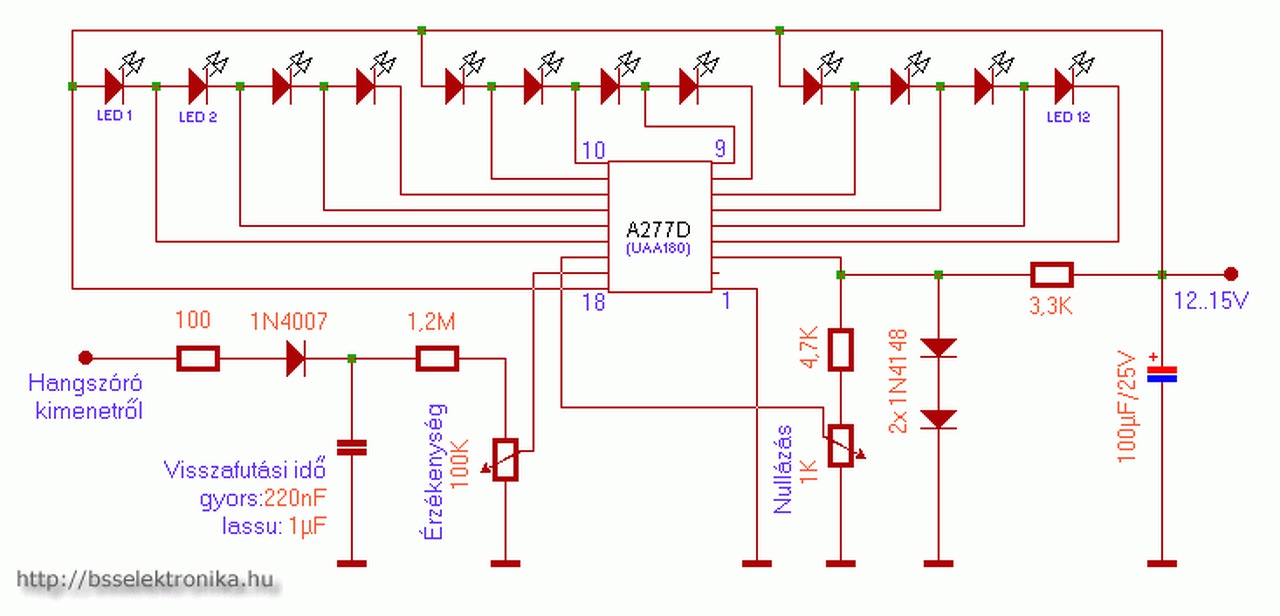

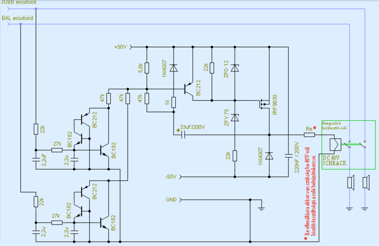

(#) VoltsAnimations hozzászólása Nov 27, 2015 /

(#) reloop válasza VoltsAnimations hozzászólására (») Nov 27, 2015 /
Üdv! A védelmet átméretezheted a végerősítőd aktuális tápfeszültségéhez Bővebben: Link
A kivezérlésjelzőt rákötheted az LM1036-ot ellátó stabil 12V-ra, annak pedig adsz 16-17VDC-t, például 12-13VAC egyenirányítva pufferelve.
(#) VoltsAnimations válasza reloop hozzászólására (») Nov 27, 2015 /
A hangfalvédő jól van beállítva ugyan úgy 50V mint a végfok. Nem is a 2'"V os kivezetés volt a nehézség, igazából, hogy meg lehet e oldani a 3 feszültséget.
