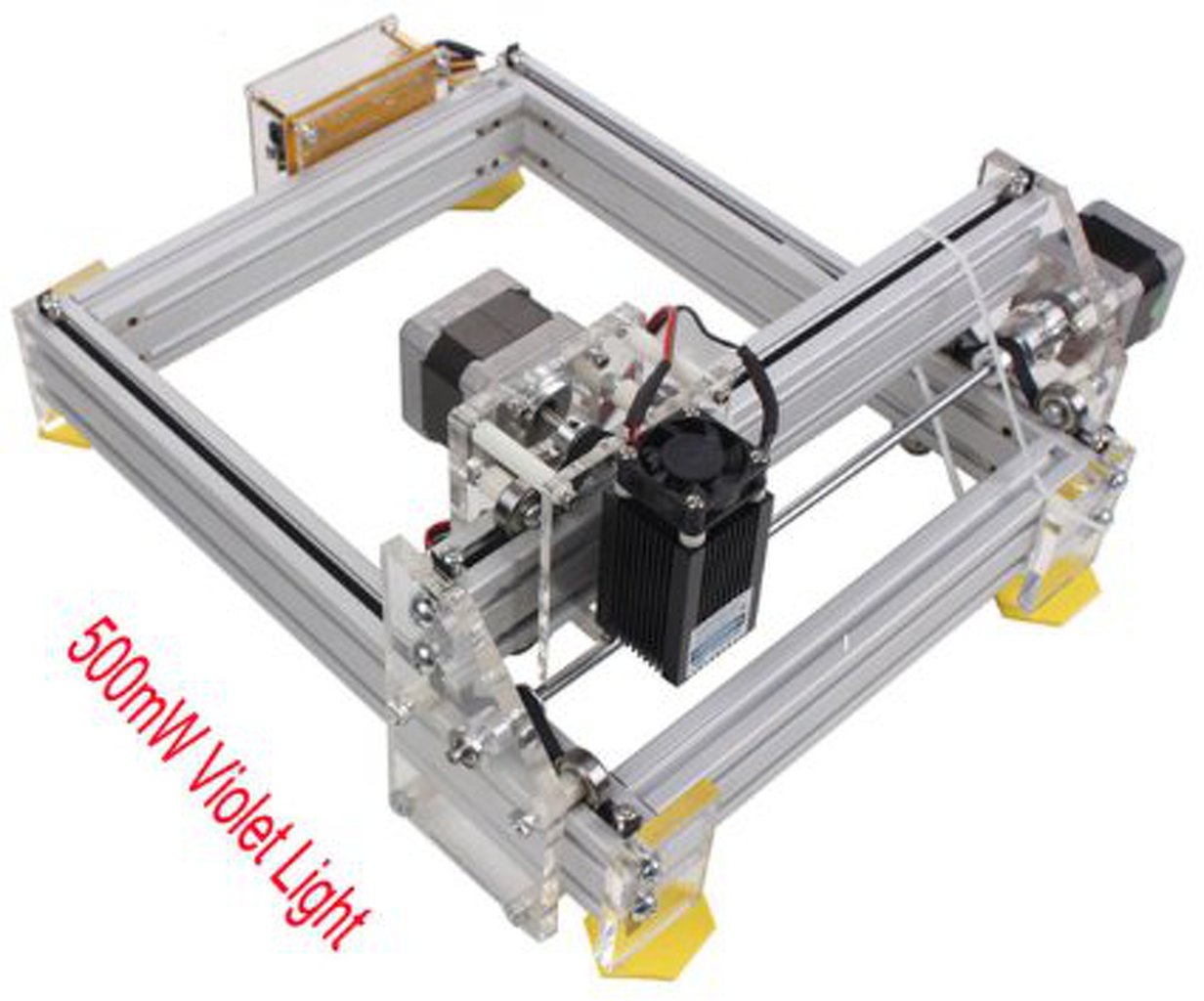

bocsánat a bele röfögésért. olyan oldalt keresek, ahol az xy lézer vágóval foglalkoznak, ill. aki bevállalna egy ilyen szerkentyű építését (szövethez) merre kutakodjak? Köszönöm a segítséget előre is. T.
Mekkora a munkaterület? Mennyi pénzt szántál rá?
Munkateruletnek szeretnék legalabb 1000mm*1000mm-t.arakkal sajnos tisztában hat pont annyit
![]() Nekem idom nincs hozza ezert kellene valaki
Üdvözlet.Szeretnék egy ilyen gépet szövet vágásra használni. kinek, mi a véleménye róla?Amit kinéztem az 5500mw-os, eredetileg 30x50cm-es munkaterülettel, de kicserélném a vázat, vezetéket hosszabbra.
Az ötlet egy legalább 1000x1000mm-es Szerintetek? kép a cuccról
Szia, Ez még az "engraving machine " kategória. Papírlapot talán elégeti, de mivel, nem írtad, hogy mit szeretnél szabdalni, nehéz tanácsot adni. Az asztal megnagyobbításával nincsen gond, anyag, s program kérdése csak. Ha tényleg vágni akarsz, akkor CO2 lézerben kell gondolkodni. 40, vagy 50 W os csőben kell legalább gondolkodni, +táp,vezérlés, hűtés,......
Köszönöm a segítséget!
Selyem szerű szövetet szeretnék, vagy talán nejlon.nagyon könnyű, olvadékony anyag.a 40w-os pákával simán szétlehet égetni. sok infót nem tudtam összeszedni még erről az engraving holmiról, de a számítógépen corel-ről szeretném ráküldeni az infókat. A CO2-s már pedzegeti a "drága" kategóriát nálam, de ha találnék olyat, ami hordozható, és legalább 1000x1000mm-es akkor azt beszerezném. Van ötlet, tipp, infó, merre kutakodjak? Köszönöm előre is Tomi

Swatosi1 hozzászólásában olvasható géphez hasonlót szeretnék én is építeni/venni. Kemény PVC fóliát szeretnék vágni, úgynevezett Klöckner fóliát 150-200 mikronos vastagságban (~0,2 mm). A teljes terjedelmében el kellene vágnom az anyagot. A kérdésem hozzátok az, hogy transzparens fóliát milyen géppel tudnék vágni? Ha nem átlátszó fóliát használok hanem mattosított fóliát, akkor elég lenne egy "gyengébb" gép is? Körülbelül milyen gyorsan halad a lézerfény az ilyen gépeknél? Mekkora a vágási sebesség? ![]() Fontos az is, hogy a vágási terület 50x50 cm-nél ne legyen nagyon kisebb. Előre köszönöm a válaszaitokat!!
