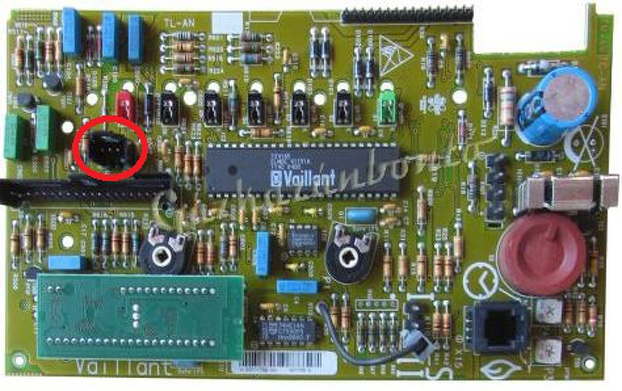

A problémás egyed egy 2000-ben üzembe helyezett Vaillant VU 180/1 XE kazán, melynek társa egy VIH70 tároló. A jelenség amit produkál nem vészes, de elég zavaró.
HMV készítésnél a láng leszabályozása után (amikor már a tárolóban lévő víz hőfoka megközelíti a beállított mőmérsékleti értéket) lekapcsolja a lángot majd újragyújt. Az újragyújtást most már kb. 5x-7x csinálja és minden alkalommal amikor HMV-t készít. Az égőautomatika paneljén piros körrel jelöltem a tárolóból jövő hőmérséklet érzékelő csatlakozási pontját. Lehetséges, hogy az érzékelő egy komparátor része és a bemenetekre kapcsolt kondik miatt bizonytalan a működés? Ha igen, melyek ezek a kondik?
