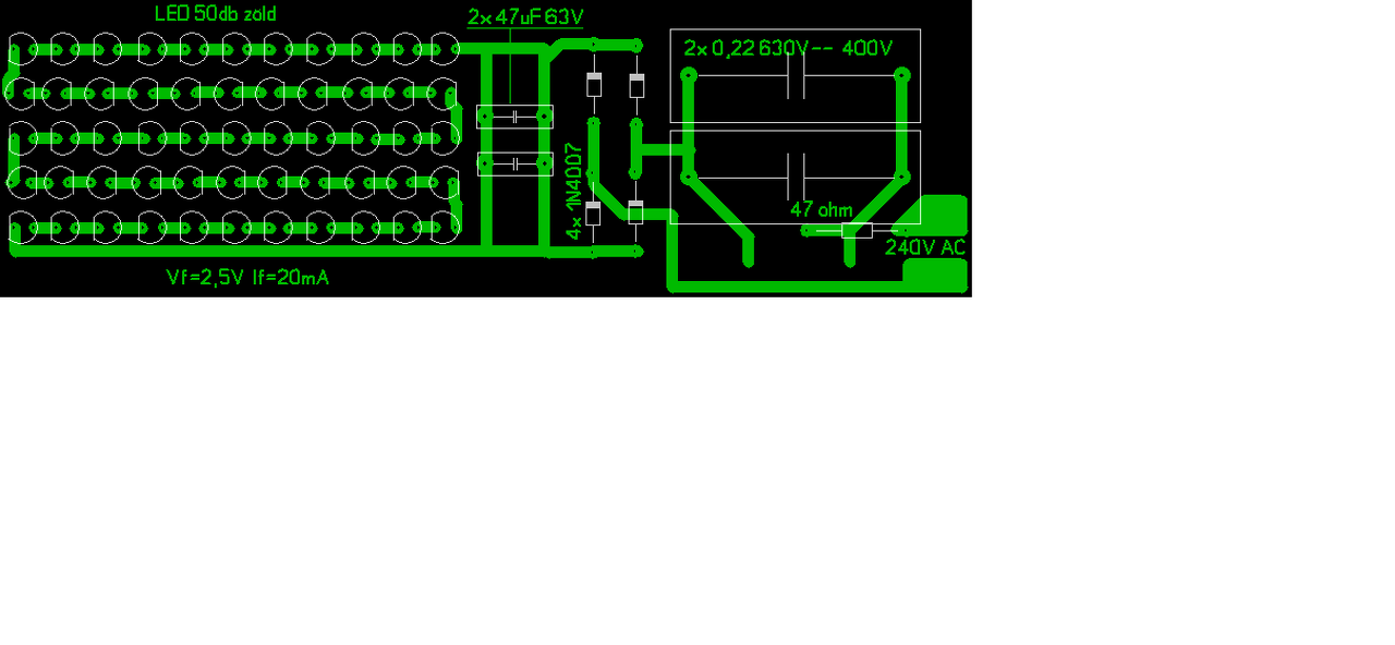

Megépítettem ezt a kapcsolást és nem működik. Mi lehet a probléma? A feszültség nem jut el a graetz hídig.
Szia! Van benne hiba szépen. Kezdjük ott, hogy a graetz kimenetére rövidzárat tettél
Hello! Nem csoda, rövidre vannak zárva a Led-ek. Ahol sárgával jelöltem, szakítsd meg a nyákot. 63V-os kondi nem elég bele, mert 50*2,5=125V. Arról nem beszélve, hogy nem is 50 Led van benne, hanem 55db. ÉS egy ellenálást is tegyél a kondira, mert ha kihúzod a konnektorból és megfogod a dugvillát, úgy orrbavág, hogy a két szemed helyetcserél..
A zárlatot kijavítottam. A nyákra csak 50 ledet raktam.
Köszönöm a segítséget.
Ez most is zárlat, csak már a kondik után.
