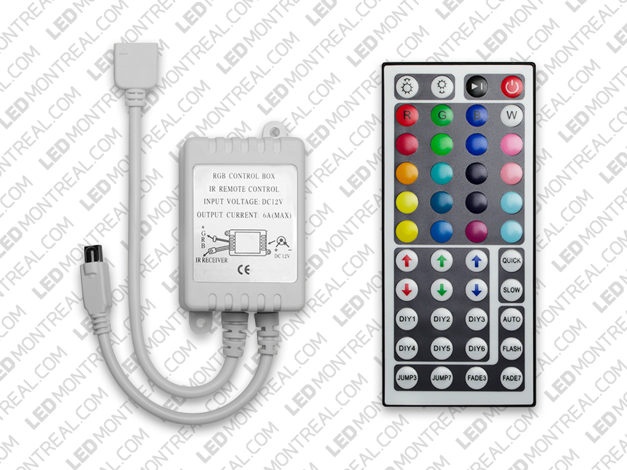

5m-es 5050 tipusú rgb ledszalaghoz szeretnék vezérlőt/távirányítót venni. Csatoltam 2 képet,én a kisebbikre gondoltam mivel azt könnyen elrejthetném a díszléc mögé. A kérdésem az hogy használható az a mini vezérlő is vagy felejtős és inkább a dobozosat vegyem?Miben különböznek a méretükön kívül?
Mint a vezérlők feliratain is látható, elvileg mindkettő 3x2A kimenetet tud. Én a dobozosat használtam eddig többször, gond nem volt egyikkel sem. Ne felejtsd, hogy az 5050 RGB szalaghoz illik a megfelelő tápegység is. A tápegység 12V /6A legyen!
A tápegység egy nagyon fontos dolog minden téren,ezt megtanultam.Azon nem szabad spórolni.
Ha a mini verzió is megfelelően működik akkor azt venném az elrejthetőség miatt.Egyébként mindkét cucc párszáz forint ha kínából rendelem,tehát az ára nem mérvadó. |
