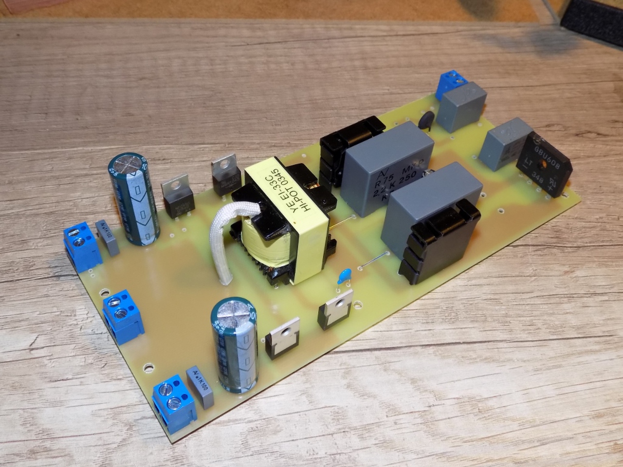

Készülőben egy ilyesmi táp. Bírni fogja a gyűrődést ránézésre???
Most már várjuk meg, csinál-e füstöt. Ha nem akkor gratulálok!

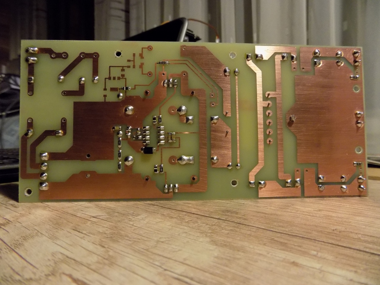

Szép munka, de szerintem fölöslegesen nagy, főleg a szekunder. Kapcsolást közölsz? Könnyebb lenne megérteni a nyákot.
Igen, én 3 db triakot kötöttem párhuzamosan és egy mikrovezérlővel csináltam meg a fázishasítást. De elég az is, ha egy ellenálláson keresztül töltöd a kondikat, majd ha elér egy szintet, akkor rágyújtassz a triakra. Jobb, mint relézni.
RAJZ az épülő tápról.
Viszont még a rövidzár védelmi köre nincs beépítve. Az méretezés alatt áll. A táp beindult, nincs füst, 280W folyamatos terheléssel ment kb. 5-10 percet, infrás hőmérő az egyenirányító diódákon mutat 50 fokot, a fetek kézmelegek maradtak, és az összes többi alkatrészen se érzékelem azt, hogy megfoghatatlan lenne. 40kHz a kapcsifreki. Talán még hosszú távon is elviseli ezt így ez a kapcsolás? De egy kicsi ventilátor csodákra képes.

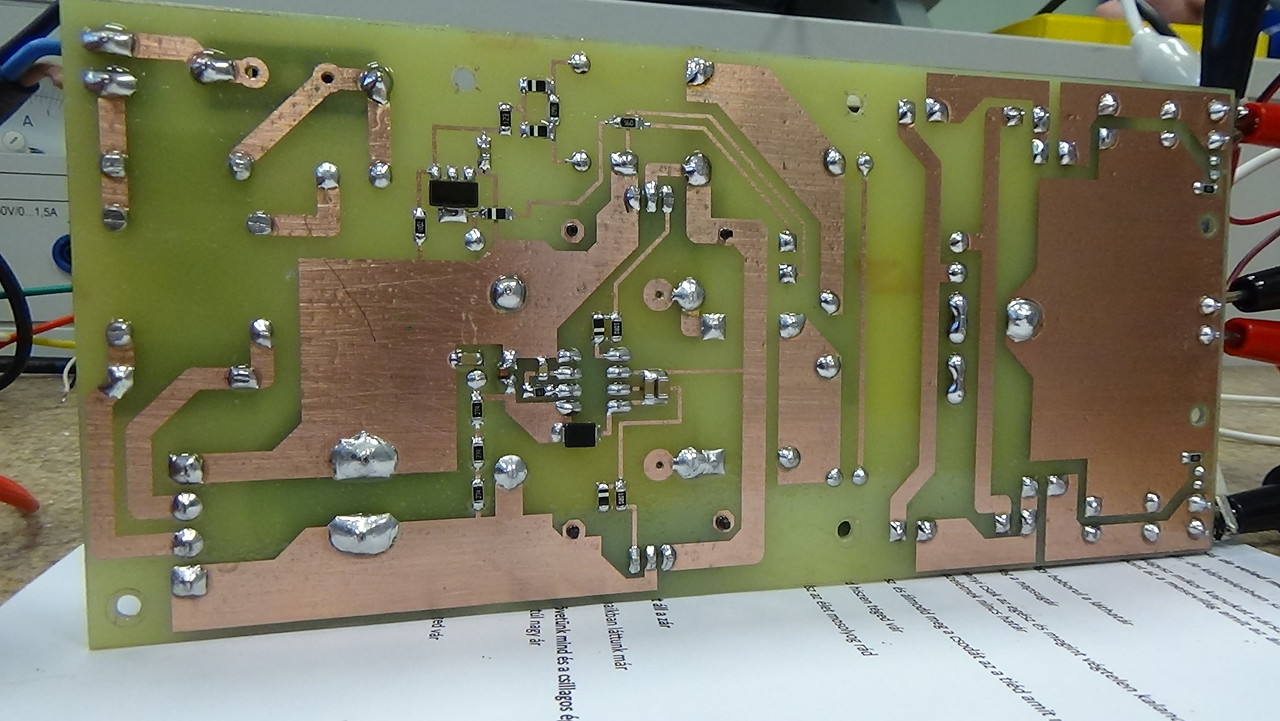

Ma méretezve lett a rövidzár védelem is, és úgy néz ki működik. Egy pici triak került bele.
Egy kis videó a nyúzásról. Stabilnak tűnik, nem füstöl
Szép munka! Grat!

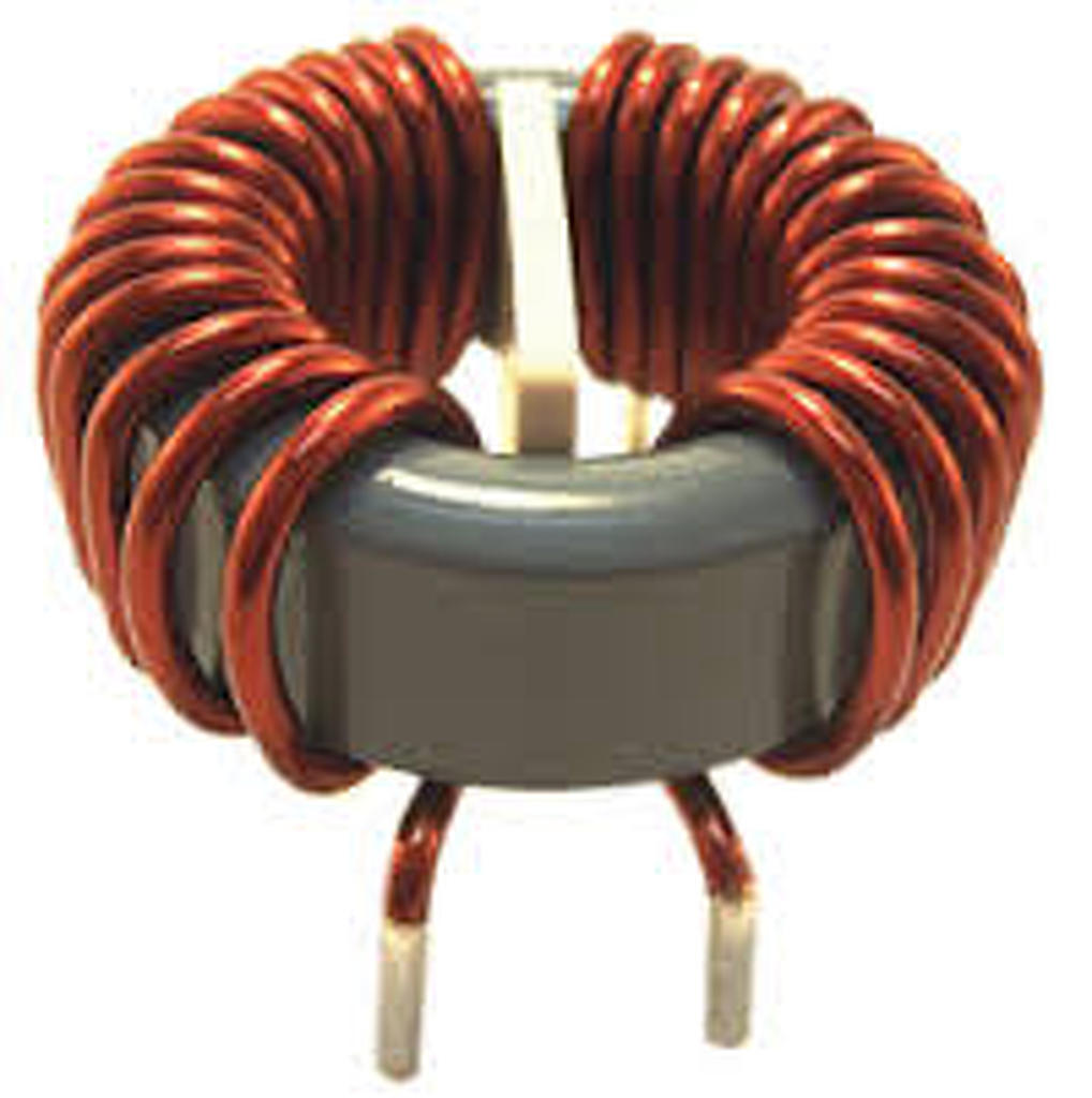

Egy apró észrevétel: a bemeneti szűrőnél a 230V-ot a huzal szigetelésére bíztad, nem túl egészséges. Ezt gyáriakban úgy szokták megcsinálni, hogy vagy egy távtartó lemezkét raknak a két tekercs közé, vagy egyszerűbb két vékony kábel kötegelő az aljára/tetejére(én ezt használom). Vagy annyival kevesebb menet van rajta, hogy nagy a távolság. Üdv! A hozzászólás módosítva: Dec 11, 2015
Valahogy így kell megcsinálni a védelmet. Én még kiegészíteném annyival, hogy hosszú idejű zárlat esetén kapcsoljon le teljesen, és csak újbóli ki-be kapcsolás után induljon el újra. Nem látok timert. Hogy oldottad meg hogy csak később kapcsoljon vissza, van erre valami RC tag?
Gratulálok! Két lehetőség van, vagy kiemelten szerencsés vagy, vagy a nyák szellős elrendezésére annyira nem érzékeny a konstrukció. Nekem tetszik. Az első zavarszűrőt én is cserélném. Bocs a füstös duma miatt
