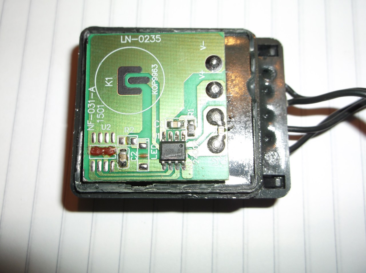

Egy kis érdekesség és rejtvény. A LED -es fényfüzérek új generációja.
Mi lehet a képen látható újdonság? ( Legalább is én még nem láttam ilyet ezidáig. ) Azt elárulom, hogy ezt egy 8 funkciós fényfüzér.

Ez nem rossz fényfüzér, működik. Csak nem tudom, hogy ti már találkoztatók -e azzal a műszaki megoldással, amit itt alkalmaztak.

Vannak ugye a 8 funkciós LED-es füzérek, azok dobozából általában 3 vagy 4 szál vezeték szokott kijönni a LED csoportoktól függően. De itt csak két vezeték jön ki, tehát egy vezetéket megspóroltak a tervezők és a doboz ugyanazokat a villogási módokat tudja , mint a hasonló füzérek. Valóban a bal oldali vezeték a tápvezeték, amin egyenáram megy egy 31V-os 116 mA -es kapcsolóüzemű dugasztápról. A számomra az érdekessége az áramkörnek, hogy a LED -ek egymásnak ellentétes polaritással vannak kapcsolva a két vezetékre,így a füzér vezérlése hasonlóan történik, mint egy bipoláris LED-nek. Ezért megy csak két vezeték ki a dobozból. Ez újdonságnak számít legalább is nekem, ez lett volna rejtvény. De a legnagyobb meglepetésemre a dobozt kinyitva csak egyetlen IC -t találtam benne és egy 2,4 MOhm -os ellenállást és kettő SMD kondenzátort. Az IC 24C02 -es EEPROM, semmi teljesítmény meghajtás. Ezért így szerintem ez egy elég érdekes kapcsolás.

(#) Hp41C válasza sany hozzászólására (») Dec 11, 2015 /
Van ott egy U2 is. Talán PIC12F1501?
(#) proba válasza Hp41C hozzászólására (») Dec 11, 2015 /
Vagy a felszitázott felirat hülyeség. A szemem rossz vagy 24000 is lehet. Az meg aztán bármit takarhat. A bekötése sem illik az eepromhoz... Nem igazán érteném, egy fényfüzérbe minek statikus ram. Ennyire nem hiszem hogy fontos lenne a kínaiaknak , hogy kihúzás után megmaradjon a pontos állapot, vagy olyan sok kód legyen, ami már a vezérlőbe nem fér.
(#) sany válasza Hp41C hozzászólására (») Dec 11, 2015 /
Igen valóban van egy másik IC is, de csak a helye nincs beforrasztva. A típusa el van takarva valamilyen barna színű , lekaparhatatlan anyaggal. Először én is azt hittem, hogy egy tokozatlan IC , de nem az.
A hozzászólás módosítva: Dec 11, 2015
(#) sany válasza proba hozzászólására (») Dec 11, 2015 /
Sajnos jobb fényképet nem tudtam csinálni róla, de a panelon tényleg 24C02 -es felirat van.
A beforrasztott IC-re különben a 15273 szám van írva, de szerintem ez gyári szám lehet, mert felette is van valami írás, de azt valamivel leszedték, úgy látom.
A panel másik oldalán nincs semmi?
A panel másik oldala üres. Csináltam egy élesebb képet. Szerintem is valamilyen mikrovezérlő lehet , biztos nem ram IC. Az R1, C1 RC tagok gondolom a reset funkciót látják el.
