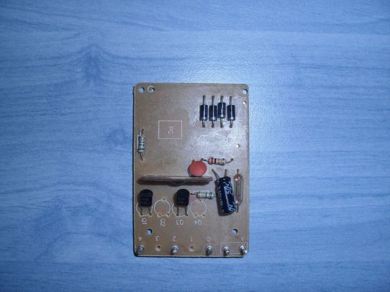

Adott egy kültéri 240 db-os izzó (24 V-os). Az ünnepek alatt kint volt a fán, hiba nélkül üzemelt, azonban az egyik nap azt vettem észre, hogy nem világít az izzósor. Ma szétszedtem a vezérlő panelt, kiiktattam, viszont anélkül működik, így arra gondolok, hogy beázott ez a kis dobozka és valamelyik ellenállás kiment benne. Kérdésem az lenne, hogy próbálkozzak a panel javításával, vagy kössem össze, aztán szigszalag rá? Mellékelek egy képet a panelról, hátha esetleg valaki tudja, hogy melyik "alkatrészt" kell kicserélni rajta. Előre is köszönöm a segítséget!
A két háromlábút cseréld meg, ha a másik sor romlik el, akkor azt, ha nem akkor cserélődik meg, akkor keress forrasztási hibát .
A hozzászólás módosítva: Jan 16, 2016
Ma megnéztem a panelt alaposabban, forrasztási hiba okozta a problémát. Köszönöm a segítséget!
