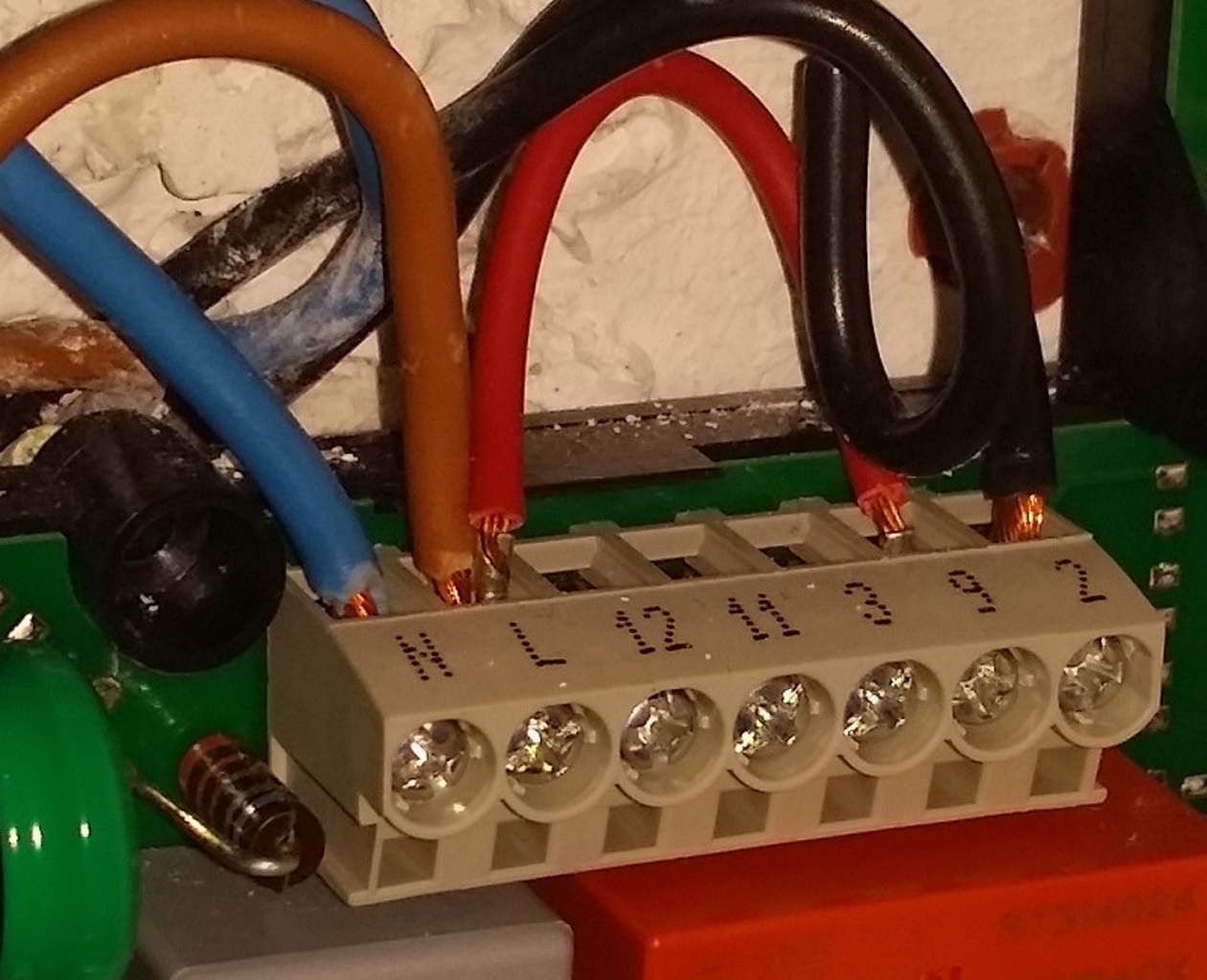

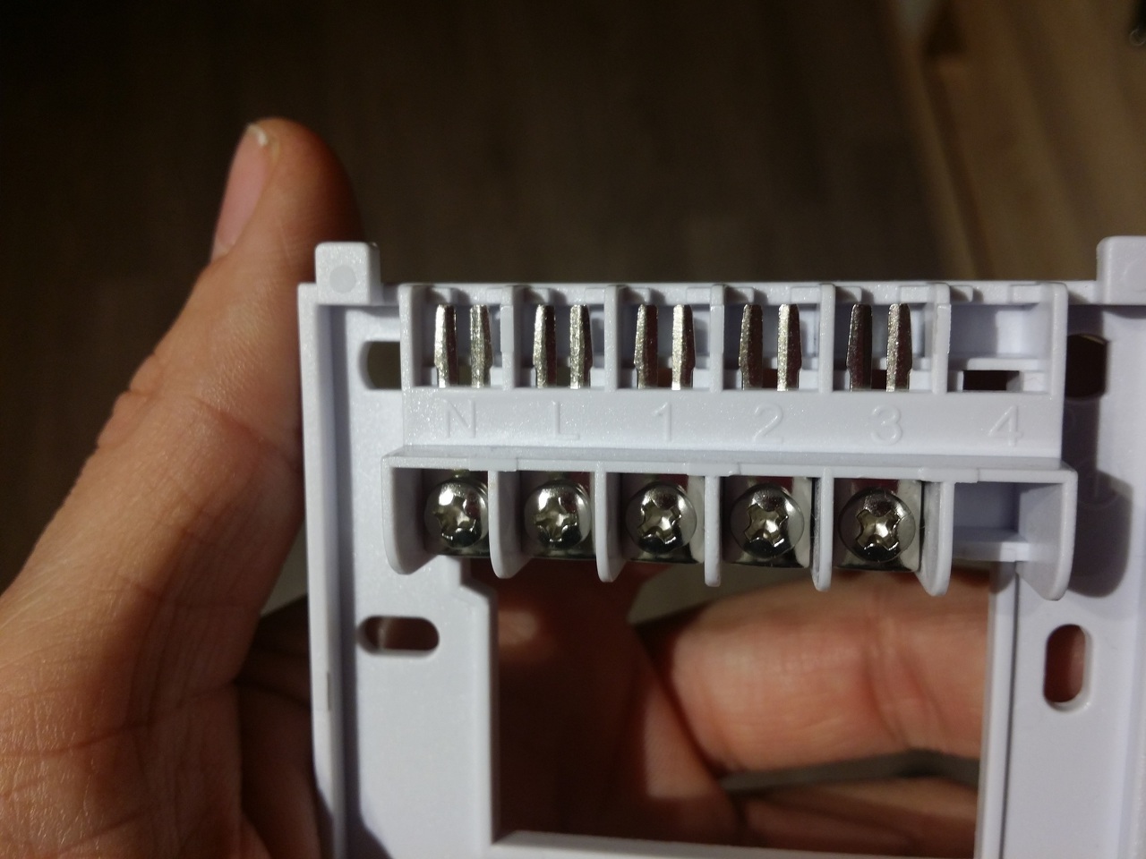

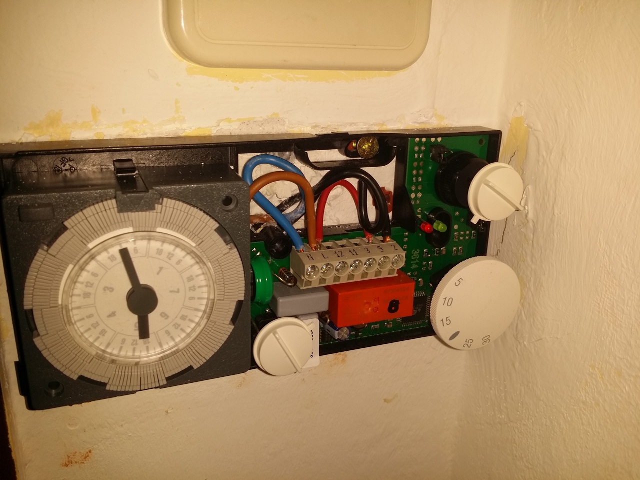

(#) tukko hozzászólása Nov 24, 2015 /
Le szeretnék cserélni egy termosztátot egy Q7Rf-re!
Mit, hova csatlakoztassak?
A hozzászólás módosítva: Nov 24, 2015
(#) teglascs válasza tukko hozzászólására (») Nov 24, 2015 /
Szia,
én most cseréltem ki a múlt héten, a dobozban lévő papír nekem teljesen egyértelmű volt: a vevőegységnek hálózati "220"-at kell adni, valamint be kell kötni azt az érpárat, ami a kazán felé megy, azaz ami a záró kontaktust adja, hogy induljon a fűtés.
A "régi" képen lévő termosztátodat nem ismerem, de ott figyel benne a "220", ha jól látom: az N és az L csatlakozók a Q7RF csatlakozópaneljén ugyanúgy megtalálhatók.
A 2. sz. csatlakozón lévő fekete kábel nyilván a cirkóhoz megy(?), a piros átkötésről viszont, ami fázist visz a 9-esre nem tudok nyilatkozni....
(#) tukko válasza teglascs hozzászólására (») Nov 24, 2015 /
Igen, a leírás nekem is egyértelmű, csak itt más ahelyzet. Én sem tudom mi az az átkötés. Egy piros, egy kék és egy feket kábel van bekötve ebbe a termosztátba. Igaz van még egy fekete kábel ami a falból jön, de az nincs bekötve sehova. Kiprobáltam azt is hogy a 2 feketét rövidre zárom, de nem indul el a kazán.
Milyen kazánod van?
Mi a régi termosztátod típusa?
(#) zoszka válasza tukko hozzászólására (») Nov 24, 2015 /
N-N (kék)
L-L (barna)
L,9-L,1 (piros átkötés)
2-2 (fekete)
a barna fekete zárásakor indul a kazán
Vaillant kondenzácios kombikazán vcw at 196/5-5 a termosztát meg egy Eberle Easy 3FT.
Itt van a doksi több nyelven, ill. bekötési vázlatot külön kiollóztam.
Bevallom, első ránézésre nem teljesen tiszta, hogy mi, hova és miért...
(#) teglascs válasza zoszka hozzászólására (») Nov 24, 2015 /
Szia,
a Computhermnél azt a piros átkötést, ami az Eberle termosztátnál az L és a 9 között van, az L és az 1-es közé kell betenni? Ez mit csinál pontosan?
Köszi.
(#) proli007 válasza teglascs hozzászólására (») Nov 24, 2015 /
Átvezeti a hálózati feszültség fázisát a relé érintkezőjére. Hiszen azt fogjuk kapcsolni a termosztáttal a relé segítségével. (Előzőleg is ez volt a szerepe, csak az mechanikus kapcsoló volt..)
(#) teglascs válasza proli007 hozzászólására (») Nov 25, 2015 /
Értem, ezek szerint a vezérlő jel a kazán számára egy egyetlen szálon érkező hálózati fázis. Köszi.
(#) proli007 válasza teglascs hozzászólására (») Nov 25, 2015 /
Nyilván a 230V is a kazántól érkezik, így a kazánhoz szükséges nulla eleve ott van.
