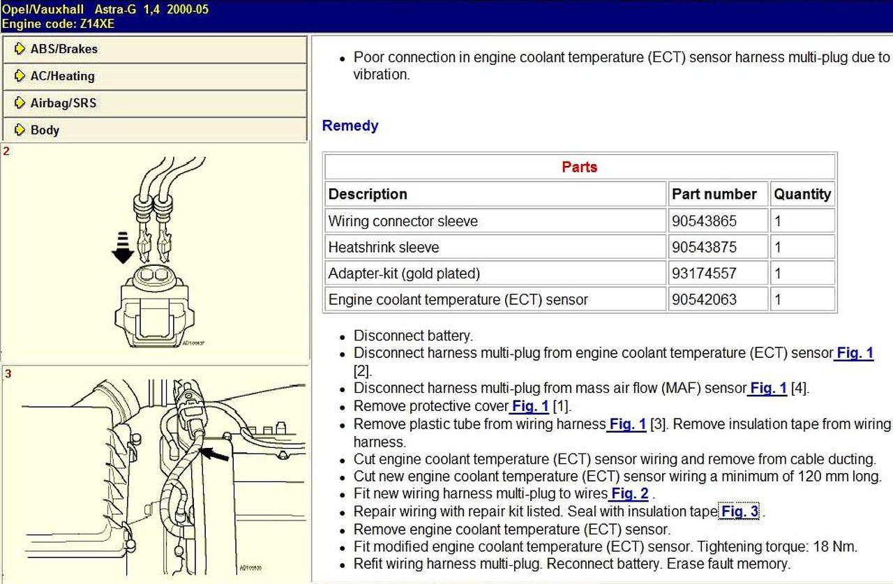

(#) VIM válasza lustadick hozzászólására (») Dec 16, 2015 /
Szia! Talán segít felszámolni ezt a hibát ha ezt a képsort megnézed és értelmezed. Már régebben is fel volt rakva ide a fórumra, más gyári hibával kiadott Opeleknél is ez a hiba. Akinek ezt a dolgot megemlítettem, Ő maga sem gondolta volna, hogy megoldás lesz erre a problémára az említett alkatrészek cseréje.
(#) lustadick válasza VIM hozzászólására (») Dec 16, 2015 /
Köszi az adatokat, de ez a Z 14 XE motorkódúakra vonatkozik az enyém Z 14 XEP.
Így már jobb? Az opelek már csak ilyenek.
A hozzászólás módosítva: Dec 16, 2015
(#) lustadick hozzászólása Dec 16, 2015 /
Köszönöm az infót. Látom, hogy az ETC szenzorral hiba szokott lenni. Ezek szerint gyári hiba előfordul.

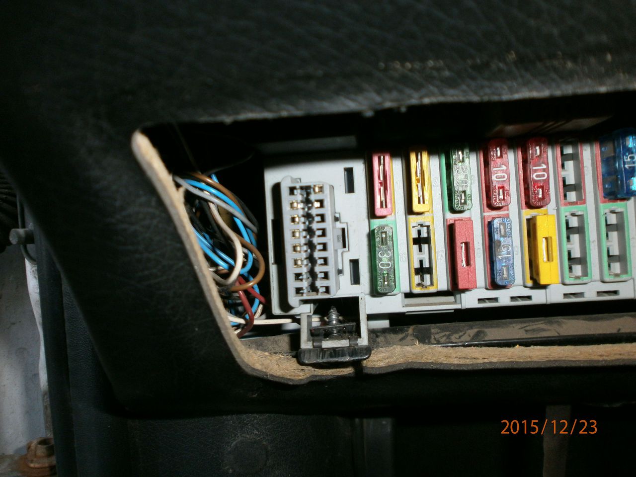

(#) tiktak hozzászólása Dec 23, 2015 /
Sziasztok! Opel Astra F 1.4 - nél a hibakód kivillogtatáshoz, melyik érintkezőt kel testre kötni? A kocsiban 2*8 érintkező van. Köszi a segítséget előre is.
(#) zoly15 válasza tiktak hozzászólására (») Dec 23, 2015 / 1
30 másodperc keresés után találtam!
Nagyon köszönöm Zoli! A szerelők jövőre ígérték a kód olvasást. Kellemes ünnepeket kívánok. Üdvözlettel: Halmi András
