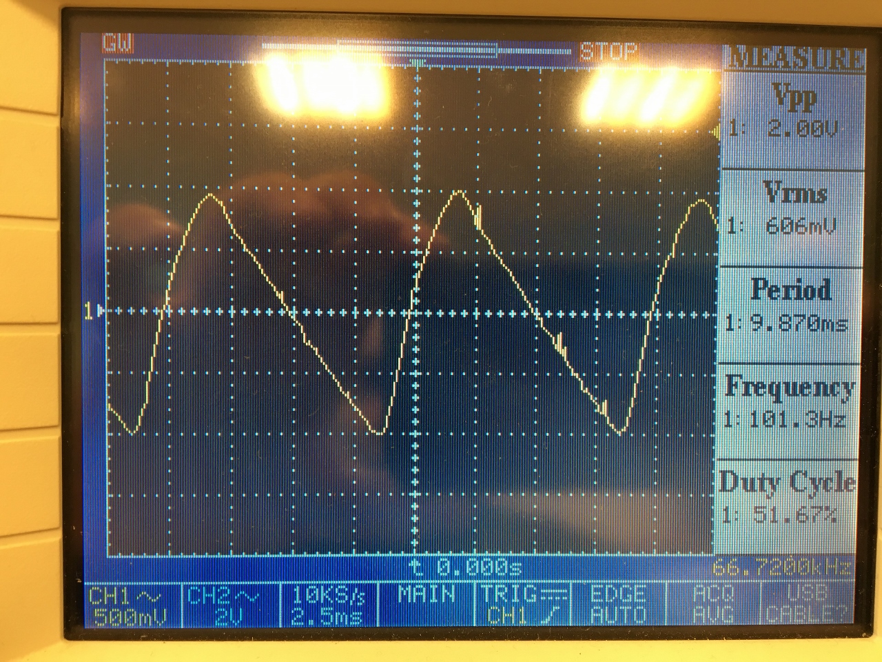

Egyébként a két megépült táp között nem sok különbség van. A kimeneten mért brummot láthatjuk az A táp, ami a múlthéten megépült 2Vpp-ot mutat, a B verzió ami ma épült meg, 1,82Vpp -t mutat a 3x annyi elkó ellenére. Akkor el lehet gondolkodni, megéri -e ilyen teljesítménynél a vacakolást a vezetősáv hókuszpókusza.
De nézzük videón, az A táp is és a B táp is 130W terhelésen, csak a kábeleket cseréltük át a két videó között, és indítottunk is. Kimenő feszültséget mérjük a multiméteren. Betáp is értelem szerűen ugyan az. Az alkatrészek is értékekre megegyezőek a trafó is válogatva a másikhoz illeszkedően.

(#) ktamas66 válasza pepe1125 hozzászólására (») Dec 16, 2015 /
Mivel ez a 2Vpp 100Hz-es az a kérdés mekkora a primer oldalon a kondi.
(#) pepe1125 válasza ktamas66 hozzászólására (») Dec 16, 2015 /
Sajnos csak 220µF
Csere lesz 470µF-ra ha megrendeljük a kondikat. Mert itt csak a primer pufferel van probléma szerintem.
A hozzászólás módosítva: Dec 16, 2015

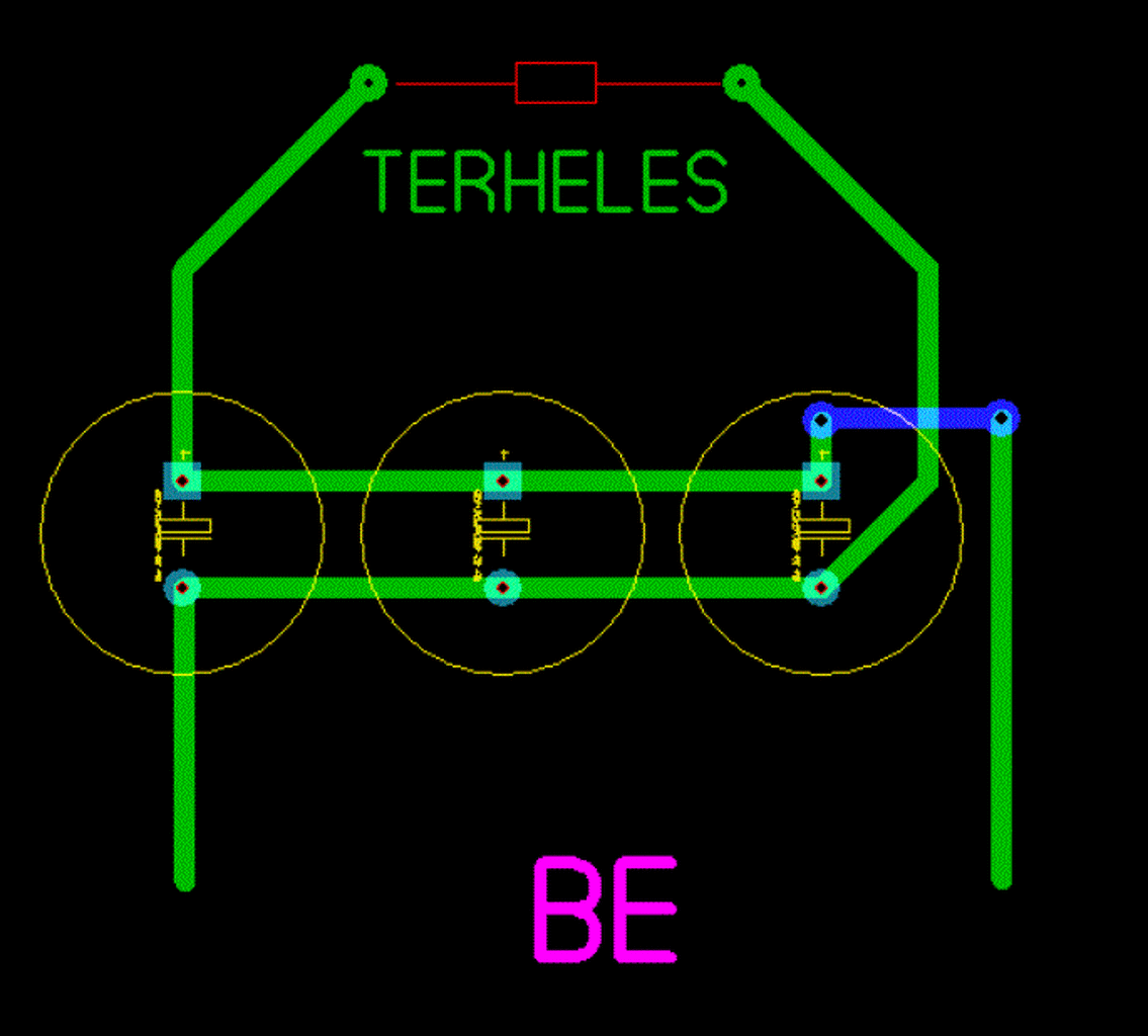

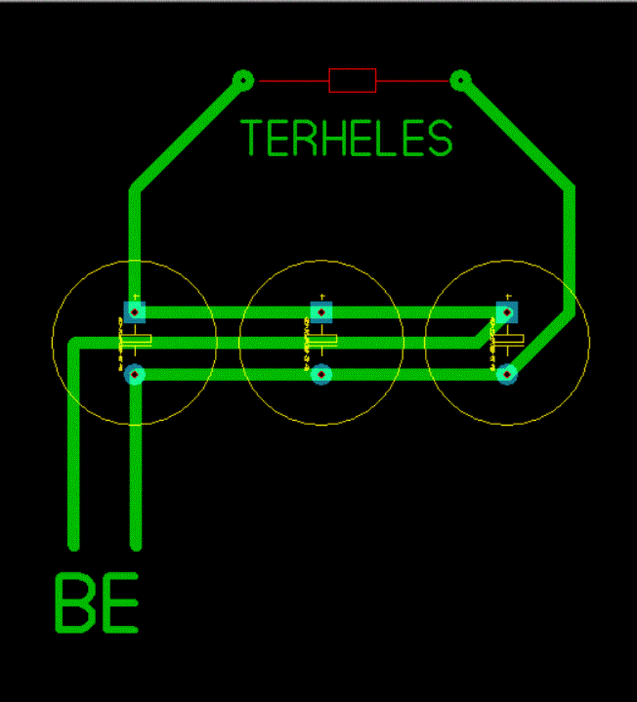

Én nem vagyok hozzáértő, de azt látom, hogy a szekunder kondik szép sorban vannak felfűzve a fojtó után a kimenet felé. Csak egy gondolat kísérletként elképzelve egy párhuzamos vezetéket, amire egyforma elektrolit kondik vannak egyforma távolságra felforrasztva. Mindezt az egyik végükről megtáplálva combos váltóárammal, mint a petárdafüzér sorrendben robbannának fel. Jó ez így erős gondolatsor. De itt is, a legnagyobb áramhullámzás a sorrendileg az első kondit fogja jobban kínozni, mikor az ettől elfárad, akkor jön a második... Szerintem arra kell törekedni, hogy a kondik fegyverzetéig az áram útjának egyformának kellene lennie. Ezt a panelrajzolaton csak trükkösen lehet kivitelezni, úgy, hogy a párhuzamosan kötött kondicsoportot átlóban tápláljuk, és vesszük le róluk az áramot. Ekkor a kondicsoport szűrőképessége nem csak 'farádilag adódna össze. Élettartalmuk is többszöröződne. (Mellette én három dc-dc konvertert üzemeltetek egy igen érzékeny házibarkács berendezésben, ami több GHz-s szabadonfutó Oscillátorokat, és egyéb áramköröket tartalmaz, minden uV búgófeszültség csökkenésért meg kellet küzdeni. Még a mostani gyártású 723 -okat is ki kellet cserélnem '80 évekbeli gyártásúra. Ezért kaptam írási sokkot a Voltos nagyságrendű búgófeszre. Nem mintha számítana valamit.))
(#) pepe1125 válasza dokidoki hozzászólására (») Dec 16, 2015 /
Értelek. Viszont ez a búgófesz ami van, az a primer elkó kapacitás hiányának köszönhető.
Az átlóban táplálást hogy lehetséges megvalósítani így ennyi helyen? És a másik átlóra kerül a terhelés?!

(#) dokidoki válasza pepe1125 hozzászólására (») Dec 16, 2015 /
Igen, a 100Hz-s volta miatt annak.
És igen az másik átlópontról lehet terhelni. Valahol itt a Fórumon olvastam: Az átkötés is alkatrész, nem kell félni tőle. Főleg ha más ötlet nincsen.
Így gondolod ezt a kötést?
Igen, az átkötéses verziót jobbnak látom
