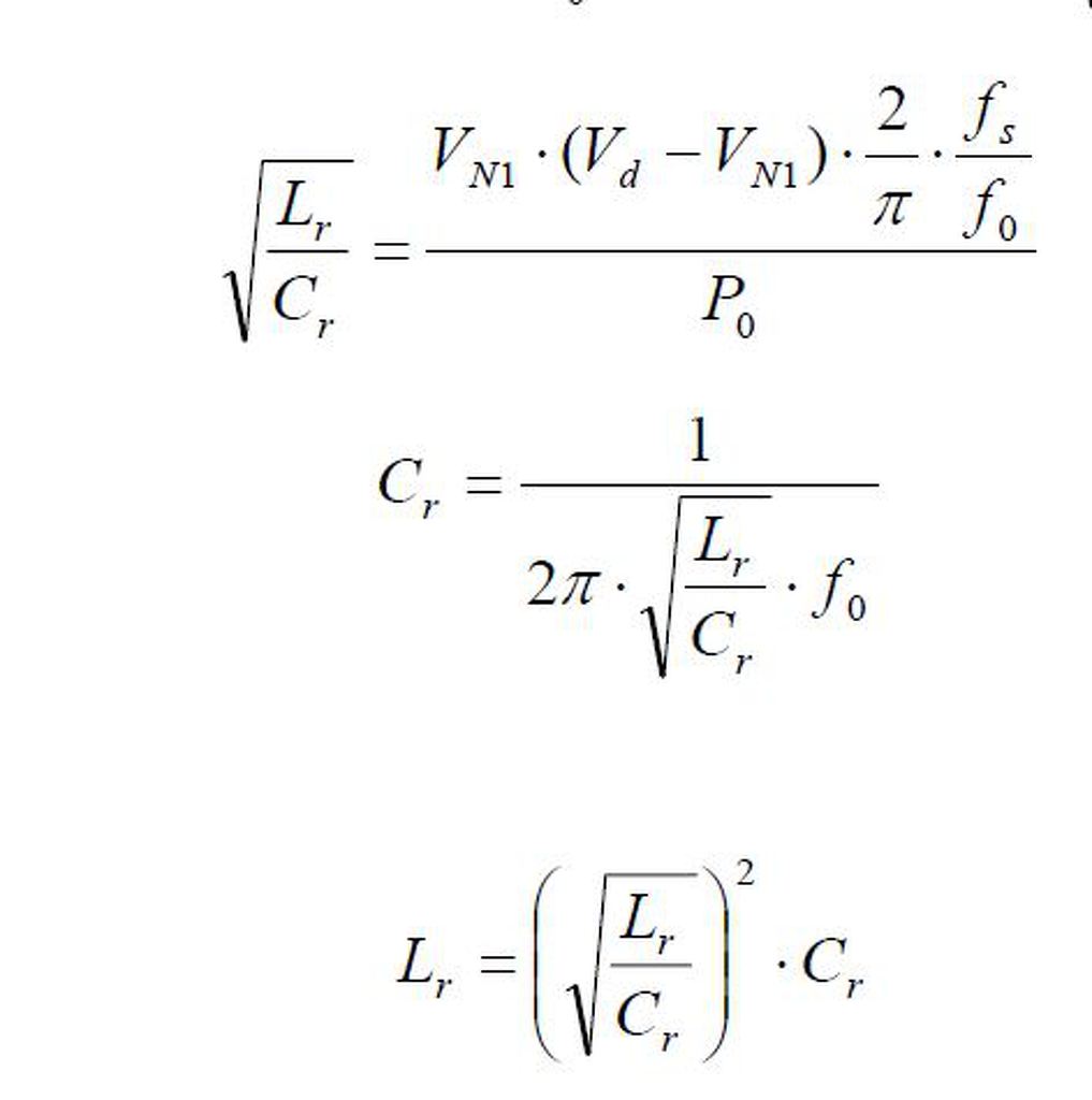

(#) vteo válasza gerleimarci hozzászólására (») Jan 4, 2016 /
Ha pontosan meg akarod tervezni a rezonáns részt akkor javaslom a mellékelt képletekkel tedd.
Ahol a Vn1 a fele a hídra jövő egyenfeszülségnek( Vd/2) (én 150V-tal számolok, ha PFC-d van előtte akkor 200V-t). A (Vn1-Vd) szintén Vd/2-re adódik. Az Fs működési ferkvencia az Fo pedig a rezonáns frekvencia. Ha Fs/Fo=1-re tervezel nem követsz el nagy hibát.
Ha mélyebben érdekel a téma akkor így keress rá a neten: "puklus teljesítményelektronika"
első találat
A rezonáns részt a 124 oldalon találod, de a többi is hasznos.
A Pc táp trafónak nagyon alacson a szórt induktivitása. (párhuzamosan kapcsolva különösen)
Így a kiszámolt induktivitást sorba kötöd a két párhuzamosan kapcsolt trafóval, de ezt itt a fórumon már többen leírták (szerintem egyszerűbb mint újra tekercselni a trafókat)

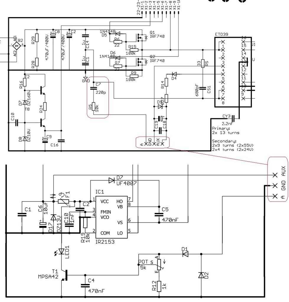

(#) lorylaci válasza pepe1125 hozzászólására (») Jan 5, 2016 /
Mellékelek egy IC adatlpot, ez ugye LLC konvertere van tervezve. LLC kovnerternél előfordulat 1-nél nagyobb áttét is, így a rezonáns kondin (ami ugye a soros kondin) eső feszültség nagyobb lehet a tápfesznél, így nincs korlátozó dióda. (különben nem lenne 1-nél nagyobb átviteli tényező sem). Itt most félutasan érzékelnek, de lehet egész utasan is érzékelni, ízlés kérdése.
Sokféle megoldás létezik, kezdetben nézd a 12. oldalát a doksinak. Ott van a trafó alatt a rezonáns kondi (én kétfelé szoktam mindig osztani szinte). Van egy Cb és egy Csense, ami egy feszültségosztót alkot. Van egy 100 ohm dióda, ami csak zavarszűr elsősorban, és van egy dióda.
Alatta ott vannak szépen a hullámformák.
Ugye a rezonáns kondin kondin dU/dt=I/C. Ezt ugye ha leosztod, akkor az árammal arányos jelet kapsz. Aztán nem kell áramváltó.

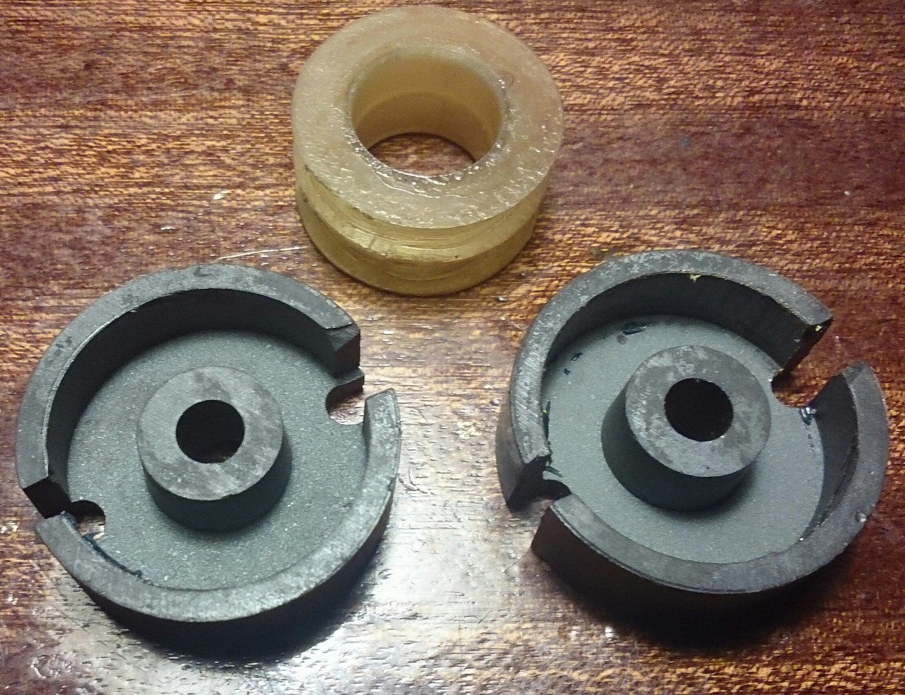

(#) gerleimarci válasza vteo hozzászólására (») Jan 5, 2016 /
Ezt Skori oldalán találtam a soros tekercsről
„Az L4 tekercset légréses vasmagra kell elkészíteni. A skin hatás, és a légrés körüli szórás miatt célszerü több vékony párhuzamos szálból, vagy litze huzalból tekercselni. A gyakorlatban egy AL250-es, kb 20x30mm-es fazékvasmagra tekertem fel 14 menetet, 6db párhuzamos, 0,3mm-es zománcozott rézhuzalból. A boltban kapható kisméretü (gyári) induktivitások itt nem használhatók, a tekercs elkészítését sajna nem lehet elkerülni. A nem megfelelõen méretezett vagy elkészített tekercs melegedni fog, és rossz esetben az egész áramkör hibásan mûködhet miatta.”
A képen látható mag jó hozzá? Egy hálózati zavarszűrő volt.

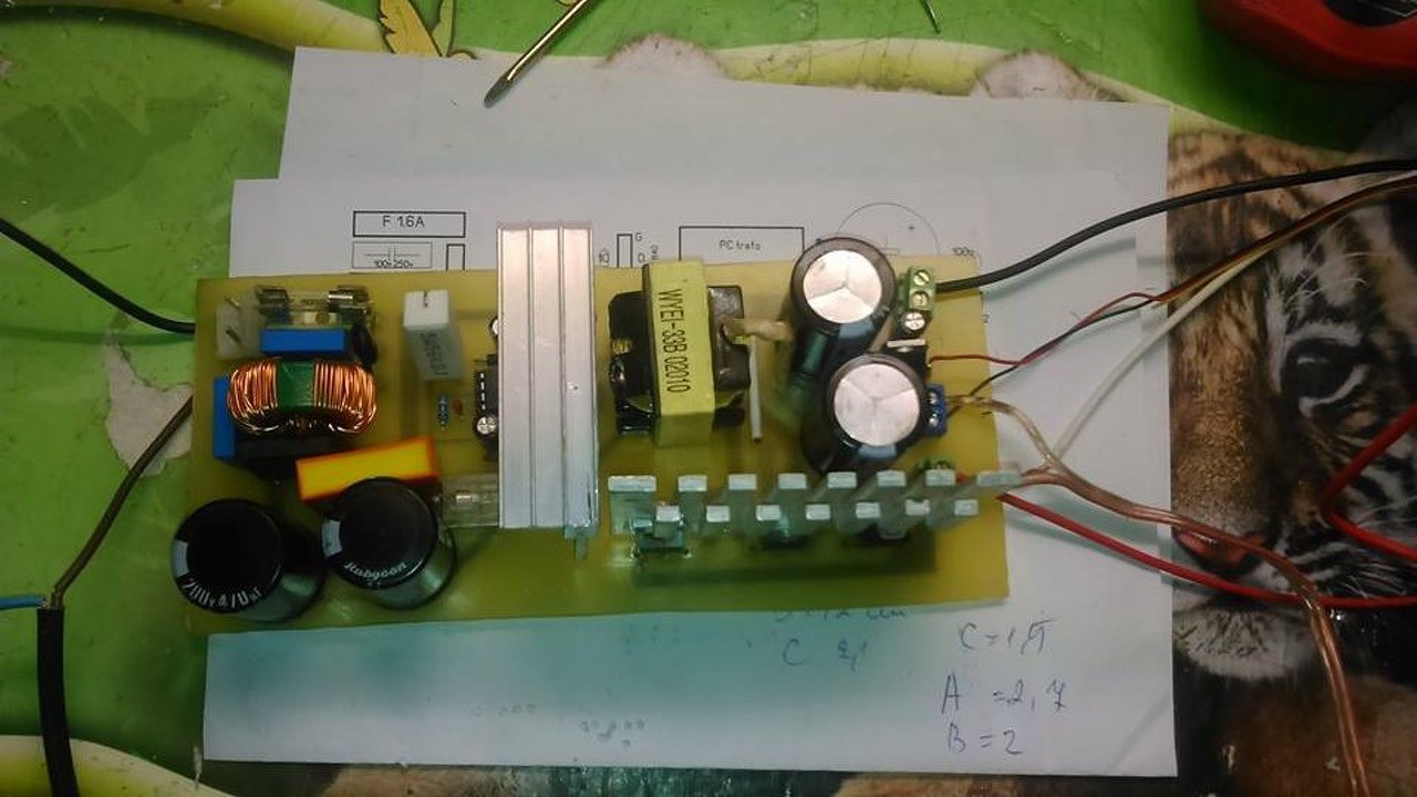

(#) vipera1997 hozzászólása Jan 5, 2016 / 1
Összeraktam ma a tápot, és pöccre indult. 2*25V 2*2,4A.
Ez az első ilyen tápom, szóval ez egy nagy kő gördült re rólam.
Köszönöm annak aki segített benne.

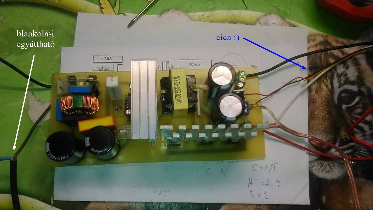

(#) Ge Lee válasza vipera1997 hozzászólására (») Jan 5, 2016 / 3
Tetszik ez a blankolás (meg a cica is), néha nekem is sikerül így ha nem vigyázok. Mondjuk itt van kb. 2mm a szabadon lévő erek között, így talán nem érnek össze.
Egyszer indítottam ugyanígy tápot, a nyák a papíron, ami tele volt írogatva ceruzával. Bekapcsoláskor olyat szisszent a papír hogy nem tudtam hirtelen mi van. Megnéztem, átmászott a delej a primer puffer lábai között a papíron keresztül, némi nyomot hagyva maga után.
(#) Mircsof válasza Ge Lee hozzászólására (») Jan 5, 2016 /
"Együttható" ez a mai na legjobb célzása!
A hozzászólás módosítva: Jan 5, 2016
(#) vipera1997 válasza Ge Lee hozzászólására (») Jan 5, 2016 /
Hát igen, a blankolás nem lett valami jó.
Be kell szereznem egy új tesztkábelt
Esetleg van valami ötleted mivel terheljem le teljesen?Eddig 5A amit ki tudtam hozni belőle.
Van még benne több szufla?
8ohm/160W műterheléssel próbálkozok.

(#) lorylaci válasza gerleimarci hozzászólására (») Jan 5, 2016 /
Ha hálózati zavarszűrő, akkor nem az igazi. Valószínűleg nagyon melegedni fog. De mivel nincs adatlap, vagy mérés, ezért pontosat nem tudok róla mondani.
