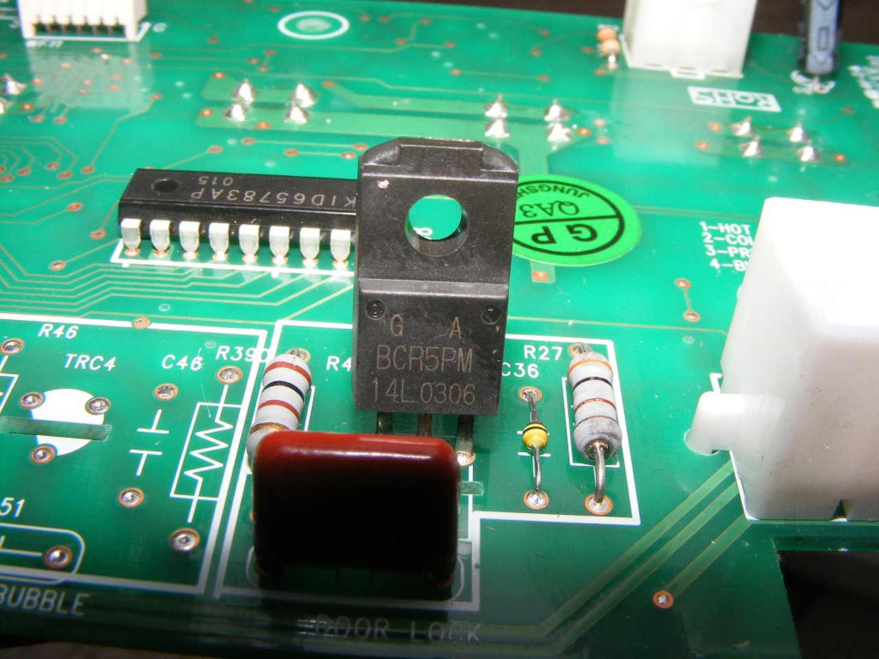

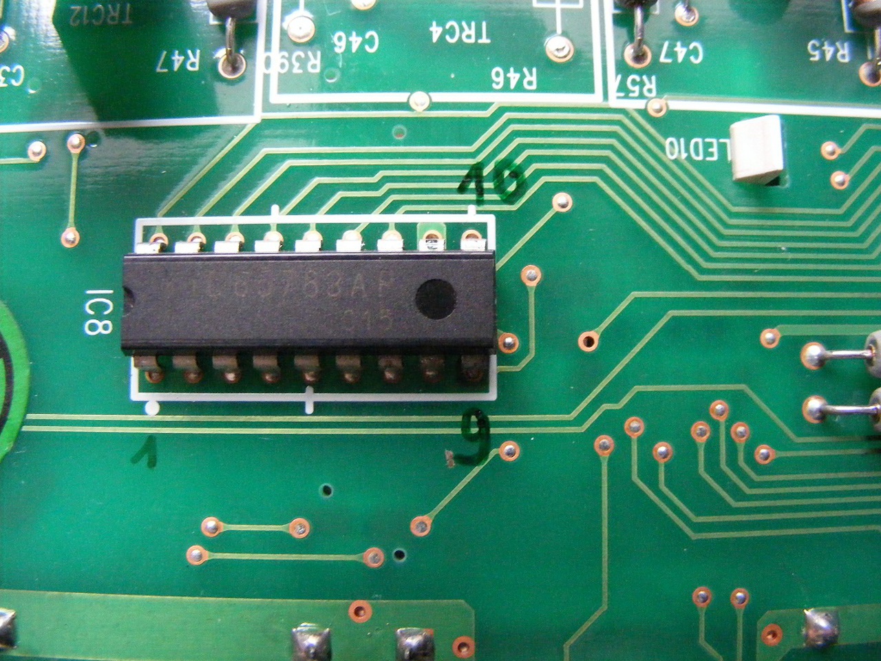

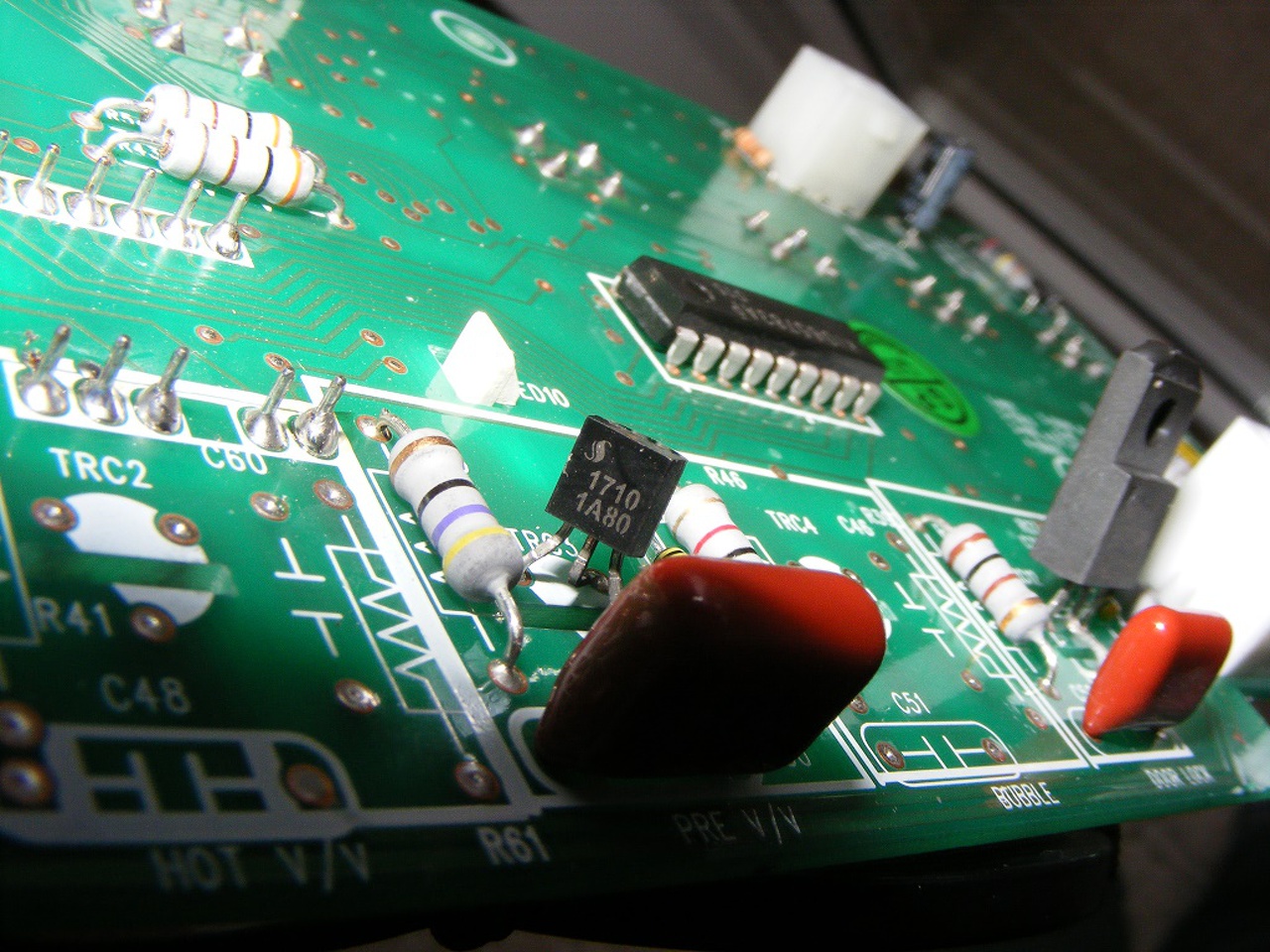

Üdv! Ezeket a tranzisztorokat találtam. Korábbi képeken látszódnak a helyzetük. A KID ic-t átsípoltam. Egymással szemben levő 9. és a 10 . lábnál sípolt. A többinél szokásos dióda jelenség. Vezet-nem vezet. A küldött datasheeten az IC 20 lábú. Nekem a panelen pedig 18 lábú van.

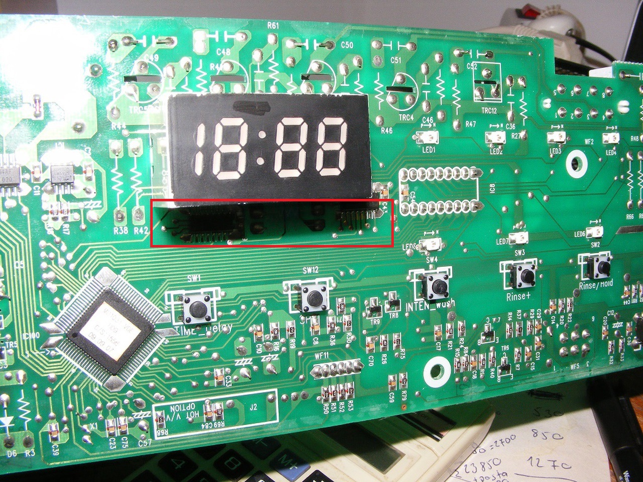

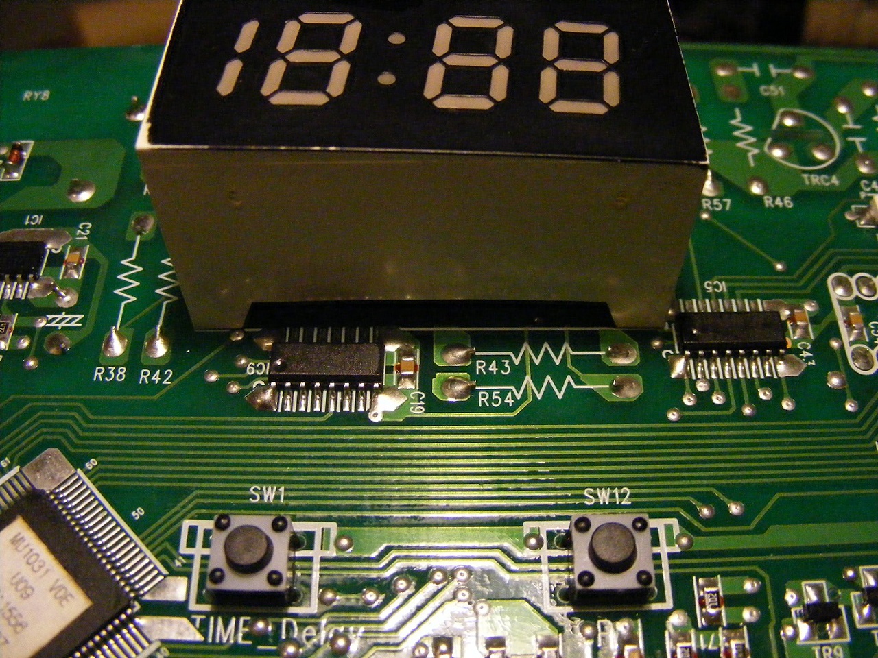

(#) elektros90 válasza belaradio hozzászólására (») Dec 22, 2015 /
Az az IC akkor rendben lesz, ha minden igaz akkor a 2 pin nincs használva, földre van húzva.
A piros keretben levők érdekelnek. A képen szereplő triakok a pumpa, heater stb. vezérlői.
(#) belaradio válasza elektros90 hozzászólására (») Dec 22, 2015 /
Üdv! A piros keretes részen egy IC van csak . KID65004 .
(#) elektros90 válasza belaradio hozzászólására (») Dec 23, 2015 /
IC9, IC5 is az? Azt is sípold át. Mindent ami a 7szegmens körül van át kell nézni. A triakokon kívül, az most nem érdekes.
